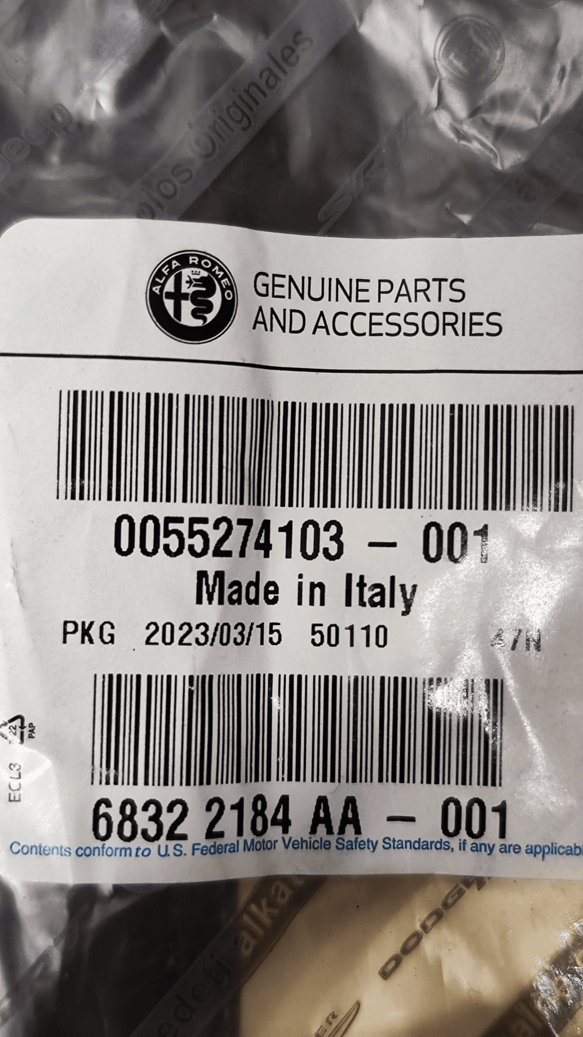

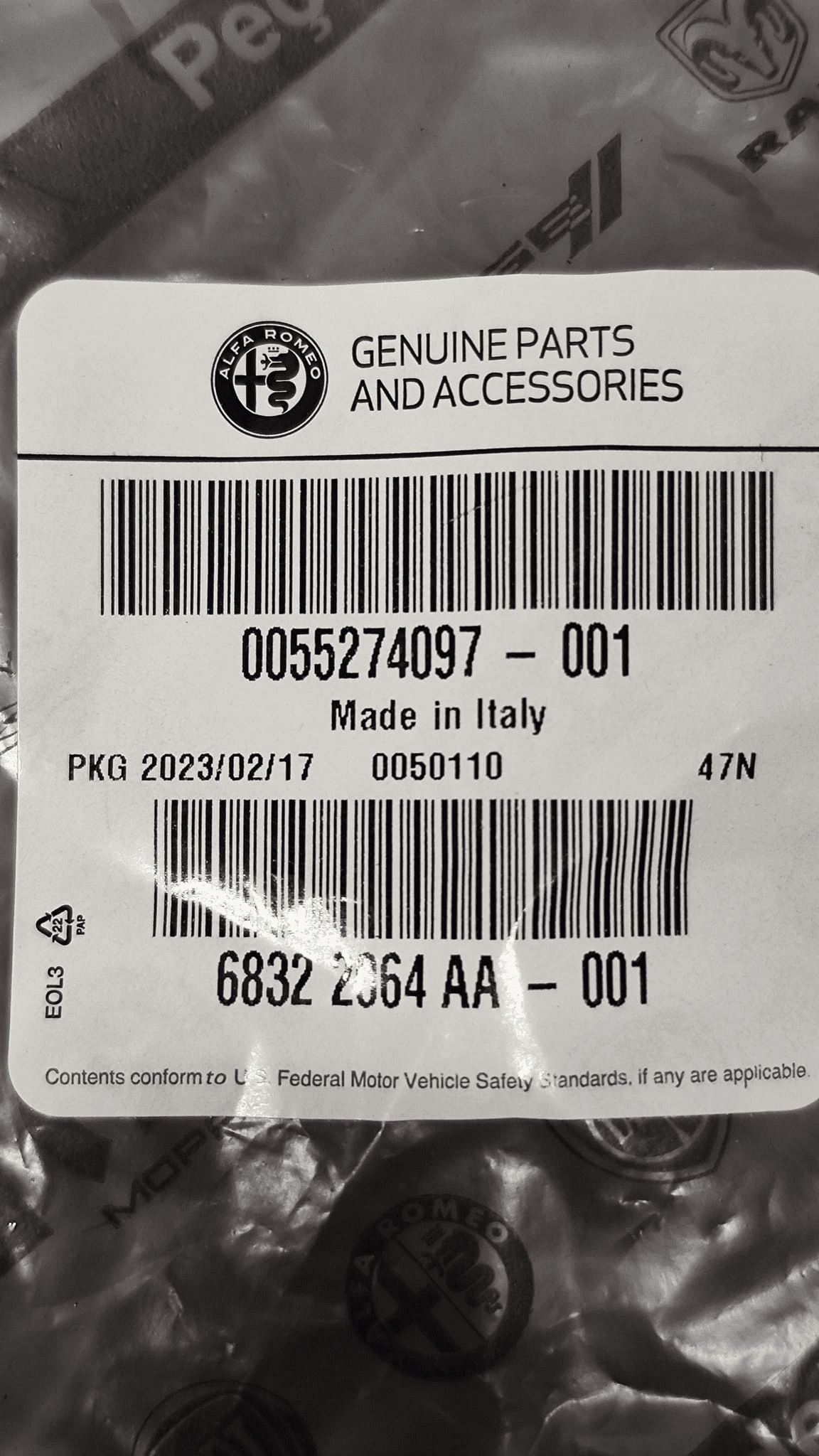

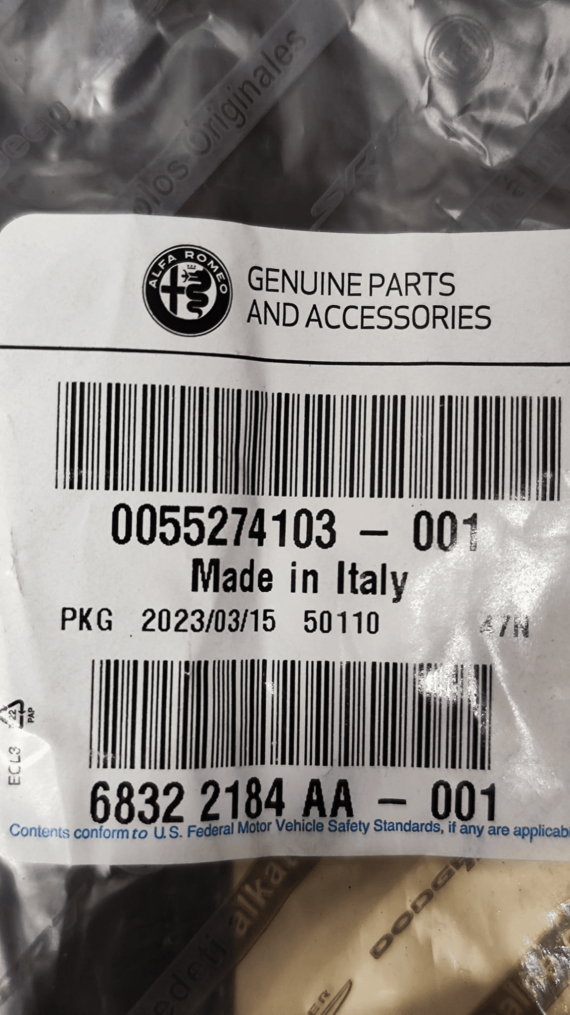

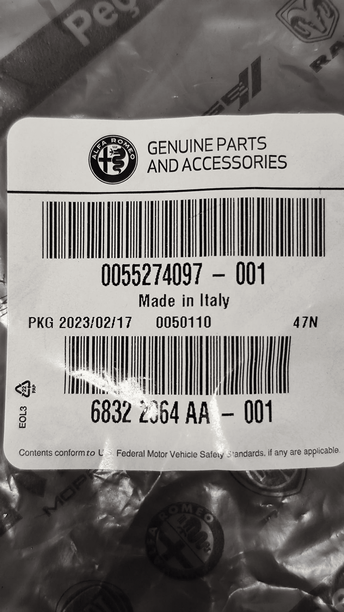

Come si può aggiungere l’asta nella mia 160 cv che non ne e’ provvista?
Quando una cosa è semplice e a prova di errore...si elimina , ovviamente complicando la vita all'utente "old style ".
Reactions: jabibi
Questi sono i codici per poter montare l'astina.
Ma chi l'ha detto?
Reactions: romassi
Da quel che ho letto, negli ultimi monoblocchi non c'è più il buco. Solo nei primi dopo l'eliminazione dell'astina era rimasto il buco (ovviamente tappato)
Tappato ma immagino con una saldatura o qualcosa del genere
Mi pare che la chiarezza abbonda...: 😉. Comunque andare a sfruguliare un monoblocco non mi sembra molto salutare se è una cosa non prevista.
