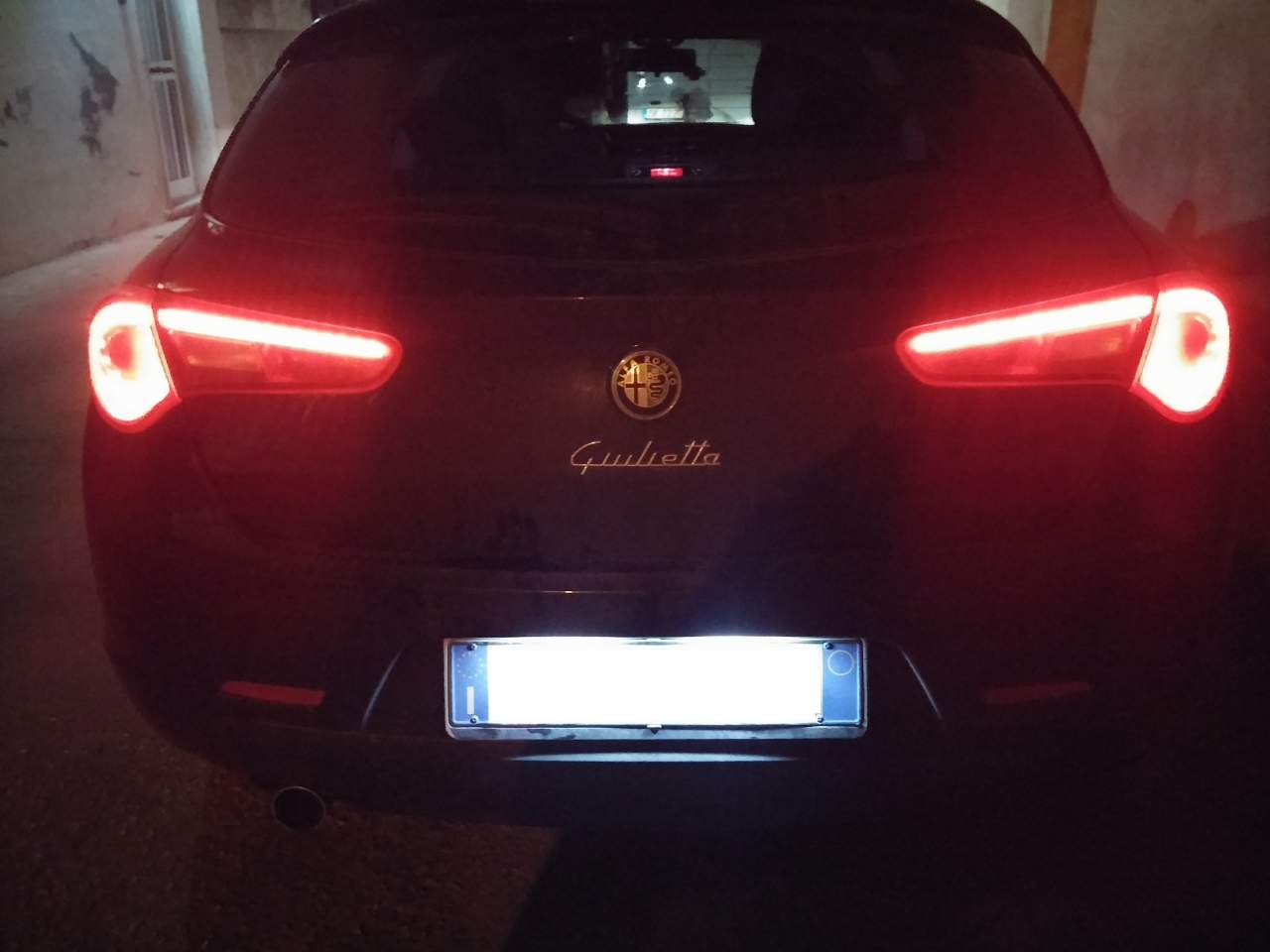

Infatti io ho usato un kit preso su ebay per appena 7€ e non ho perso nemmeno un secondo di vita..
Ecco il mio risultato
Inviato dal mio LG-D802
    47.3 KB · Visualizzazioni: 301
