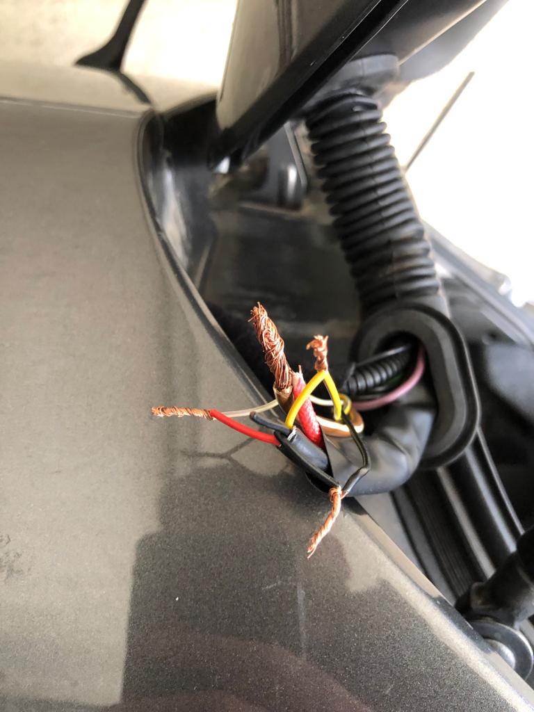

Preciso anche io che ad una prima visione sembra tutto ok, perché le rotture stanno proprio nel mezzo della guaina. Per verificare basta semplicemente tirare ad uno ad uno i fili, quelli rotti si sfileranno via...

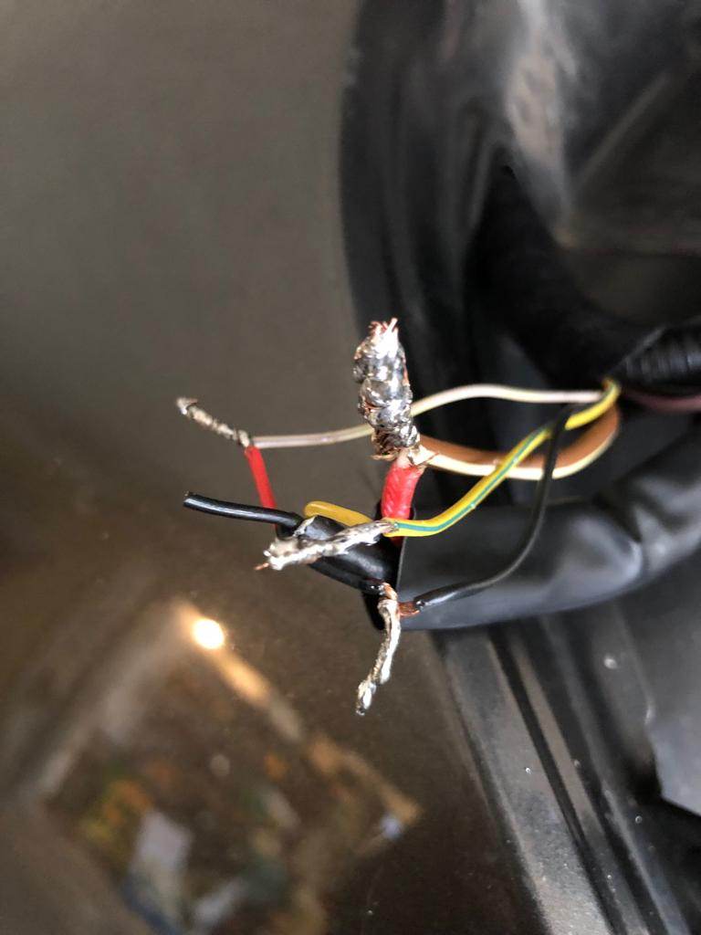

Chiaramente non ho giuntato dentro la guaina, per altro sarebbe stato impossibile, troppo corti i cavi per tirarli fuori dallo stesso lato dalla guaina. Dunque ho sostituito i cavi rotti con dei cavi di bene o male analoga sezione, per quelli piccoli sono riuscito a trovare un cavo con doppia guaina per aumentarne la protezione. Ho eseguito dunque due saldature per lato, le stesse nastrate e coperte con termorestringente le ho inserite entrambe dentro i buchi della carrozzeria in cui si aggancia la guaina, dunque dentro la guaina ho lasciato solo i cavi vecchi intatti e i cavi nuovi.

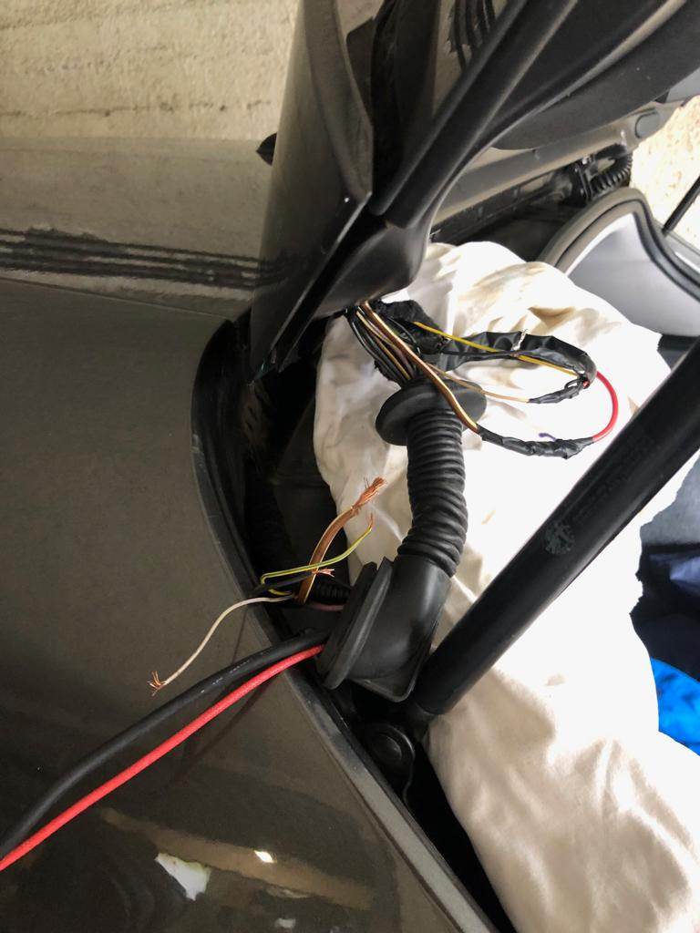

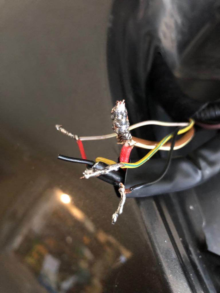

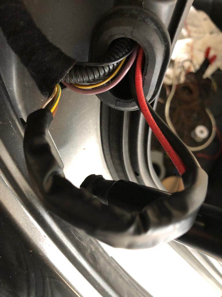

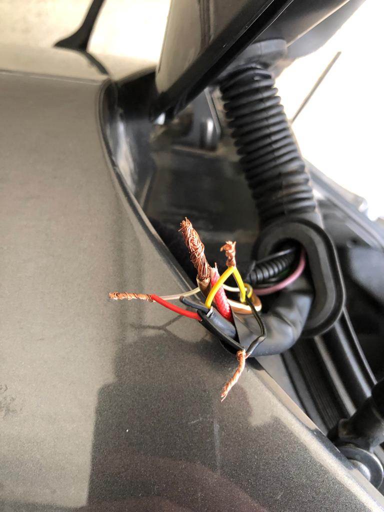

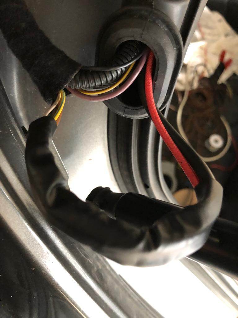

Allego qualche foto del danno e degli step di riparazione:
Visualizza allegato 184615 Visualizza allegato 184616 Visualizza allegato 184617 Visualizza allegato 184618
Bene. Ben fatto
Mi accodo al club, nell'arco di un mesetto ho perso nell'ordine:........
Se posso un suggerimento. Io dopo i tuoi stessi interventi, l'ultima volta ho spruzzato all'interno della guaina corrugata dello spray siliconico.
Rimane umido anche a distanza di molto tempo, e oltre che rispettare i cavi, svolge funzione antiaderente tra i cavi, che dato lo spazio molto angusto tendono a fare forza l'uno sull'altro.
A mio parere li aiuta a durare di piu, permettendo loro di scorrere lì'uno sull'altro nel momento in cui vengono stirati (cosa arcinota).

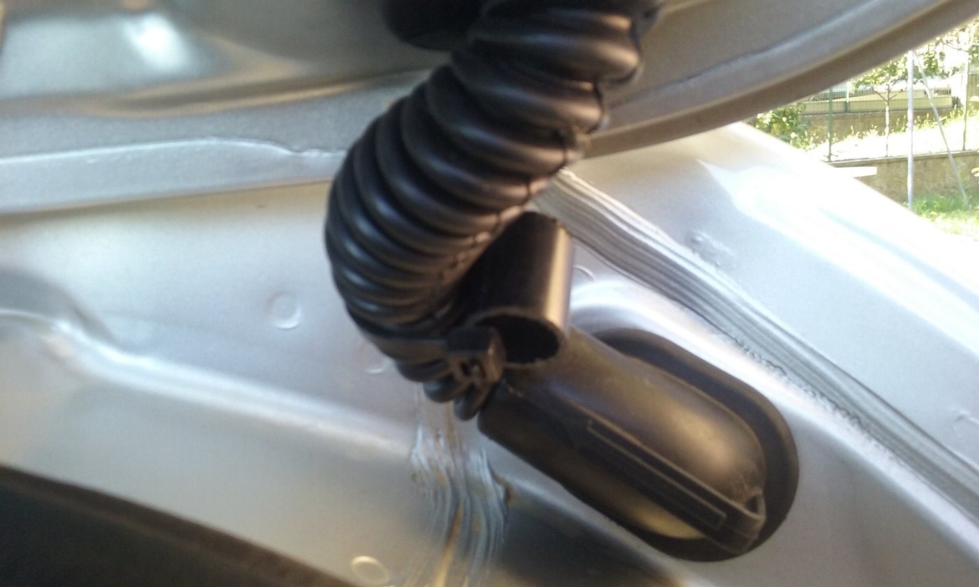

Quindi la "lesione" dei cavi si verifica all'interno di quel tubetto corrugato che passa dal telaio al portellone?
C'è abbastanza cavo per tirare un po' la parte nel telaio e nel portellone in modo da giuntare un pezzo sano?
