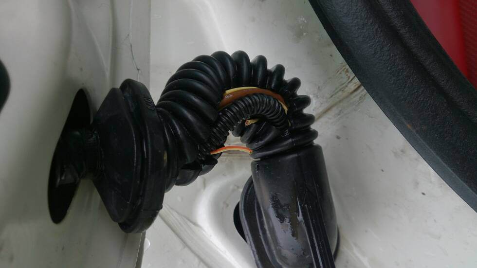

Devi giuntare con un pezzo sufficientemente lungo da sostituire l'intero passaggio dentro il corrugato.
I cavi si dice che si rompano, anche per la lunghezza mal progettata, oltre che essere fatti di rivestimento non siliconico, quindi non resistente ai vari piegamenti (anche troppo stretti) cui siano soggetti.
Reazioni: esodar1981 e max60
Se posso un suggerimento. Io dopo i tuoi stessi interventi, l'ultima volta ho spruzzato all'interno della guaina corrugata dello spray siliconico.
Rimane umido anche a distanza di molto tempo, e oltre che rispettare i cavi, svolge funzione antiaderente tra i cavi, che dato lo spazio molto angusto tendono a fare forza l'uno sull'altro.
A mio parere li aiuta a durare di piu, permettendo loro di scorrere lì'uno sull'altro nel momento in cui vengono stirati (cosa arcinota).
Mi sembra una buona idea, se ricapita lo farò... :-)
Quindi la "lesione" dei cavi si verifica all'interno di quel tubetto corrugato che passa dal telaio al portellone?
C'è abbastanza cavo per tirare un po' la parte nel telaio e nel portellone in modo da giuntare un pezzo sano?
Devi sostituire un pezzo intero dentro la guaina e poi le giunture le riesci tranquillamente ad inserirle dentro il telaio da un lato e dentro il portellone dall'altro, così da non lasciare giunture nella parte "delicata" ;-)

andrea-cesenat: purtroppo nel sposrtellone dietro passa un manicotto con diversi cavi elettrici, tra questi c'è per la spazzola del lunotto posteriore, gli stop, sbrinatore lunotto.
A forza di aprire/chiudere si troncano dentro pur avendo la gomma integra e vi ritrovate qulche elemento che non funziona più, morte...

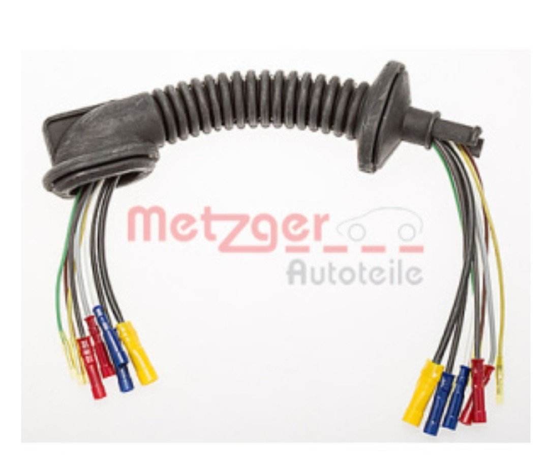

Se parli di questi in foto con 100/140 euro dovresti prendere il dx e il sx
Reazioni: plao e esodar1981

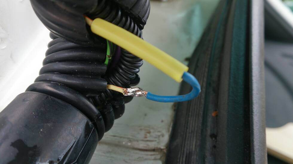

Ciao, io come tanti altri ho fatto da me ....;)3 cavi tranciati da una parte e 2 dall'altra...prendi dei cavi dello stesso colore li passi nel soffietto e li giunti / allunghi un po'...un ora di lavoro, sono 6 mesi che va tutto...:D al limite lo rifaccio...:eek::p
Buon divertimento:rolleyes:
