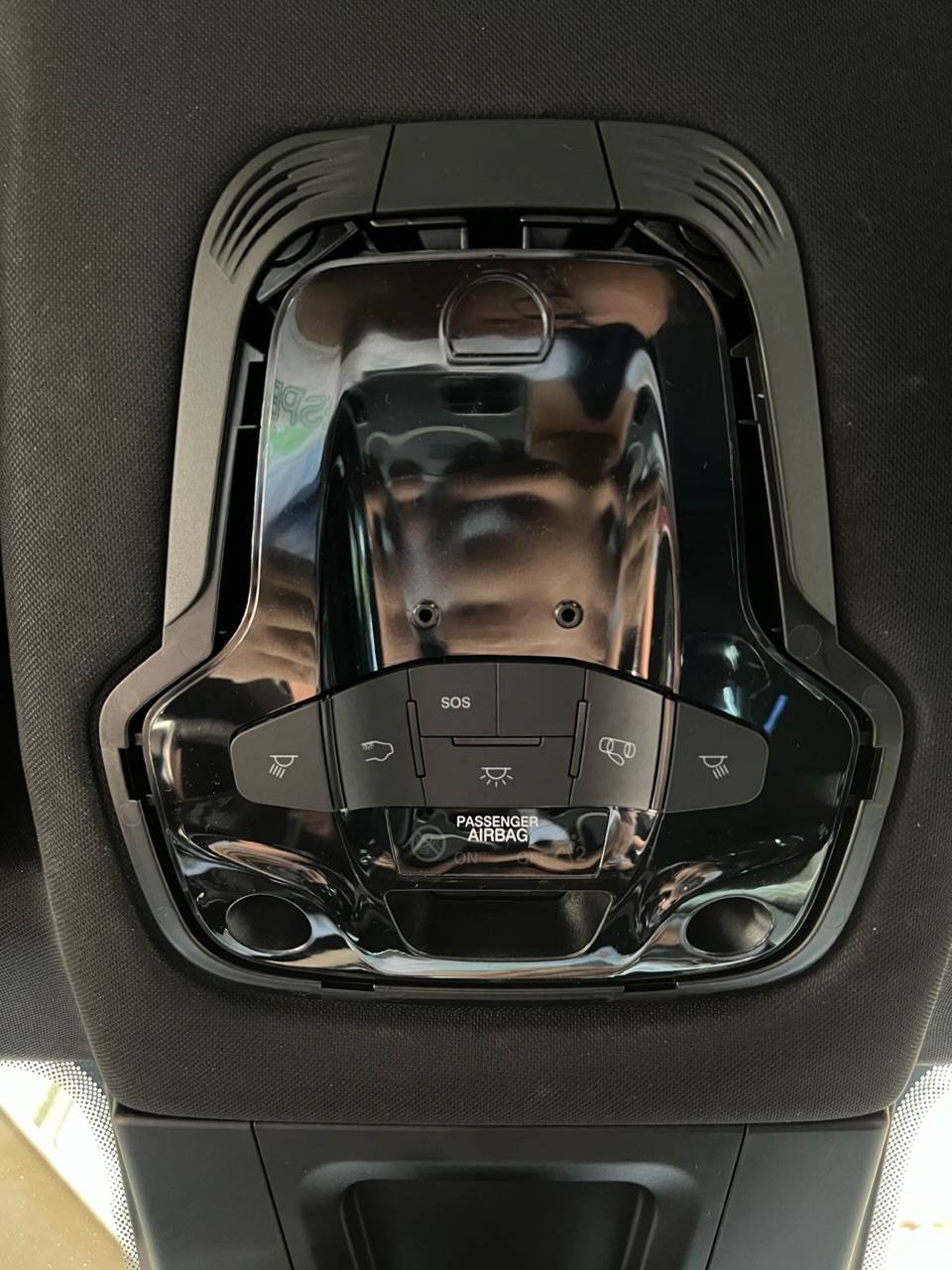

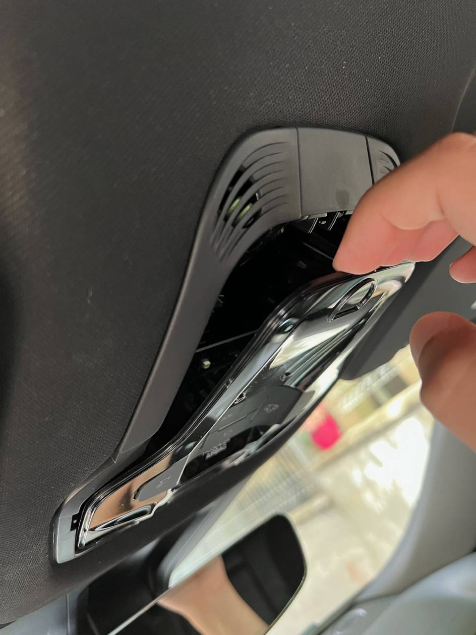

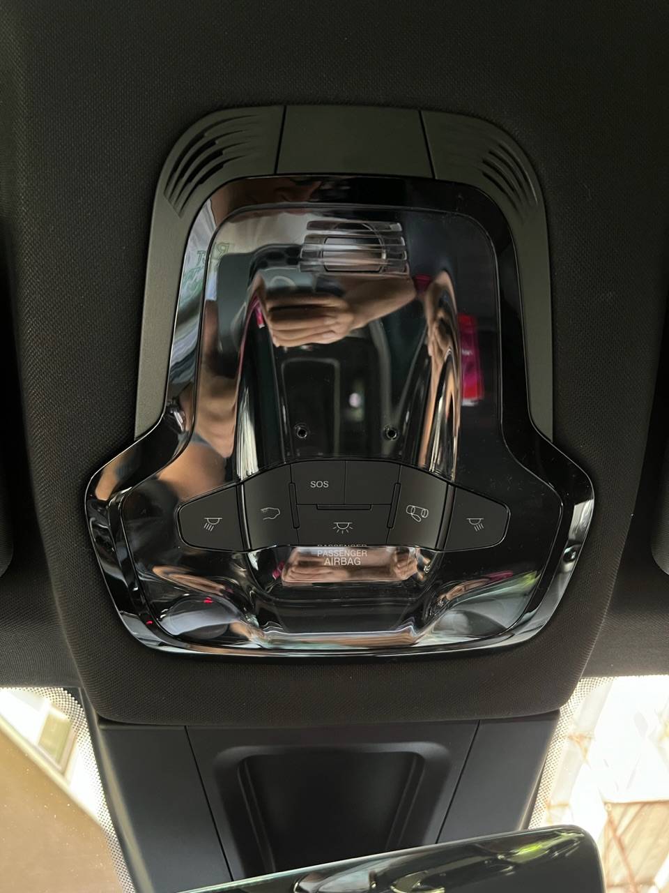

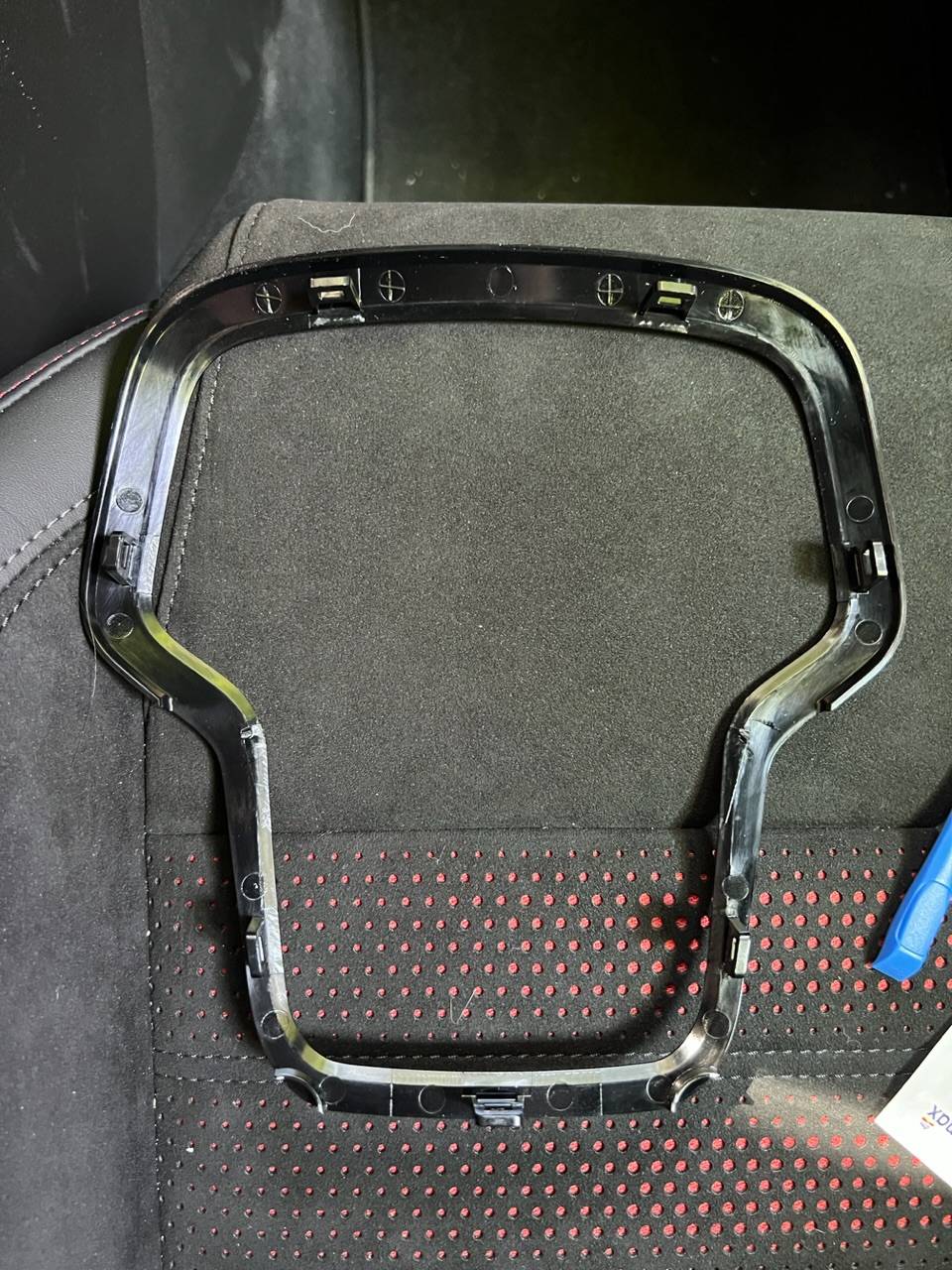

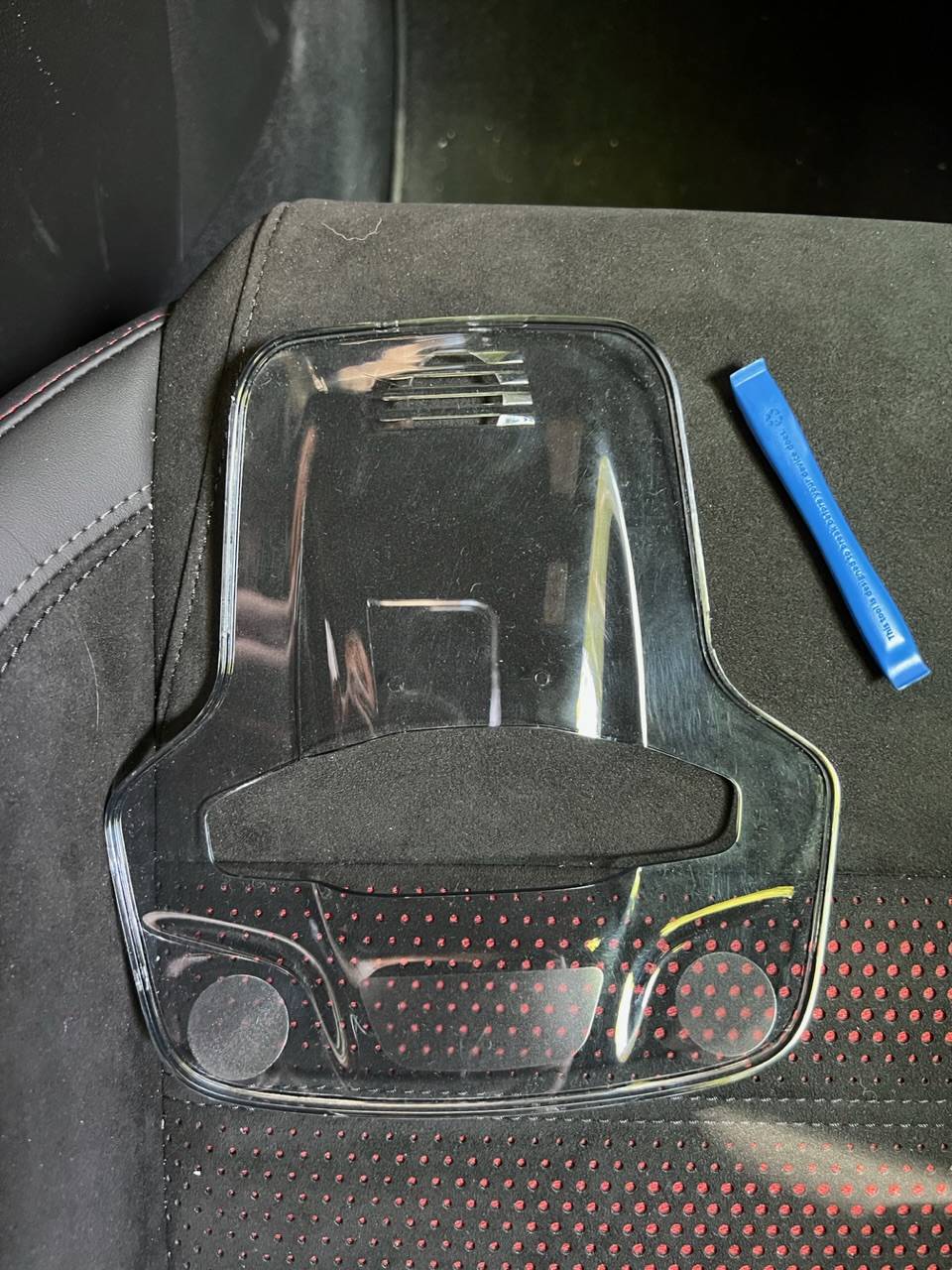

Ho lo stesso problema e ho provato a smontare il pannello delle luci del soffitto. Sono riuscito a rimuovere la cornice nera e il pannello traslucido sottostante, ma poi c'erano altre parti in plastica rimaste, un pannello nero che ho cercato di tirare, ma avevo paura di romperlo, quindi alla fine ho rinunciato. Sarà gradito se qualcuno che ha rimosso con successo il pannello condividerà istruzioni e foto su come farlo in modo sicuro.
Non sono sicuro se devo staccare il pannello di plastica che sto tenendo tra le dita nelle immagini o devo rimuovere l'intero modulo con tutto (la cornice esterna intorno al soffitto). Il pannello che sto cercando di tirare sembra molto stretto intorno ai pulsanti e ho paura che non sia tenuto da clip ma sia invece avvitato dall'interno. Ciò significherebbe che devo rimuovere l'intero modulo, ma poi ho paura che potrebbe non essere corretto e danneggiare il soffitto. Ogni aiuto è apprezzato.
Perchè non farlo fare all'officina? Per una macchina nuova ed in garanzia è un rischio che non mi prenderei.
Devi rimuovere l'intero blocco.....il connettore è posto dietro il modulo.
E' tenuto con delle clip di plastica ad incastro nel pannello sottotetto....lo so che sembra estremamente delicato, ma viene via tranquillamente.
Su consiglio di @Easybuy che mi ha indirizzato a un altro thread, ho scollegato il cavo negativo della batteria dell'auto per 20-30 secondi e poi l'ho ricollegato, e ora tutte le luci del soffitto funzionano perfettamente! Finalmente ho le luci all'interno dell'auto. Secondo quell'altro thread, il problema delle "luci dell'albero di Natale" si verifica solo se si scollega la batteria per più di 20 minuti. A proposito, ho provato a rimuovere l'intero blocco delle luci anteriori del soffitto, ma non ci sono riuscito e non volevo rompere nulla, quindi ho rinunciato e ho pensato di contattare la concessionaria per risolvere il problema, ma ora va tutto bene e non c'è bisogno di andarci.
