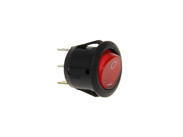

Comunque per onestà intellettuale, il ringraziamento va a @Mirko74 👏 che ha scoperto e testato che staccare la batteria per una 30ina secondi non causa nulla....e soprattutto risolve i problemi alle plafoniere/luci ambiente.
Alla fine il primo principio dell'informatica (spegni e riaccendi) domina sempre.
Mi sa che me ne faccio montare uno sulla plancia 🤣🤣🤣
