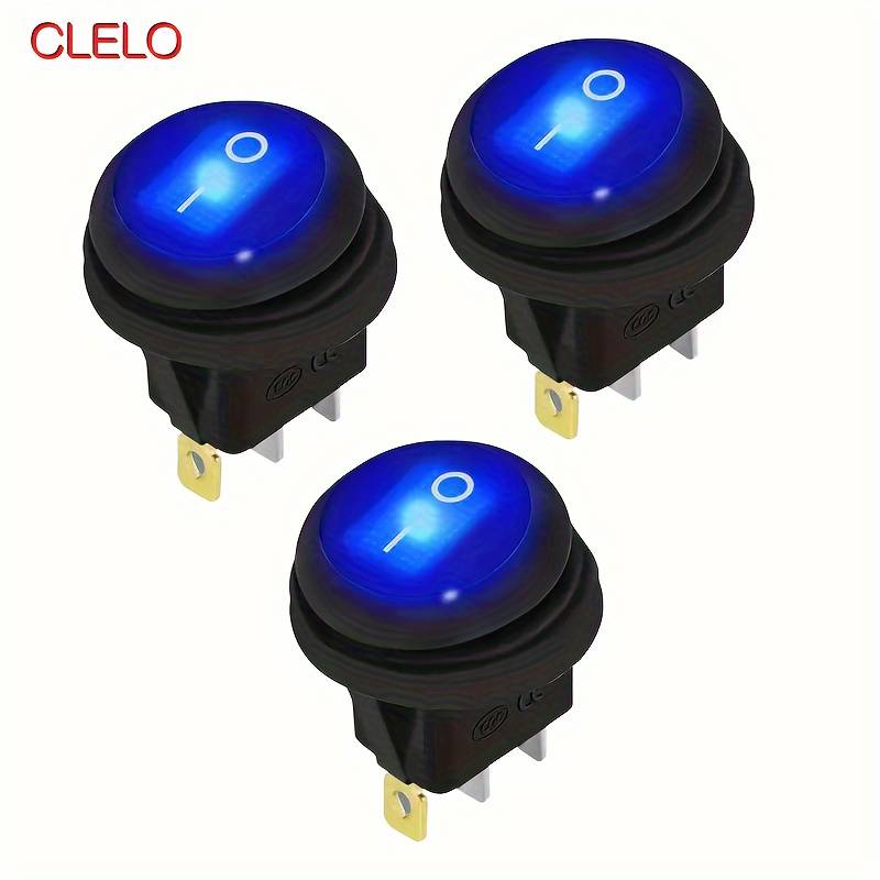

Io ho risolto montando 1 interruttore con diodo luminoso , il collegamento lo fatto tagliando il filo che va dal body al relais del lunotto.
Ovviamente il tutto a 1 senso se la resistenza del lunotto funziona.
vi allego la foto dell´interruttore che ho messo io, voi mettete quello che volete
