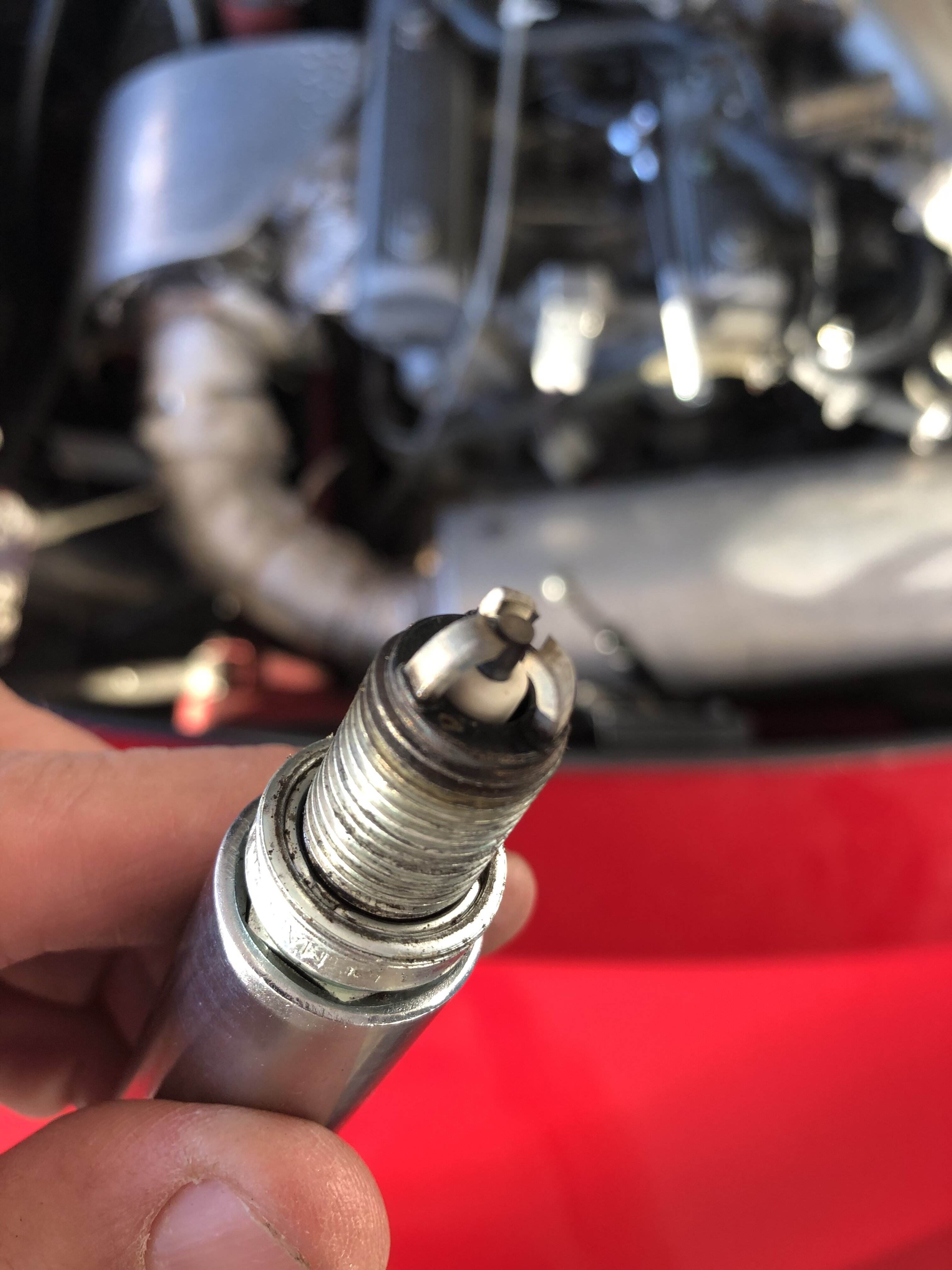

Ecco una candela
E un NGK Bkur6et
Le altre che ho sono le
Beru X56ultra
Ho anche le z22 mai montate.
E troppo secca?

La candela che ho messo su era tolta dal auto dopo avere fatto il giro e lasciato ai minimi x raffreddare il turbo. Ma sono sempre così. Per uno abitato a carburatori e iniezione meccanica sembrano bianche..
