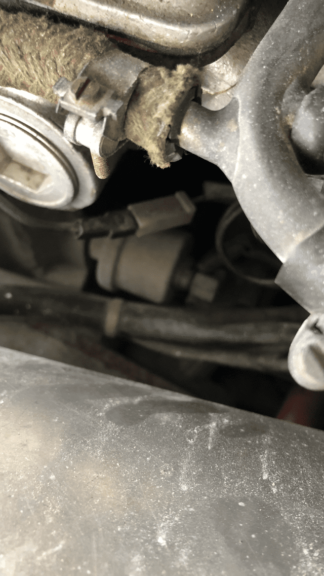

dalle foto direi che è collegato,sono due sensori simili montati vicini,quello che ha il connettore bianco con il cappuccio di gomma nero è quello del segnale della temperatura del motore alla centrale di iniezione,quello sennza connettori,dove il filo nero entra direttamente sul contatto a faston è quello dello strumento,tutti e due i sensori lavirano con un solo filo,la massa la prendono dal motore,le candele NGK e Beru sono il miglior prodotto attuale che puoi utilizzare,il colore è ok,ma la miscela aria benzina è un po ricca di benzina,per quanto riguarda la domanda su quandoa troppa pressione manca la benzina,

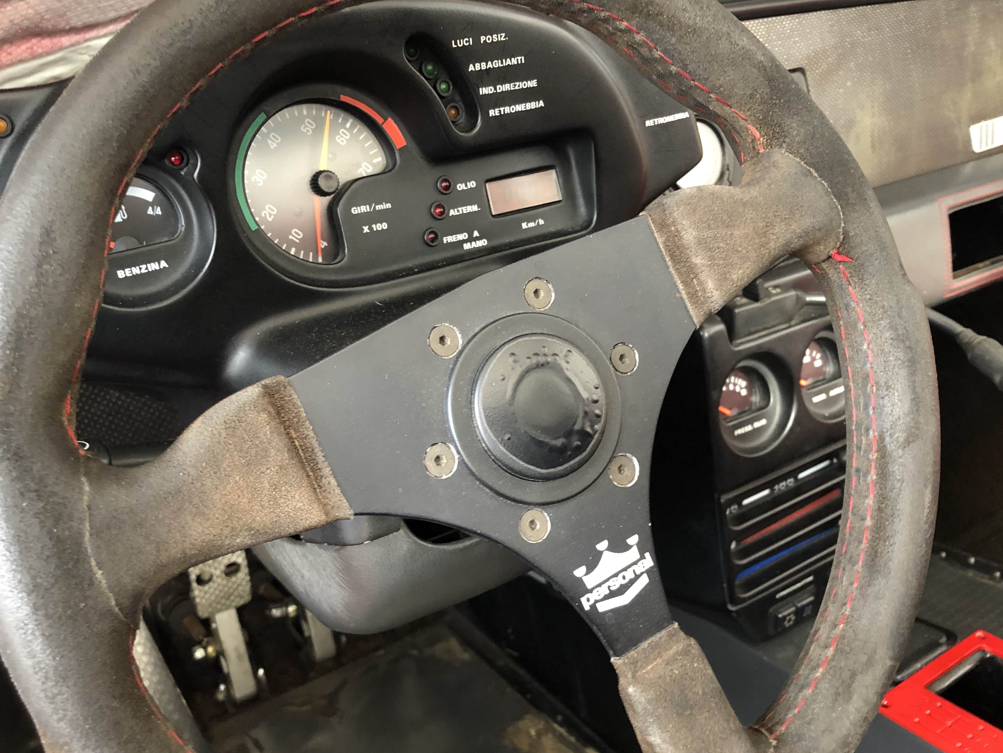

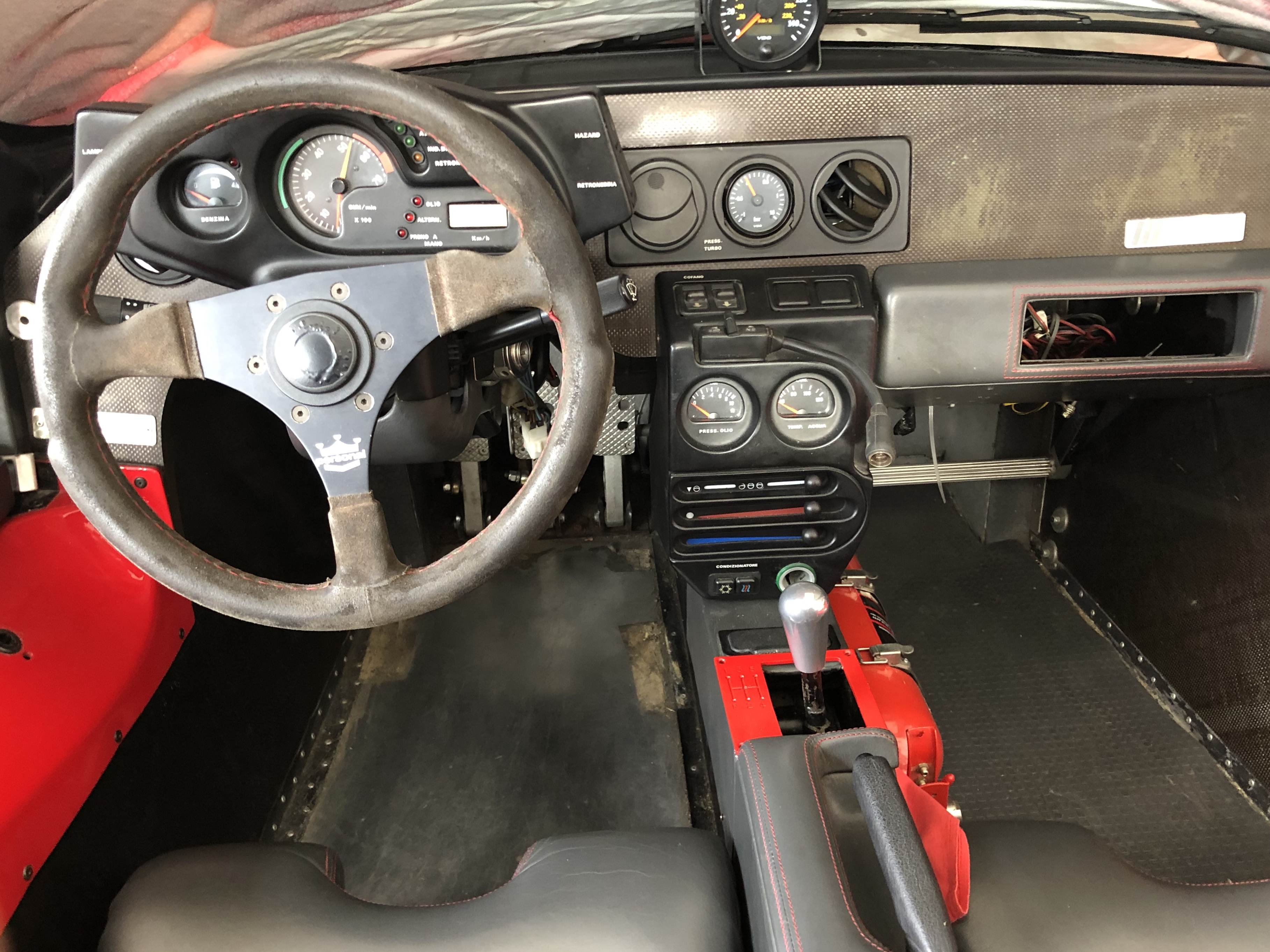

Se fai una foto del quadro strumenti te ne sono grato .
Ciao Eccoti la cabina

Come per ne e veramente stretta in quella zona anche xk ho a penna sistemato tubi aria al intercooler, hai mica una foto di questo filo spia che dovrebbe uscire ?
Quel sensore fra 2/3 non e proprio collegata, ho l’altra nella testa, che credo va al strumento.

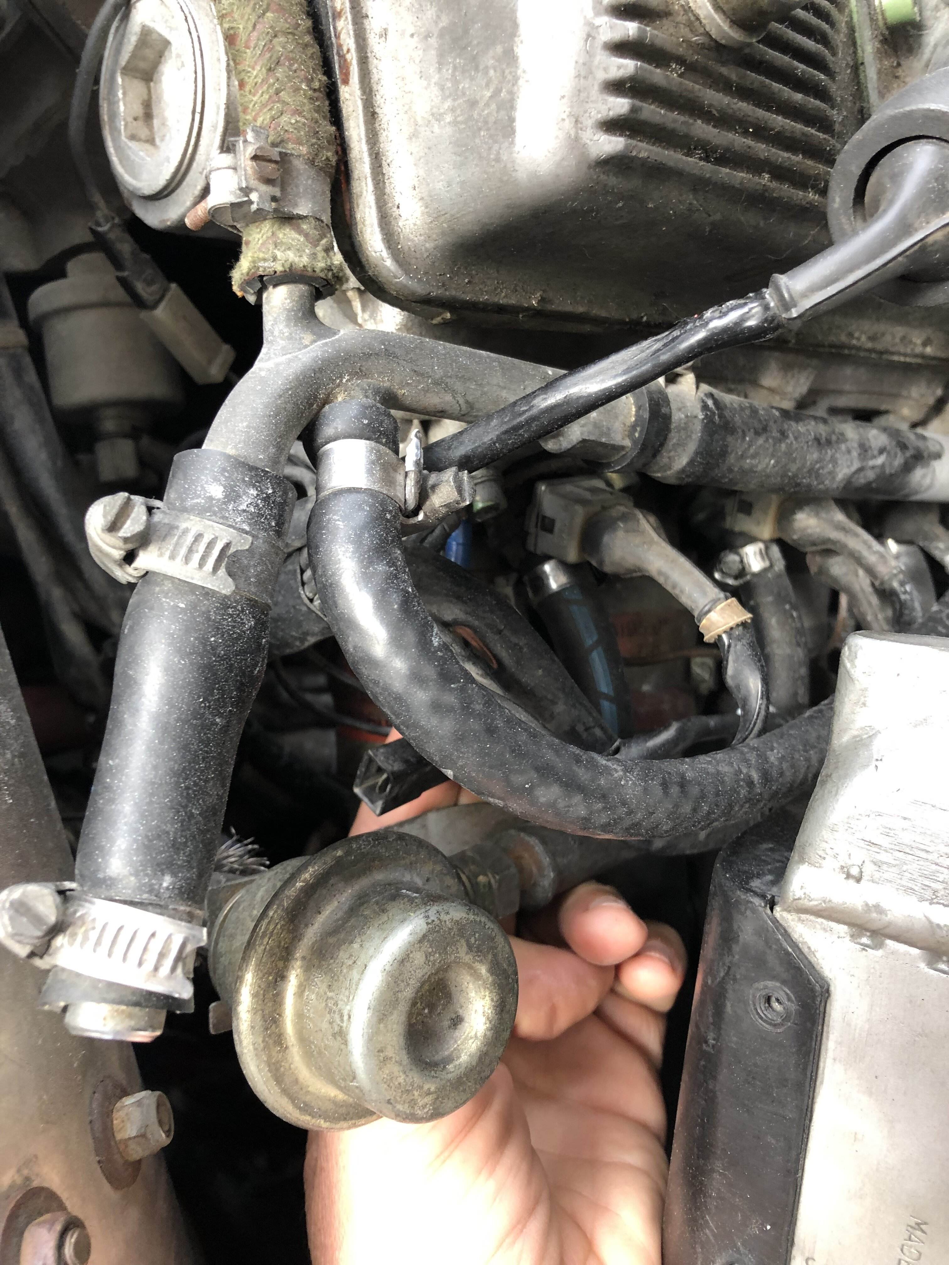

C’è anche questa più in basso...ma non è quello del olio anche se sempre più grande di altre che ho visto?

Vedi che sei abbastanza in ordine,verifica la temperatura del luquido di raffreddamento,la pressione di lavoro della Wastegate e se riesci la pressione del circuito del carburante con gli appositi manometri.

L’unico cosa che non mi quadra e xk dici che quello è il bulbo della temperatura ma non è collegata qui?

Ma che spettacolo,ti ringrazio,si un manometro per la temperatura dell'olio lo puoi anche aggiungere,aumenta ulteriormente la sportività,che gia è elevata.
Grazie. Non so se noti ma ha un set pedaliera della Titan di Fi...
e che vorrai cercare un strumento della stessa tipo e poi metterla in modo che sembra fatto a posto xk come ho già detto e assurdo ma se poi non e originale svalorizza...
