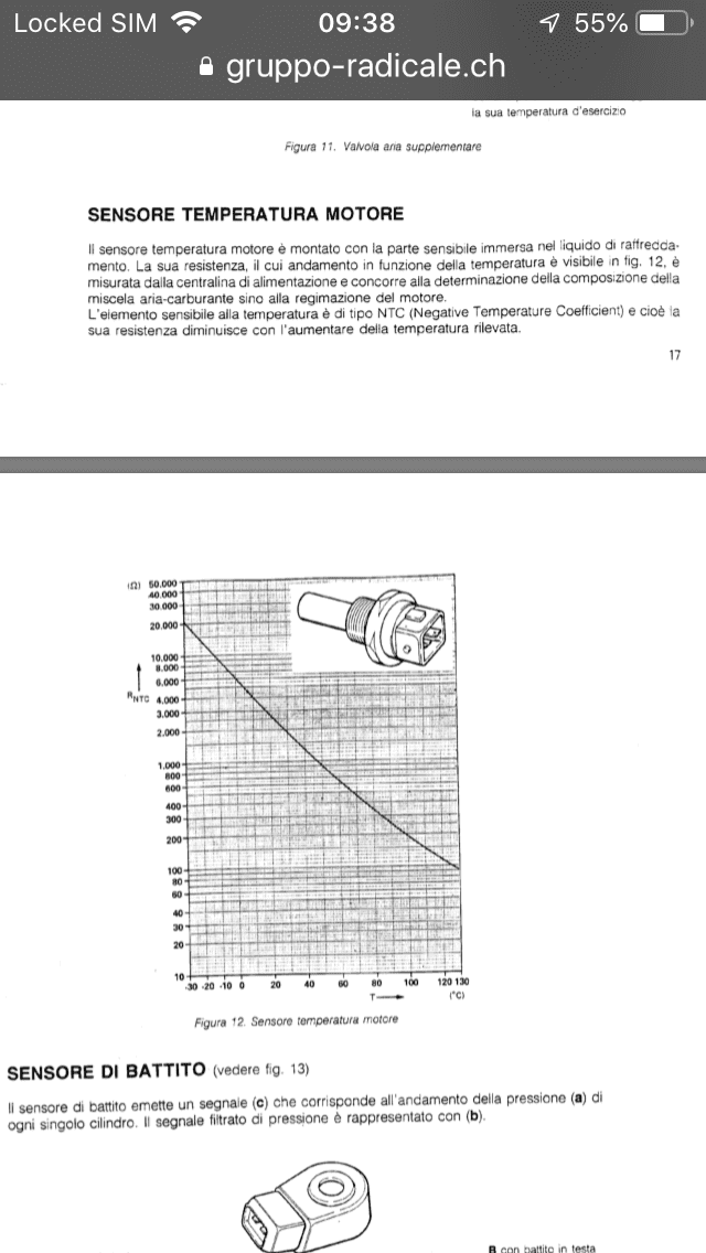

Credo che in questi giorni verificherò il manometro (magari c’è una leggera dispersione nel lungo tubo, anche se hai detto che -0,9b era corretta)
Poi passo al asta) ma magari c’è ancora una leggera perdita di pressione nella aspirazione...
Verificherò anche la temperatura ma con una pistola termica su una bulloni nera della testata avevo 78*c, vedo xk il sensore temperatura e collegata in maniera diversa. Stavo pensando se prendere un manometro temperatura olio.
Grazie
E questo il sensore della foto che ho postato fra iniettore 2/3?
Mio non è collegata ???
