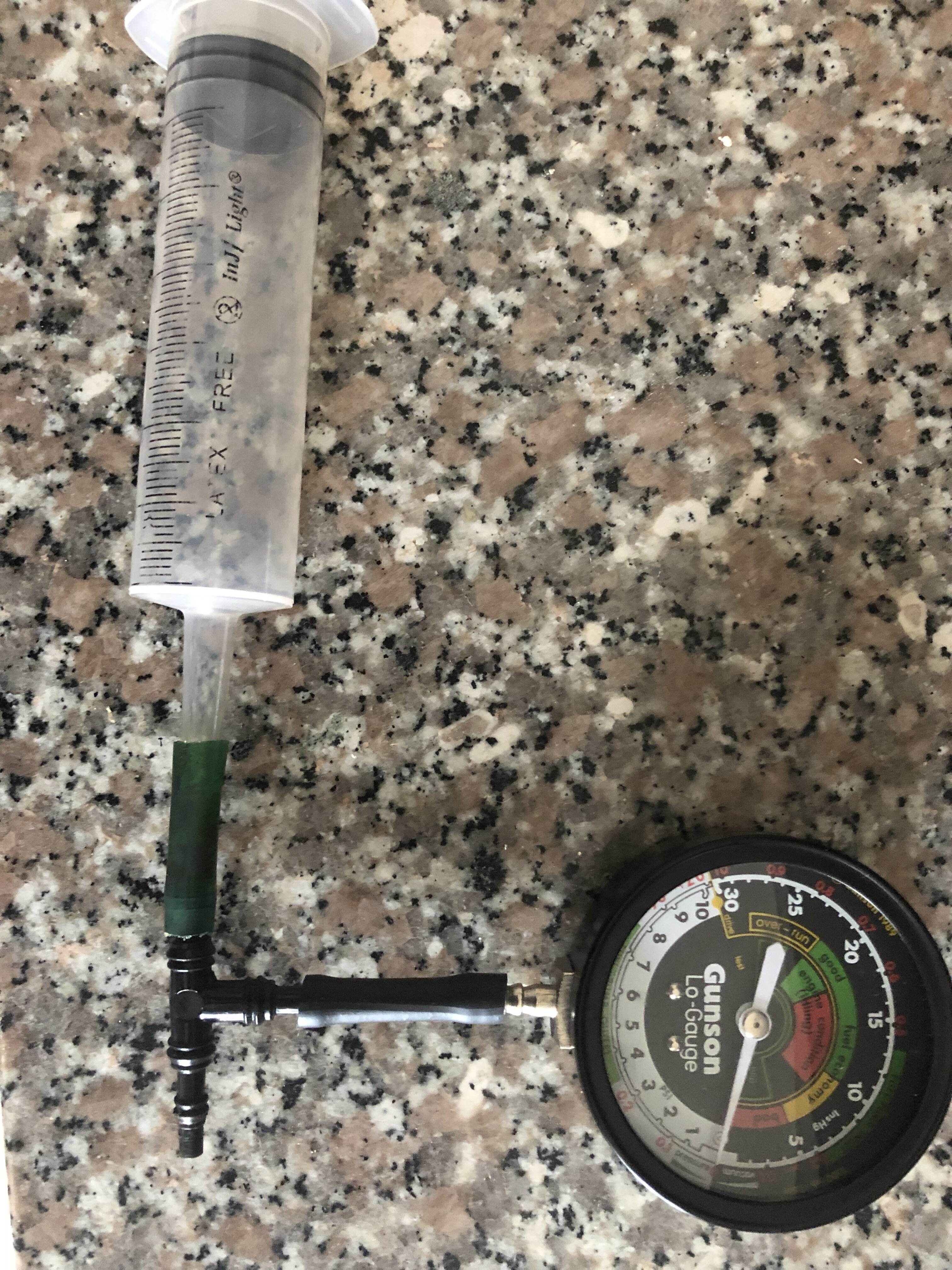

Dunque Mauretto.
Mi sono creato un modo.
Ho preso una siringa e un manometro.
Spingi la siringar e vedi quando si muove l’asta.
Mi risulta un pelino sotto le 4psi e dunque non c’è certo già troppo pressione.
A quanto non deve superare quando stretto?

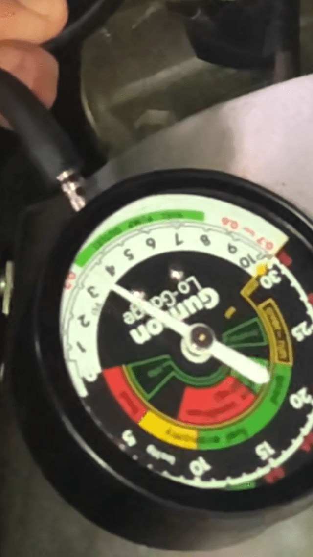

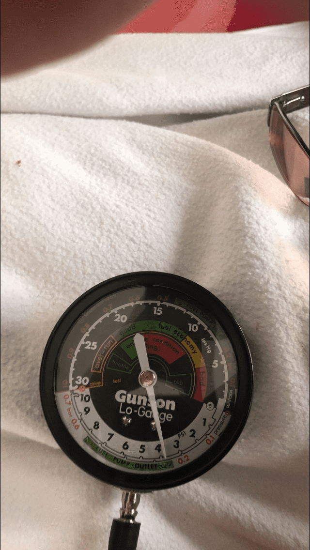

Ho video’ato per vedere.
Ecco lo screen shot dirai che si inizia aprire un pelino prima magari 3,5psi e difficile capire ma ho fatto un video in slowmo e si vedi proprio un inizio di movimento a circa 3.5psi.
Ma lo notò bene a 4psi.
Dunque?
    248.4 KB · Visualizzazioni: 187
Dirai proprio proprio si muove qui come la foto ma proprio un 1/10 di millimetro e supero il 3.5psi prima che si nota.

si diciamo che sei vicino al valore prescritto da manuale poichè 3,5 Psi corrisponde a 0,23 atm,dovresti aumentare un pelino e arrivare a 3,6 psi per ottenere le 0,24 atm richieste per giungere a 0,7 atm di sovralimentazione,lo trumento che hai in mano è preciso?

Oh si perdonami ho fatto confuzsione,il valore deve essere di 4,0 Psi per avere la pressione di 0,27 atm per ottenere la sovralimentazione di 0,7 atm sullo strumento.
Ma tu ti ricordi che lo strumento sia mai arrivato a 0,7 atm?

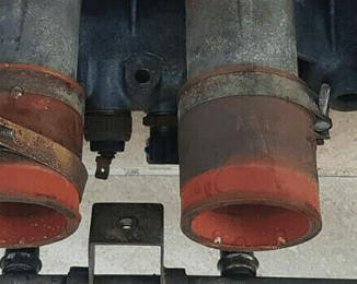

in questa foto il sensore con la linguetta faston maschio esterna è quello dello strumento,il tuo è leggermente diverso come forma il contatto è all'interno del bordo in plastica e il filo non ha coperture ,quello vicino è quello dedicato alla centralina di iniezione ,sulla tua ha il connettore di plastica bianco e un cappuccio di gomma nero.
Reazioni: Rem1818
In realtà fatico ancora a capire quale è quale. Domani cerco di prendere qualche foto da sotto.
Ma il
Mio non è collegata, ma la strumenta funziona.
