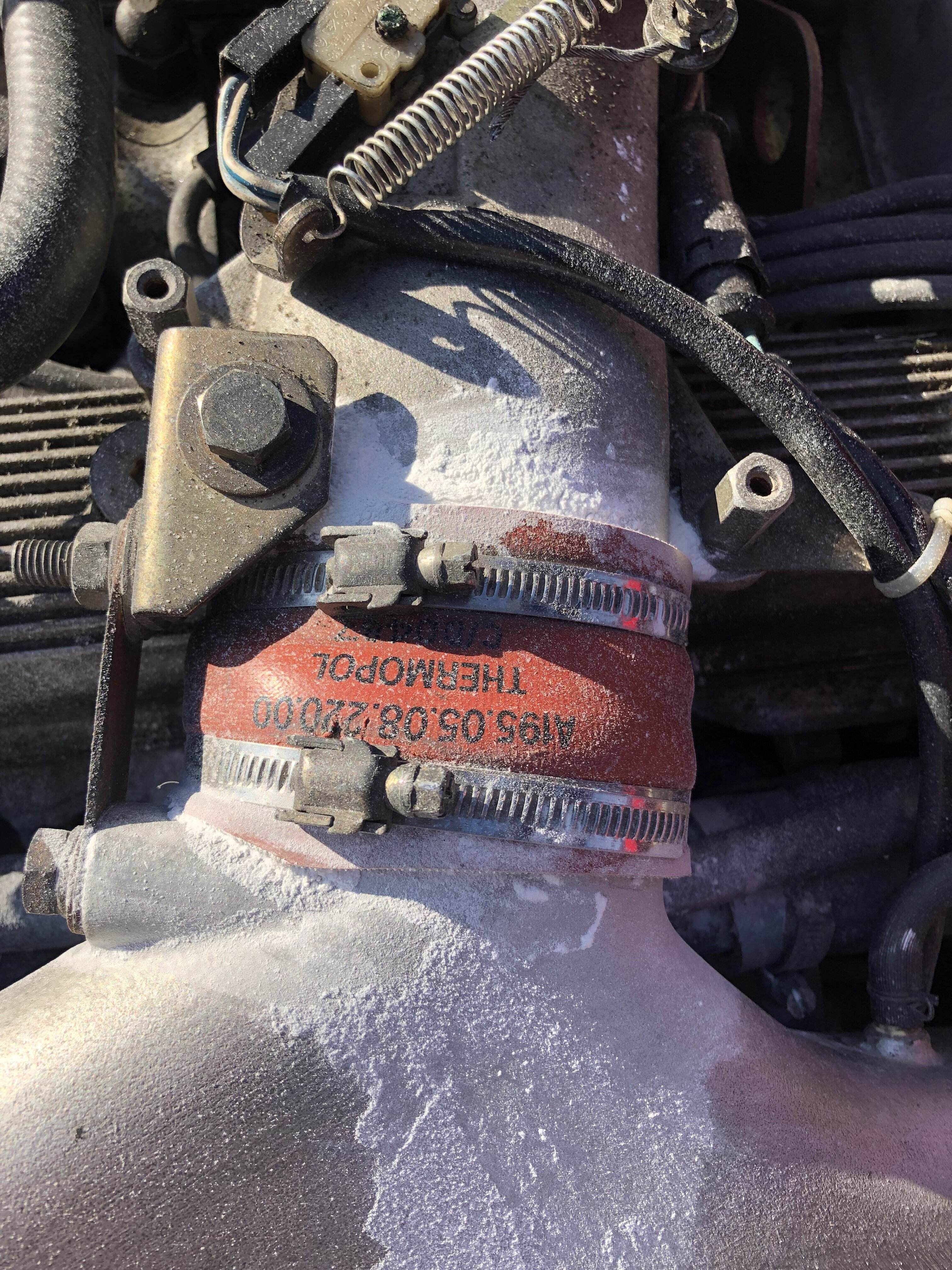

E normale quando accelerai che si gonfia un attimo questo tubo e si sente un sibilo come forse si riempie L intercooler?
    1.7 MB · Visualizzazioni: 202
Si è normale, per il sibilo quel turbo sibila di suo, adesso se c'è un sibilo anomalo non saprei dirtelo.

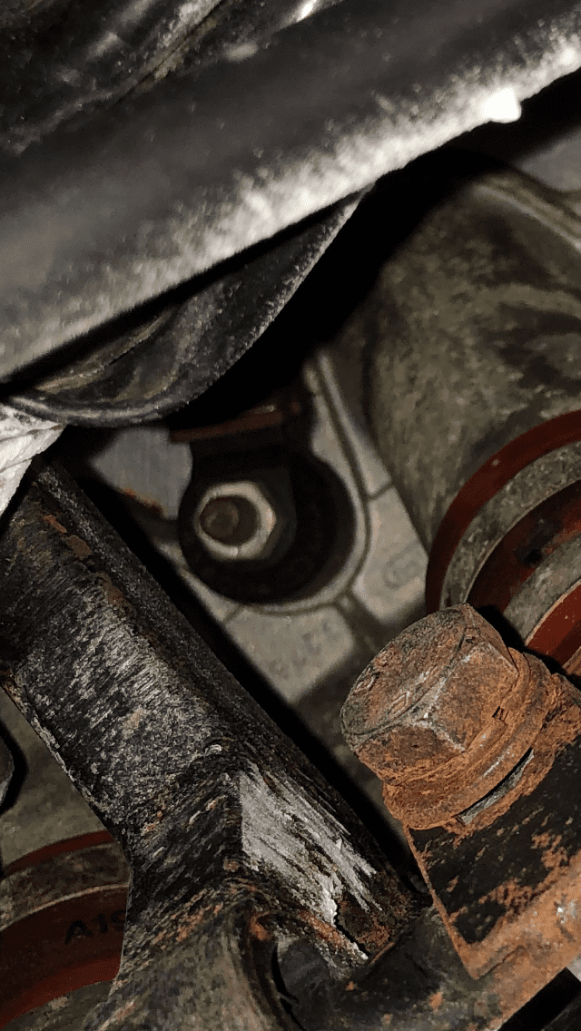

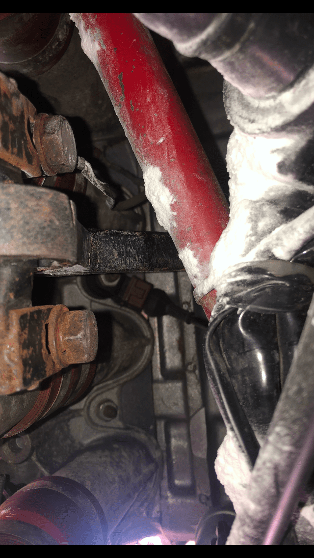

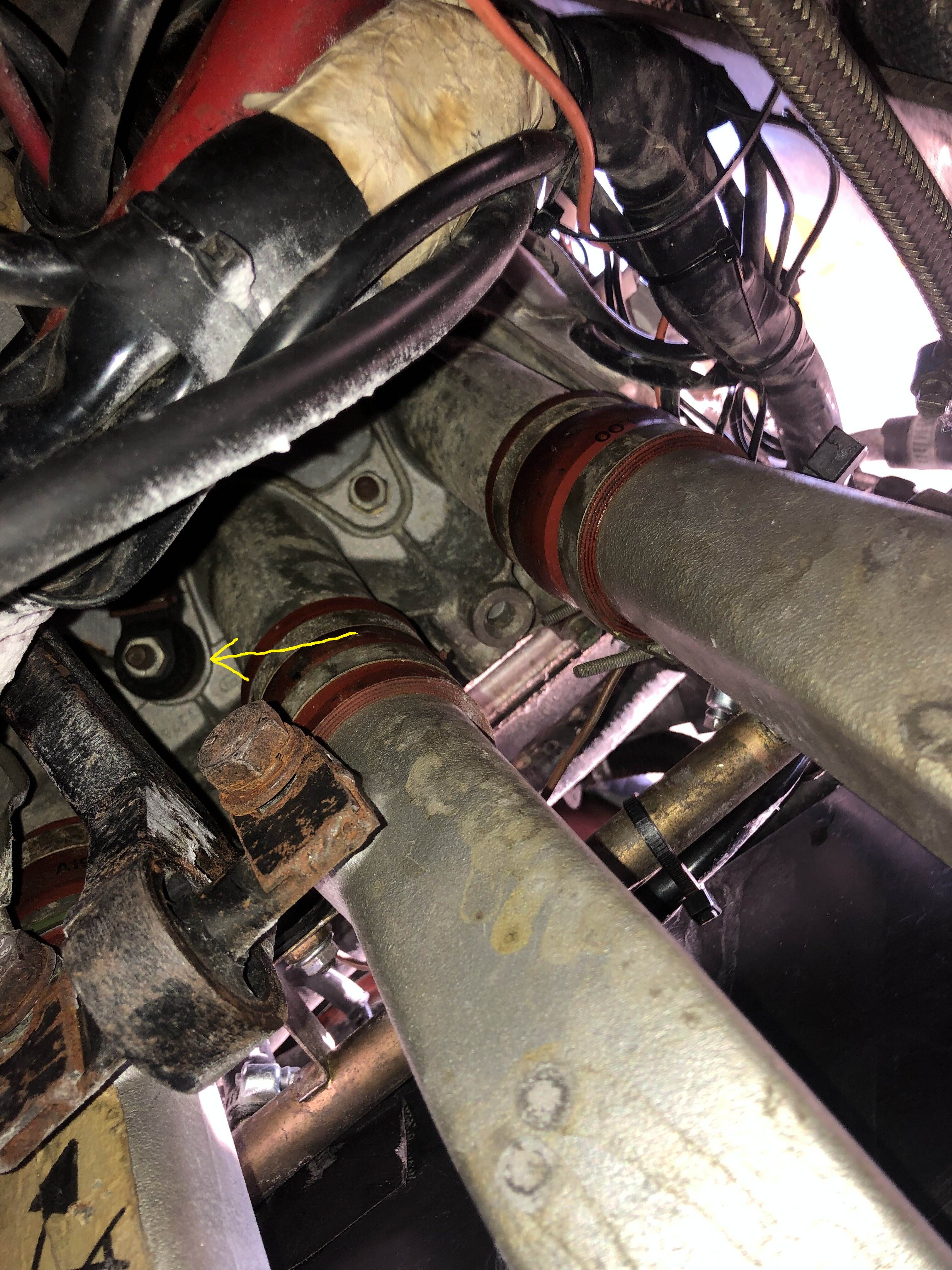

Ti stavo postando la tua foto del sensore di detonazione, con evidenziato una freccia gialla, ma ho visto che l'hai trovato.Bene.
E' un sensore piezoelettrico, diciamo che sia come molto un robusto microfono, credo che difficilmente si guasti. Il il mio ce l'ho ancora come ricordo...:)
