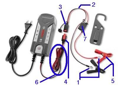

Ciao Marcello intendi questo dove c’è il cerchio?
E dove va collegato quello? Dove stanno i fusibili a destra quando apri il cofano? Oppure da un altra parte?
Quello va collegato, con gli occhielli, nelle viti dei poli della batteria. Così quando devi ricaricare, basta agganciare la presetta
Ciao, è molto semplice ed intuitivo, ti allego comunque uno schema numerato con le spiegazioni di seguito:
A) I due occhielli "1", vanno collegati ai due poli (rosso = +; nero = -) della batteria serrandoli ai dadi esagonali che si trovano sulla batteria stessa.
B) Il cavetto bipolare "2", lo fai uscire dal coperchio del vano batteria che si trova nel baule, in modo che il connettore "3" resti permanentemente appoggiato sul fondo del baule.
C) Quando devi mettere in mantenimento la batteria, inserisci il connettore maschio "4" nella femmina "3", non puoi sbagliare perchè la connessione è possibile solo nel modo giusto. Io di solito chiudo completamente il baule lasciando il mantenitore in funzione all’esterno dell’auto ed i due connettori “3” e “4”, collegati all’interno del baule; il cavo "6", che va dal connettore "4" al corpo del mantenitore, è quasi piatto ed ho visto che, sulla mia auto, non subisce lesioni pur chiudendo completamente il baule.
D) I due morsetti "5", con questo sistema, non si usano. Questa soluzione è molto comoda, immediata e più sicura che non utilizzando i due morsetti "5" connessi alla batteria o ai poli situati nel vano motore.
Il fusibile di sicurezza è il "7" nella foto, ma non lo devi toccare.

Comunque domanda importante ma con che frequenza devo utilizzarlo?
Anche quando la macchina è ferma per 2 giorni? Oppure dai 3/4 giorni in su che è ferma la attacco?
Il mantenitore è indicato per fermi prolungati dell'auto, intendo molte settimane o mesi. Se la macchina la usi anche solo una volta a settimana/ 10 giorni o più, con una batteria sana, il mantenitore non ha gran motivo di utilizzo, a maggior ragione se il clima non è freddo.
