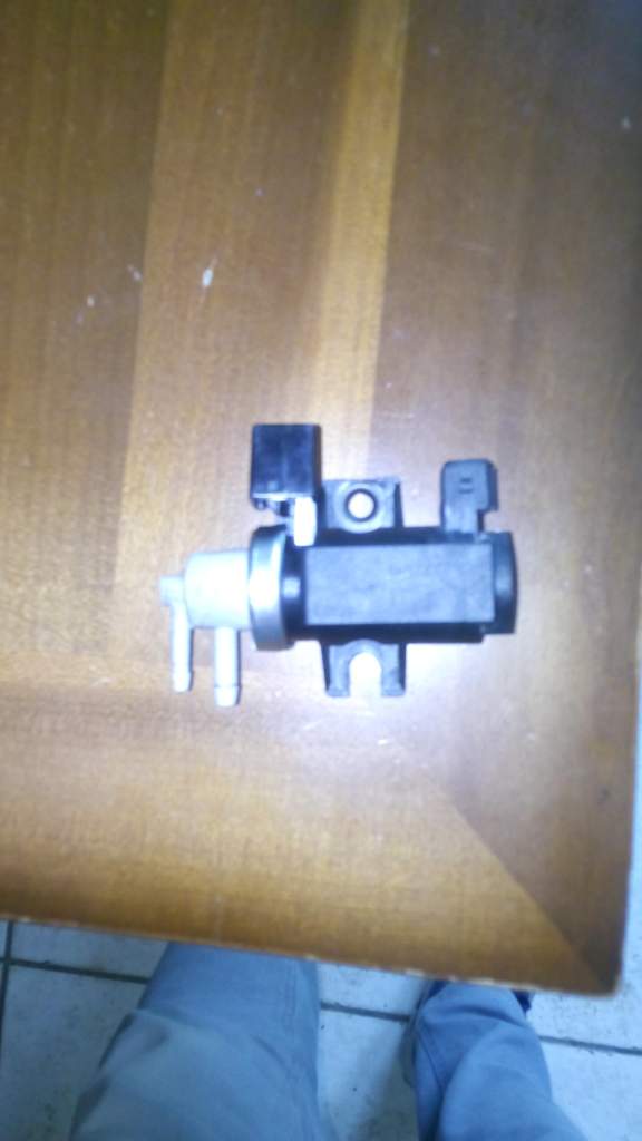

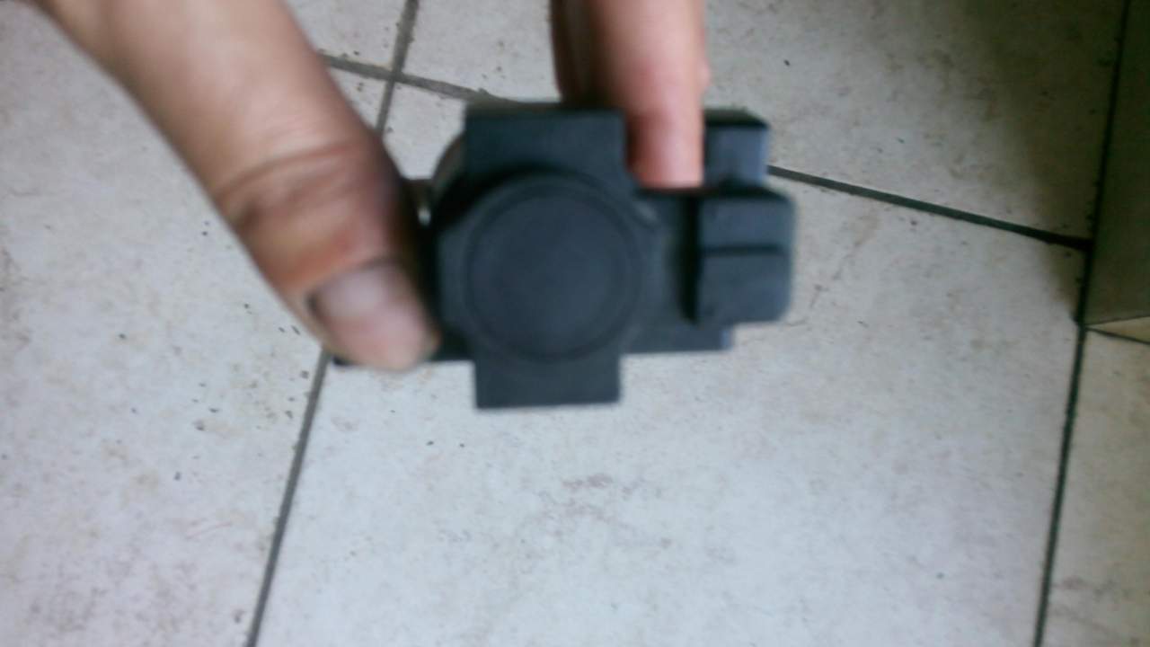

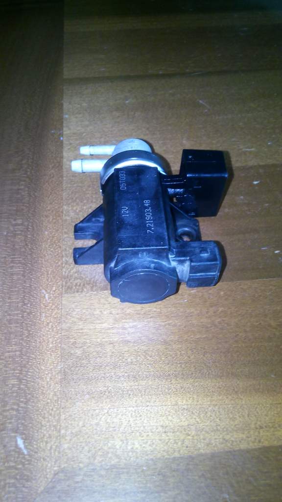

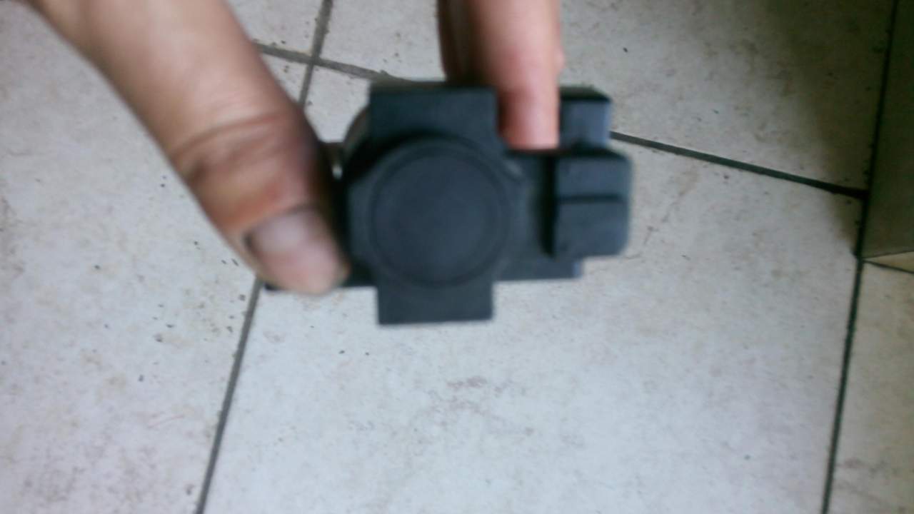

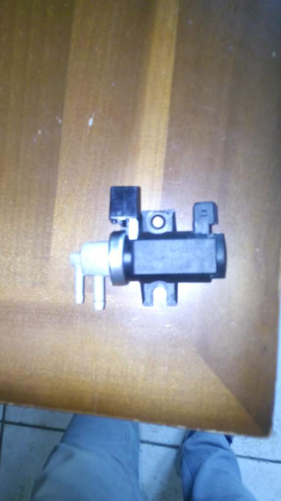

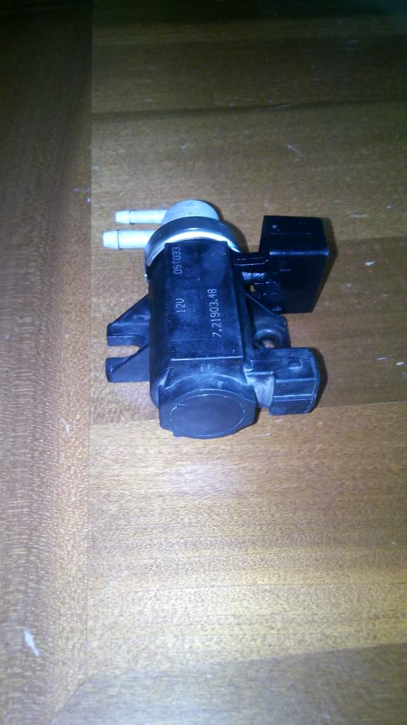

Ciao Pier156. Sono stato assente. Adesso provvedo con le foto. Rispetto al post precedente, dove avevo messo del lubrificante al teflon, ho aggiunto dell'olio motore per tenerla più umida, nei beccucci bianchi che vedete in foto. Il filtrino si trova togliendo il tappo cilindrico, nella foto dove ho in mano l'elettrovalvola. L 'elettrovalvola che ho postato, però, ha la stessa forma ma è diversa da quella che ho sotto la mia auto. Quella che ho io è tutta nera, per l'Alfa 156 150 cv. Si differenzia da quella delle foto solo perchè il tappo dove sta il filtrino, è più semplice da togliere ed ha naturalmente un codice diverso da quella in foto. Quella delle foto è una che ho di riserva e mi è servita per farvi capire dove lubrificare.
Comunque, da quando ho lubrificato l'elettrovalvola, l'auto va sicuramente meglio anche se ogni tanto quando esagero a tirarla, mi va in protezione. Non so se è ancora l'elettrovalvola che raramente si incanta o è qualche altra cosa.Visualizza allegato 116163Visualizza allegato 116164Visualizza allegato 116165

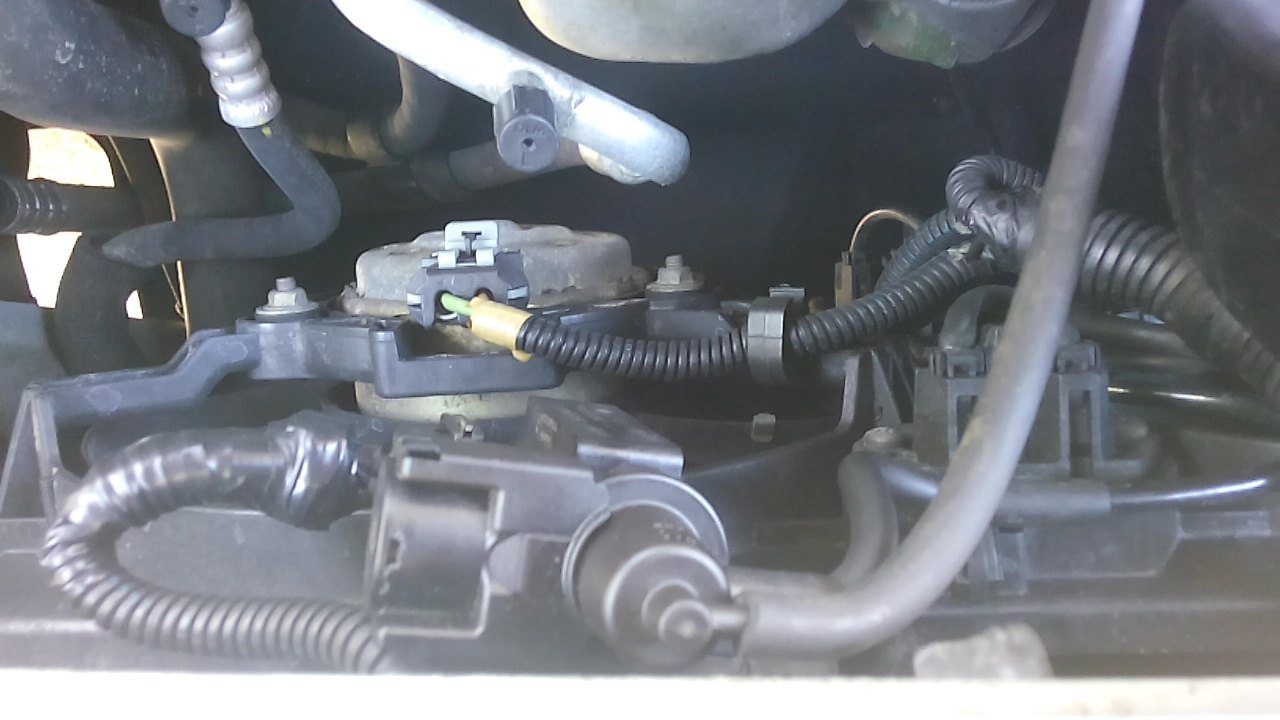

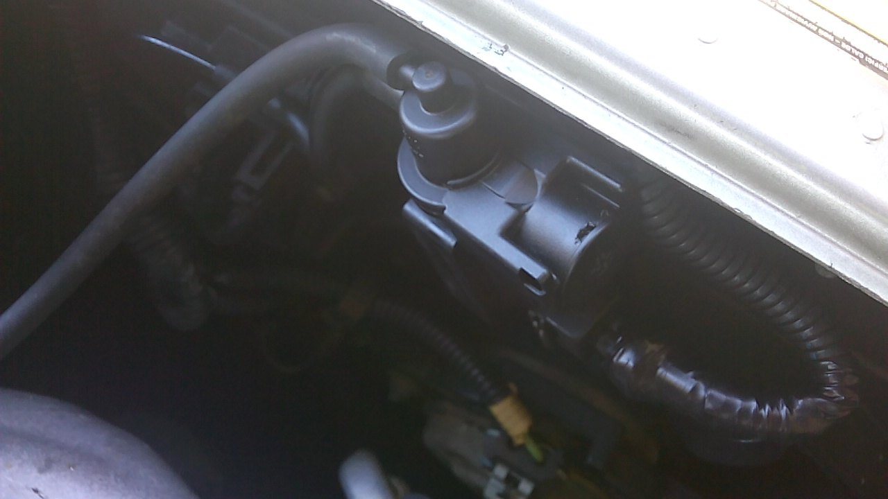

RISOLTO SOVRAPRESSIONE TURBO.

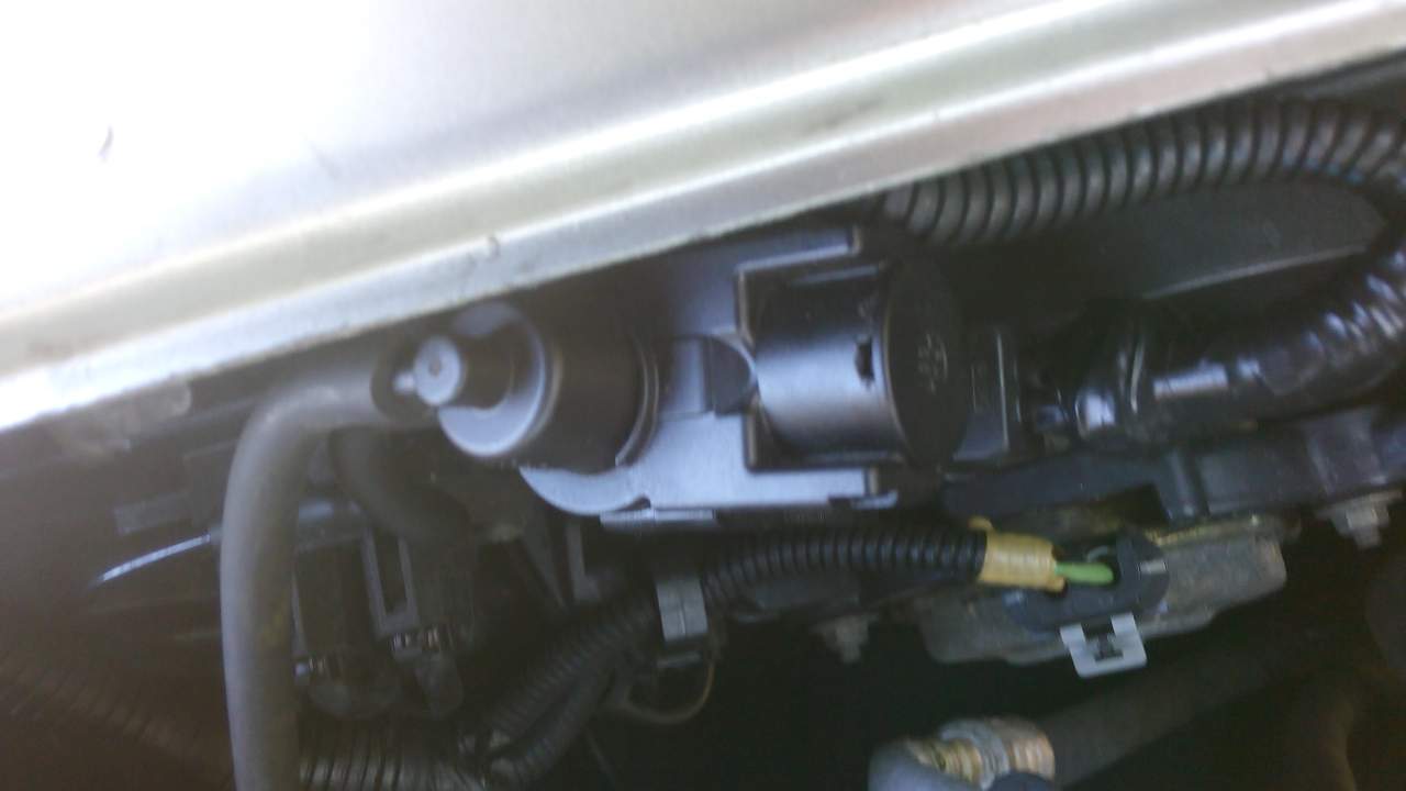

Salve. Vi scrivo per confermare la soluzione definitiva della sovrapressione turbo. L'elettrovalvola continua ad andare bene. Nell'ultimo messaggio postato sopra, dicevo che ogni tanto andava ancora in sovrapressione. NON AVVIENE PIU', perchè ho cambiato pure il tubicino (quello superiore), che va dal turbo all'elettrovalvola perchè era lesionato in qualche punto e sfiatava. Vi allego le foto adesso della mia elettrovalvola (trovasi a sx del radiatore guardando frontalmente), dove è più chiaro il cilindretto da lubrificare. IMG_20150529_094617.jpgIMG_20150529_094552.jpgIMG_20150529_094353_1CS.jpg
Nella foto centrale e nell'ultima, si nota bene il cilindro in posizione orizzontale (a destra del tubicino), dove ci sta il segno per inserire un cacciavite piatto, togliere il coperchietto, pulire il filtrino che si trova all'interno e mettere dell'olio nel foro centrale.
Io ho risolto così e spero che a voi possa tornare utile. A presto.
