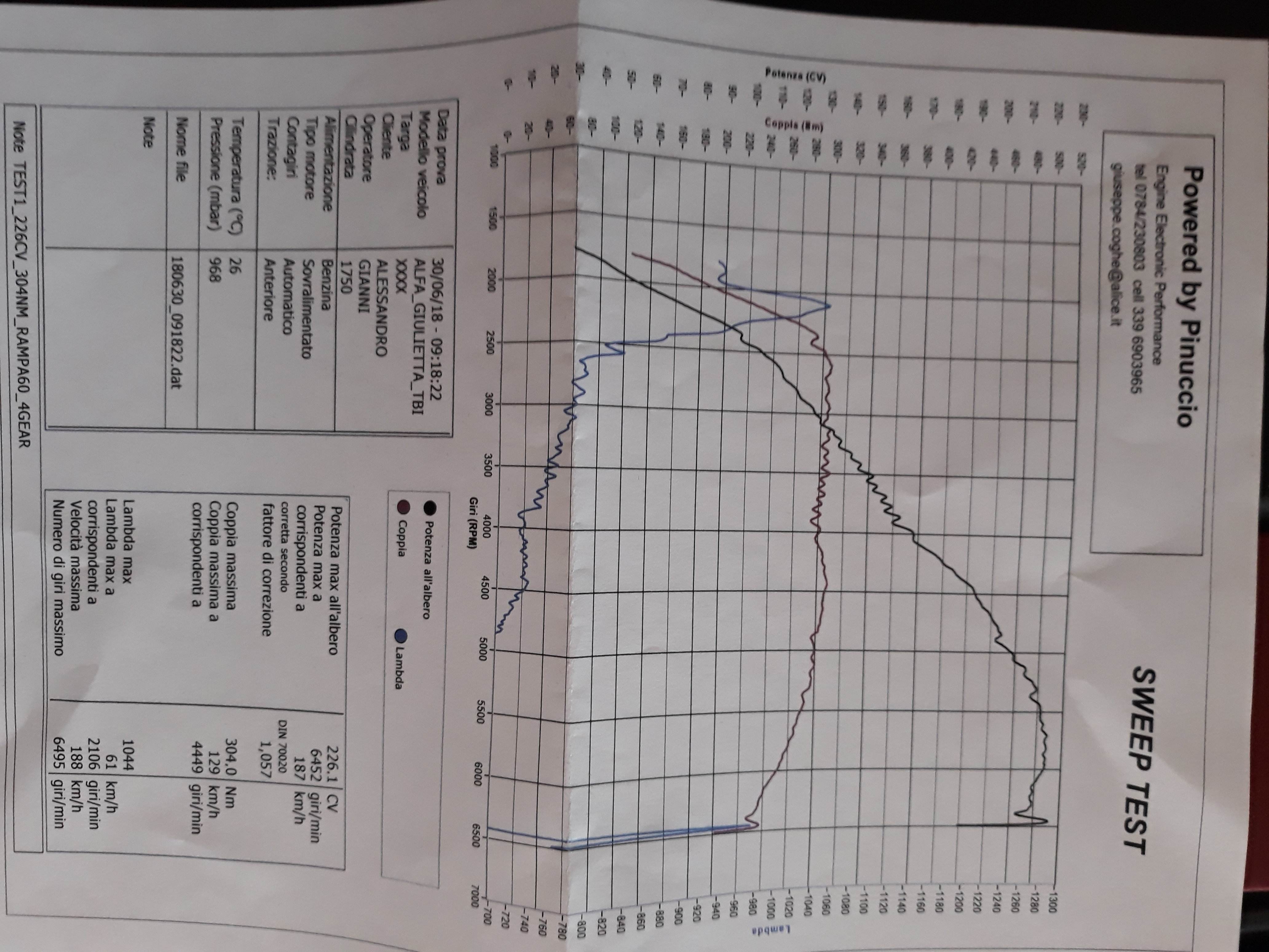

ora vi invio la bancata con centralina dl genio romeo Ferraris e 200 celle
    780 KB · Visualizzazioni: 741
#36
O ce un problema o è assolutamente originale
#37
chi ha bancato ha detto che il motore stava girando grasso ce da tenere conto che ho usato benzina 95 ottani xò i famosi 28 cv non ci sono anzi dato il 200 celle ha pure perso
#38
Adesso puoi mandagli la rullata e cominciare a fare casino XD ... carta canta
#39
tempo perso !peccato non essere li..già ieri ha detto che misurazione su altri banchi e con benzina 95 ottani n o n andavano bene..sicuramente è la benzina il problema!
#40
Ancora con 'sta storia della benzina?
Ma mandargli una bella raccomandata con richiesta di restituzione entro 5 gg lavorativi di quanto da te pagato con "minaccia" di adire alle vie legali in caso contrario
