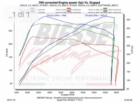

Mi aggrego anch'io tutti che mappano la 150 o 180 cv diesel. Nessuno o pochi con il 200cv TB... [emoji849]
Ciao io a fine mese ho appuntamento con BIESSE per la mappa....
