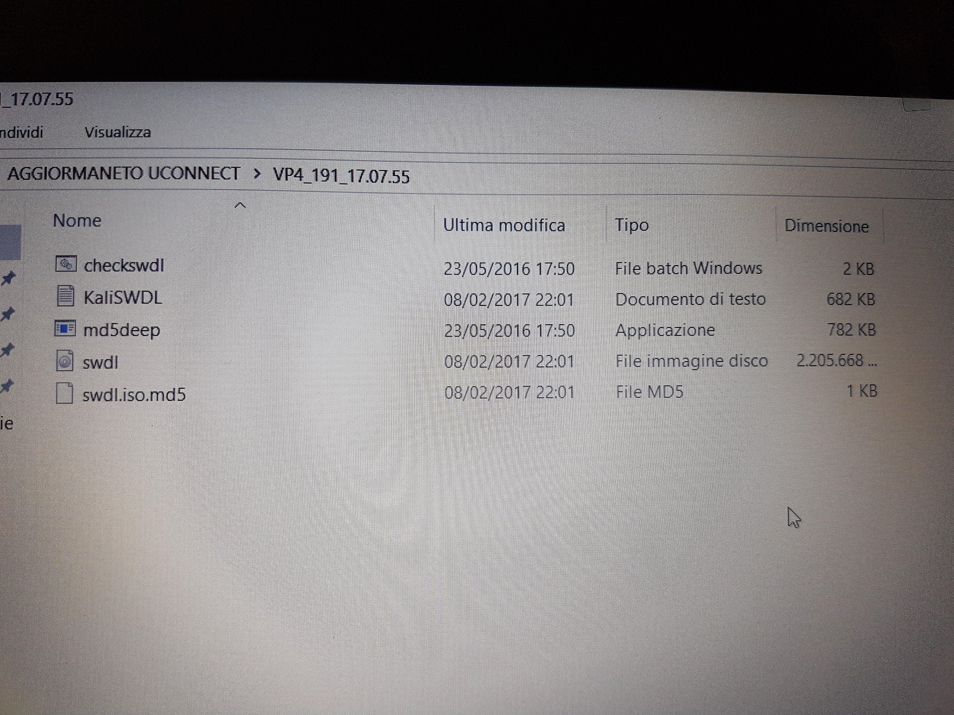

No mi è partita perche a tentatitvi ho rinominato il file "swdl-fo.iso" in "swdl.iso"..credo....si ho l'ultimo FW.....stasera riprovo andando prima in mappe...magari bisogna tenere il navy acceso...ora ho scompattato il file da ZIP..direttamente sulla pendrive..e provo... u-connect 8.4 o 6.5 non cambia...il Sistema operativo è medesimo...RG4 Credo stia per il 8.4"...e come si vede nella copertina dell'utente che l'ha acquistato li cita entrambi..
Ho cambiato il codice md5 che c'è in un file con quello della iso delle mappe. Stasera quando esco da lavorare provo. Ps. USB formattata in Exfat, dato che U-Connect 6.5 non legge le partizioni NTFS e il Fat32 non supporta file più grandi di 4gb. Il forum russo parlava di USB formattata in NTFS, perchè il sistema U-Connect 8.4 supporta solamente FAT32 e NTFS. Exfat non è supportato.

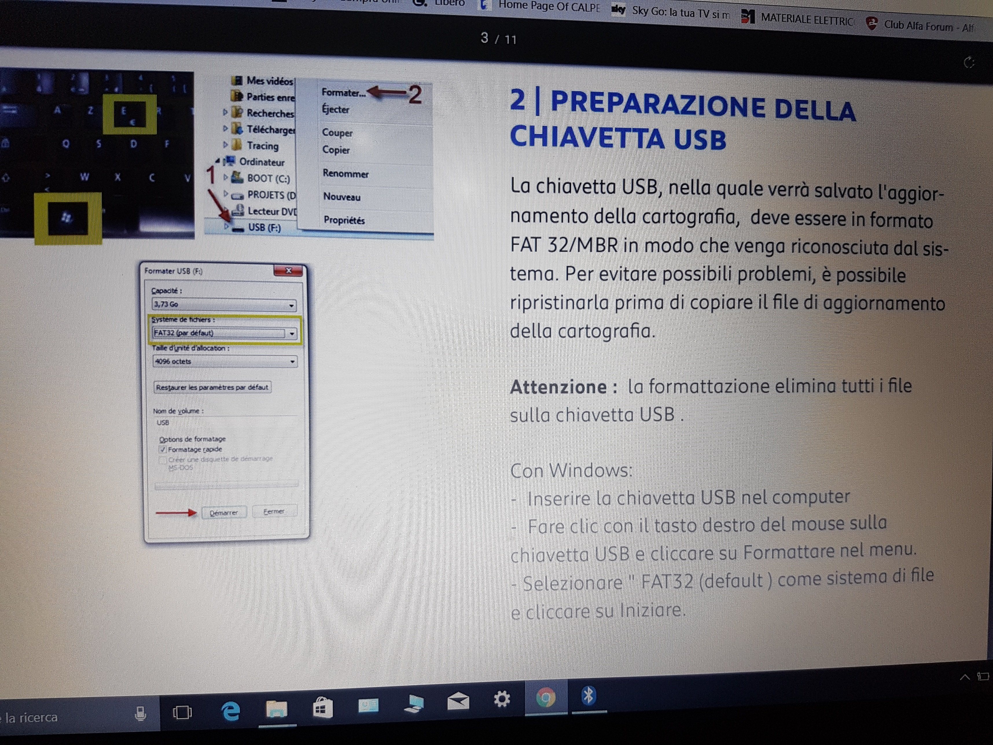

forse dico una cavolata e scusami se la dico ma io non sono pratico e mi limito a fare supposizioni su quello che è la mia esperienza con la peugeot, dici che non va bene fat32 perchè non supporta più di 4gb, ok sicuramente è cosi, ma il file totale e superiore a 4gb, non separati, ho ricontrollato le ultime mappe peugeot, per fortuna ancora erano sulla chiavetta, ricontrollato anche le istruzioni per aggiornare e confermo che la formattazione della chiavetta è stata fatta in fat32, scompattato tutto li ed avviato manualmente l'aggiornamento.
allego copia delle istruzioni

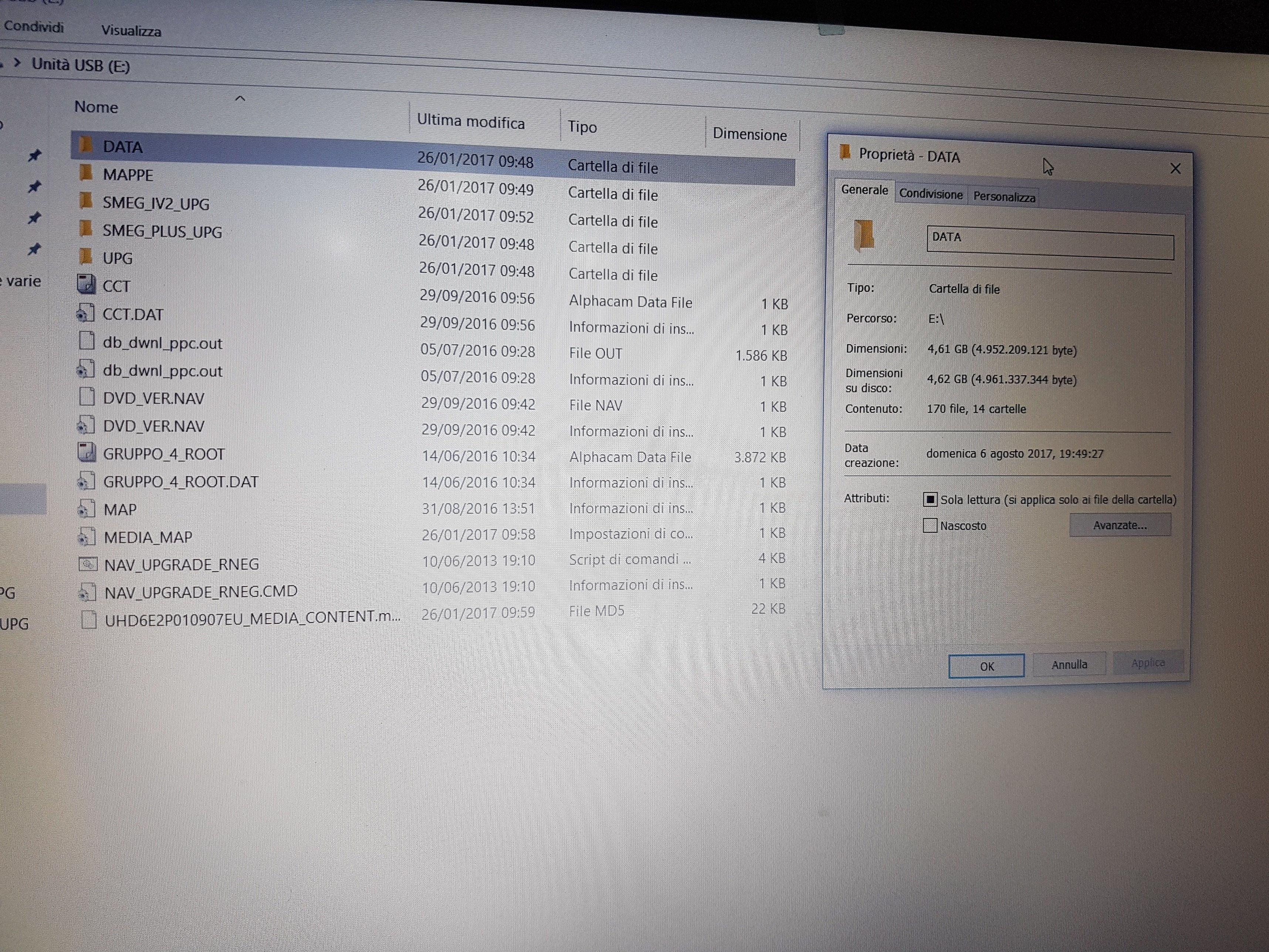

Allego anche copia del contenuto della chiavetta mappe peugeot, dove ci sono tutte le varie cartelle, e la più grande è la cartella DATA che è di 4.62 GB, per questo io credo che vada formattata in fat32, come per l'aggiornamento uconnect che abbiamo già fatto, ma ripeto non sono un esperto.
