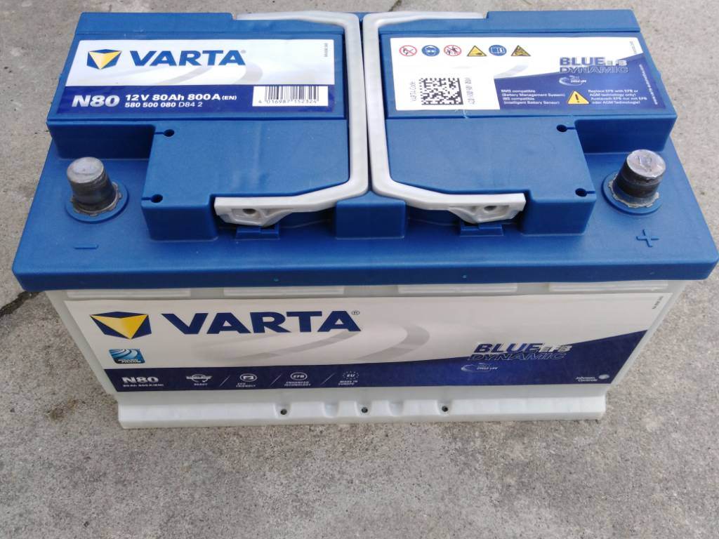

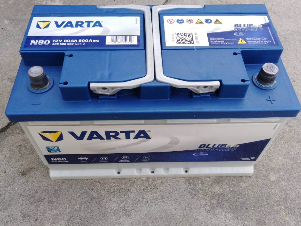

Io ho appena sostituito la batteria proprio per accensione spie senza motivo . adesso vediamo come si comporta . Allego la foto della nuova montata qualche giorno fa

Io ho appena sostituito la batteria proprio per accensione spie senza motivo . adesso vediamo come si comporta . Allego la foto della nuova montata qualche giorno fa Visualizza allegato 182792
vedo che hai messo una Varta EFB 80Ah 800A (mentre quella di serie ha corrente di spunto 680A)
hai fatto da te, oppure...elettrauto?
è stato necessario "registrare" la nuova batteria nella centralina? IBS?
grazie!
grazie!
Si si infatti il mio intento era proprio avere uno spunto maggiore visto che all avvio ultimamente mi comparivano messaggi vari. Si cambia normalmente come una qualunque batteria e non serve nessuna codifica. Unica cosa e' che lo start e stop all inizio non funziona e riprende dopo un po di km e avviamenti per via dell IBS che deve ricalibrare il tutto.
