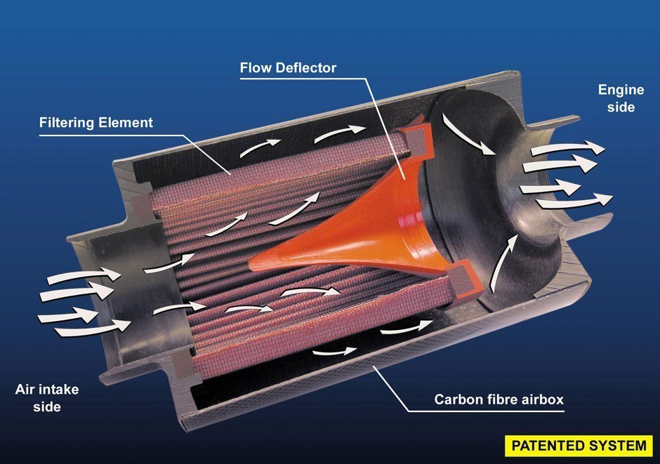

beh potresti toglierlo del tutto e prendere un BMC CDA in carbonio da posizionare sotto il tubo IC inferiore (per capirci, nel parafango).. però io a sto punto metterei il frontale aftermarket non lo scatolotto della 156.. dato che devi farlo il lavoro..

ma non è un filtro a cono. è un airbox in carbonio.. non credo poi da così tanti problemi al debimetro.. beh in effetti hai piu posto del 16v, nella mia c'è davvero poco spazio.. comunque a sto punto lascerei stare l'airbox originale li dov'è, e vedrei di piazzare l'IC centrale e basta, devi soltanto studiare un po per i tubi come farli passare in modo che facciano meno giri possibili..

Chiedo scusa per la mia ignoranza, ero convinto facessoro solo i cono in carbonio. Comunque l'air box in carbonio per cosa differisce dall'originale apparte le dimensioni ridotte e il materiale?

Il CDA è un filtro a cono rovesciato dentro un airbox in carbonio... Tutti ne parlano bene per via del carbonio che non scalda, ma come tutti i filtri sportivi a pannello o conici della BMC, fa TANTI danni alle auto diesel aventi il debimetro.. Lasciate perdere i filtri sportivi, creano più danno dei vantaggi reali...
Ps per chi non conoscesse il CDA
Re: Migliorare raffreddamento intercooler
Visualizza allegato 75377
Perchè putroppo il debimetro moderno è a filo caldo e con un filtro sportivo che ha mun filtraggio meno fine in pratica, s'intasa i fili dando valore errati alla centralina e vi obbliga a pulizie continue per oviare al problema.
