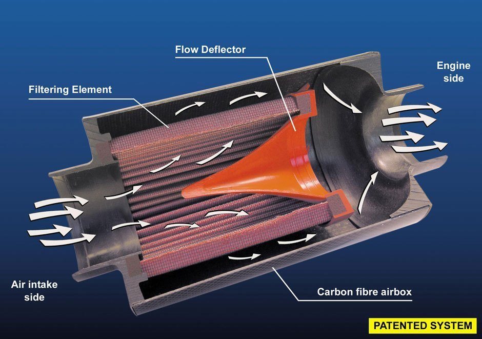

Il CDA è un filtro a cono rovesciato dentro un airbox in carbonio... Tutti ne parlano bene per via del carbonio che non scalda, ma come tutti i filtri sportivi a pannello o conici della BMC, fa TANTI danni alle auto diesel aventi il debimetro.. Lasciate perdere i filtri sportivi, creano più danno dei vantaggi reali...
Ps per chi non conoscesse il CDA
Visualizza allegato 75377
Ah! Che bello pensavo di aver fatto una figuraccia invece mi ricordavo bene allora! Comunque se si sporca il debimetro anche una pulizia accurata non lo farà mai tornare a funzionare bene come nuovo! Bisogna trattare bene il debimetro e fargli aspiare aria pulita! Fine OT anche per me! Ciao ragù!!
