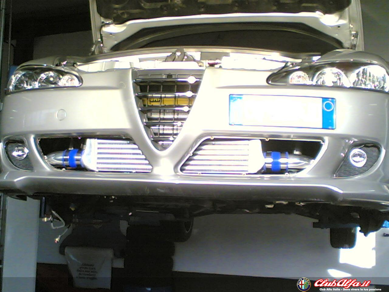

Io intendevo cosi:
In maniera tale da avere più spazio e più aria diretta!
Re: Migliorare raffreddamento intercooler
Io intendevo cosi:
Visualizza allegato 74995
wow! .: Clap :. beh, sicuramente così è più funzionale anche se la trovo un po' meno elegante, a me le griglione piacciono poco e la perdita dei fendi è un peccato...che poi sarebbe bastato integrarli ai due montantini che ora dividono le griglie vere dai fendi invece di metterli agli angoli nelle finte griglie...come la mia...

Io intendevo cosi:
a me non piace così... anche perchè la maggioranza degli intercooler frontali non sono così larghi da arrivare alla zona fendi.. questo ad esempio va molto in altezza e proviene da una sierra cosworth, 8,22 litri!! vi allego l'immagine.. per me quindi fare quel lavoro al paraurti sarebbe da pazzi.. la mia poi porta anche il radiatore dell'olio a dx..
