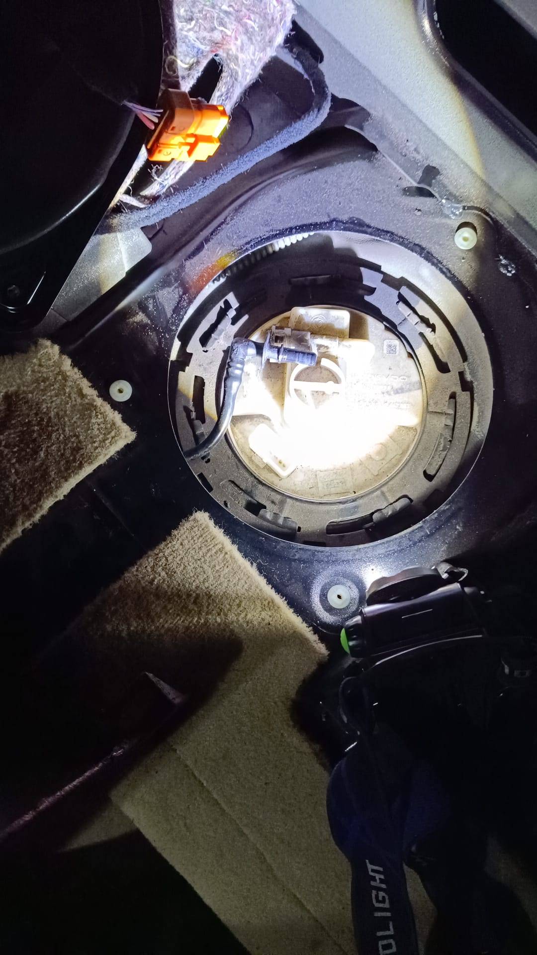

Sto cambiando io la pompa, non l'ho ancora tolta perché la nuova mi arriva domani e voglio poter usare l'auto in caso di problemi ... Ho un dubbio:
con la nuova devo ricevere anche un anello di tenuta / guarnizione? Il tubo della benzina è molto duro/secco è normale? Grazie.
Reactions: kormrider
Gli anni ci sono. Per sicurezza andrebbe sostituito. L'anello di gomma viene venduto separatamente. Senti odore di benzina nei pressi della pompa?
Poco odore solo avvicinando il naso a pochi centimetri. Crepe non ne vedo.
Sento poco odore solo avvicinando il naso a pochi centimetri. Se non è presente l'anello prima di smontarla lo prenderò da un ricambista. Devo osservare qualche modo di montaggio tipo metterci un leggero strato d'olio o altro?

Sì, spero di risolvere cambiando pompa che tra l'altro non si trova a dx come detto in Alfa ma al centro dell'auto.
Silicone spray direttamente sull'anello di gomma e sulle righe circolari della ghiera.
