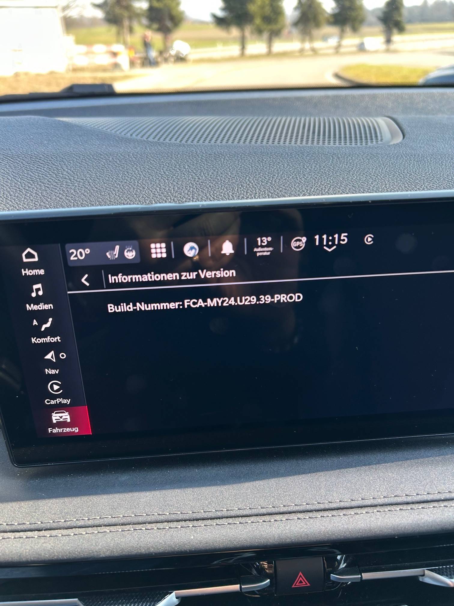

Salve, vi aggiorno sul mio problema spia gialla motore accesa e DNA non disponibile con calo di prestazione del motore.
Dopo due mesi esatti mi hanno ridato la macchina. All'inizio avevano provato varie cose, senza risolvere il problema, e alla fine hanno cambiato la catena di distribuzione. Ho chiesto all'officina di mandarmi per email tutti i lavori che sono stati fatti. Ho ritirato la macchina e le prime impressioni sono buone, e ho notato che hanno aggiornato anche la versione del sistema, allego la foto. Il menu è diverso, ma la cosa che ho notato e che la macchina usa meno la batteria e di piu' il motore termico. Di questo ne sono convinto. Ho fatto gli stessi percorsi, e li dove il termico restava spento ora va subito in funzione.
Mi sembra che anche un'altro utente aveva riportato questo fenonemo. speriamo di aver risolto, anche se aspettare due mesi secondo me, è troppo.
