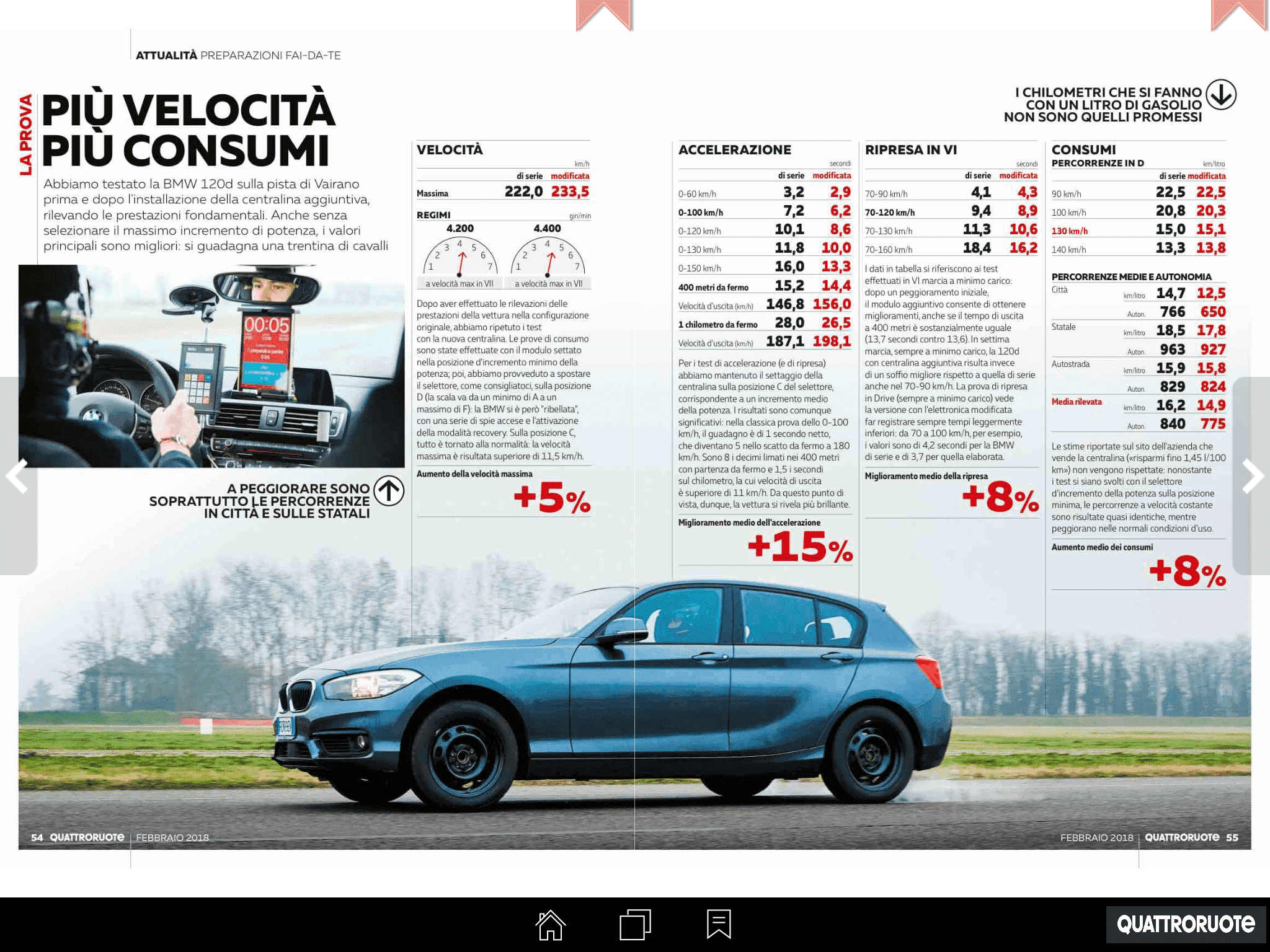

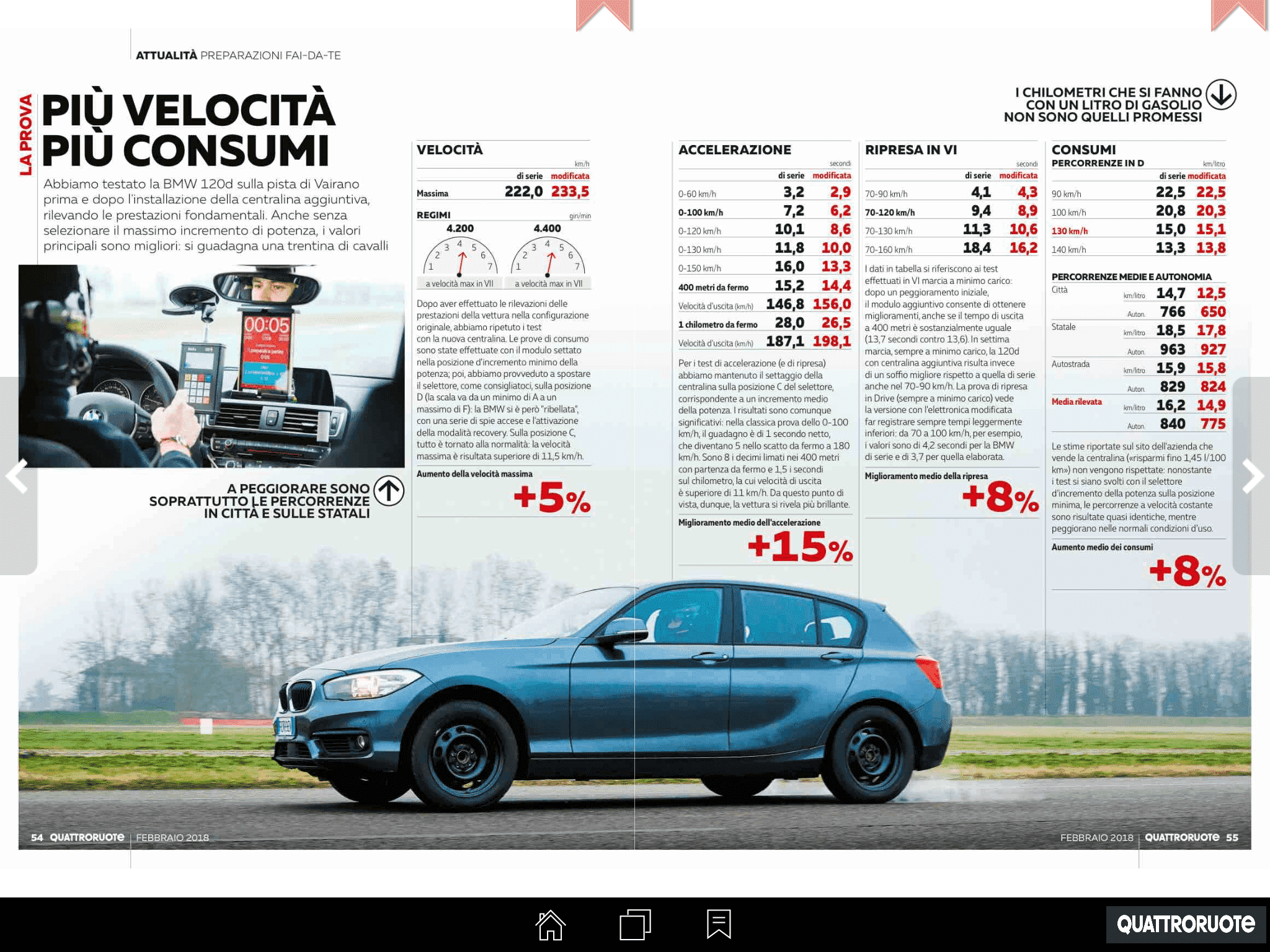

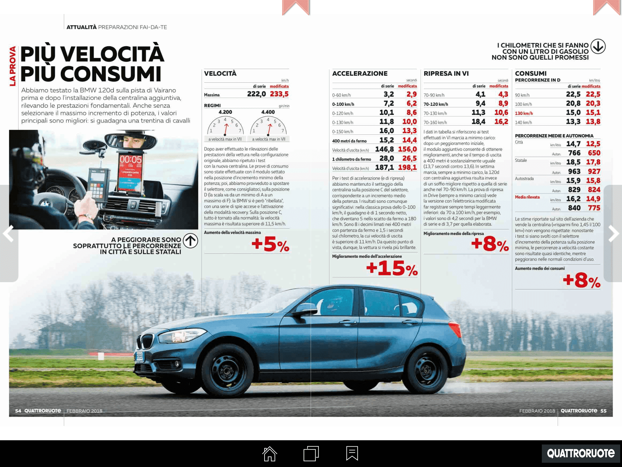

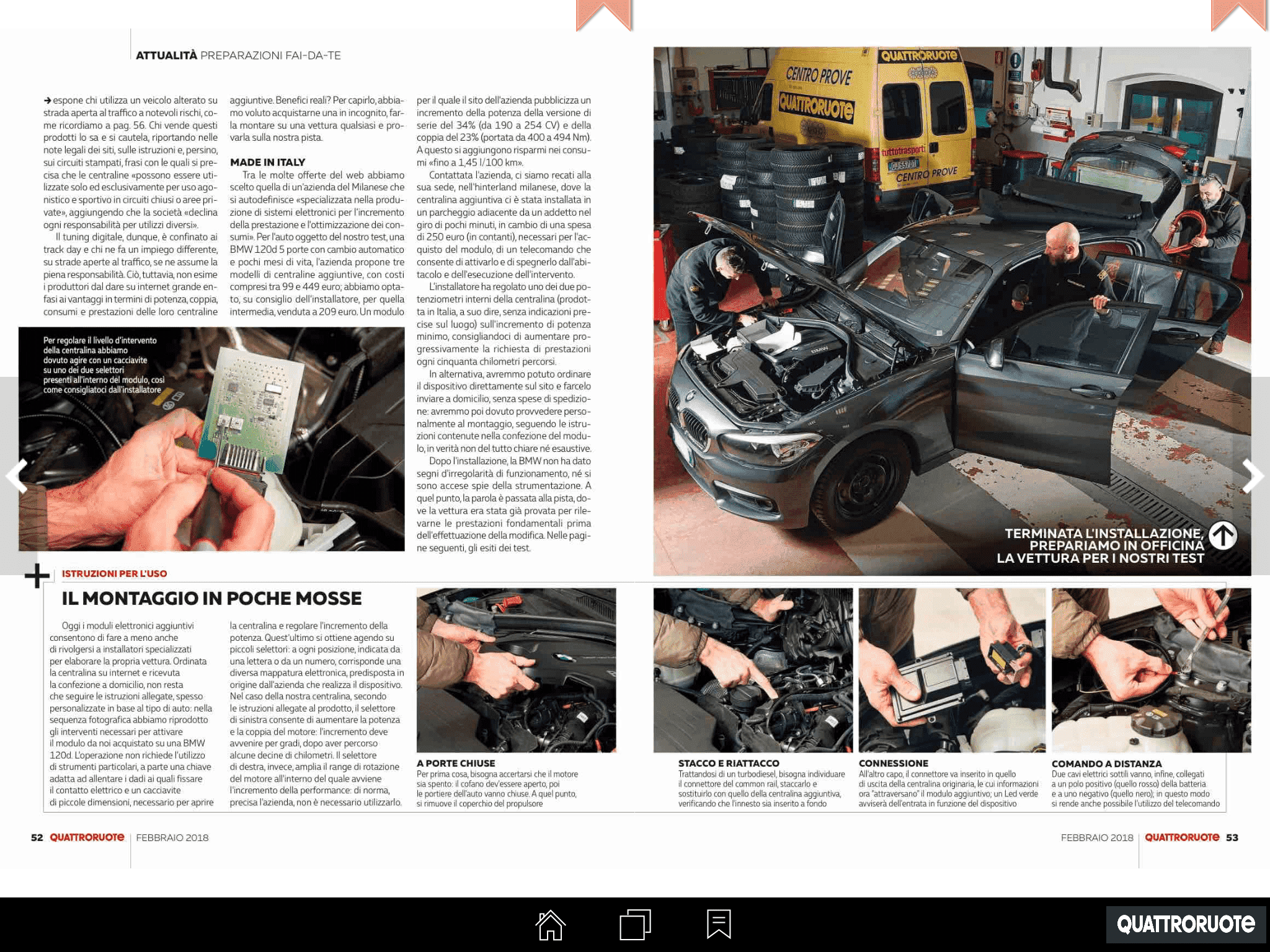

Comunque, proprio su 4R di febbraio, c'è un articolo sul tema, non credo valga la pena di rischiare.
Vi allego gli screenshot dell’edizione digitale
375EBF5C-530A-4114-9F30-EB59DEA675A1.png F2E4DF2B-A7EA-4692-9E88-449BA0BC59F1.png 9084EB86-06DC-4323-9647-8834A0EB01B3.png 112E2A39-0D2A-47C3-80DA-62AEB0FFD0F1.png
Visualizza allegato 159277 Visualizza allegato 159278 Visualizza allegato 159279 Visualizza allegato 159280
L'aumento di prestazioni è in linea con quanto era avvenuto sulla mia 120d.
Per i consumi, la mia stressando la meccanica consumava più dell'8%, ma va considerato che a velocità costante il modulo non lavora, e dato che il grosso delle prove (autostrada e statale) vengono fatti a velocità costante in quei frangenti non ci sono aumenti.
Secondo me nel misto e sfruttando il modulo siamo ben oltre l'8%.

Come fai a dire che non legge i segnali on ingresso? Fai parte del team di elettronici che l'ha sviluppato? Vorrei chiarire che sono solo un utilizzatore e non sponsorizzo ne questa ne altre soluzioni di altre marche. Guardate però il risultato della prova di 4 ruote che dice tutto. Ma la accendo solo quando mi garba e per cui stresso meno il motore. Con una rimappatura forse ottengo qualcosa in più ma è sempre li presente e quindi rilevabile durante una manutenzione o revisione.
