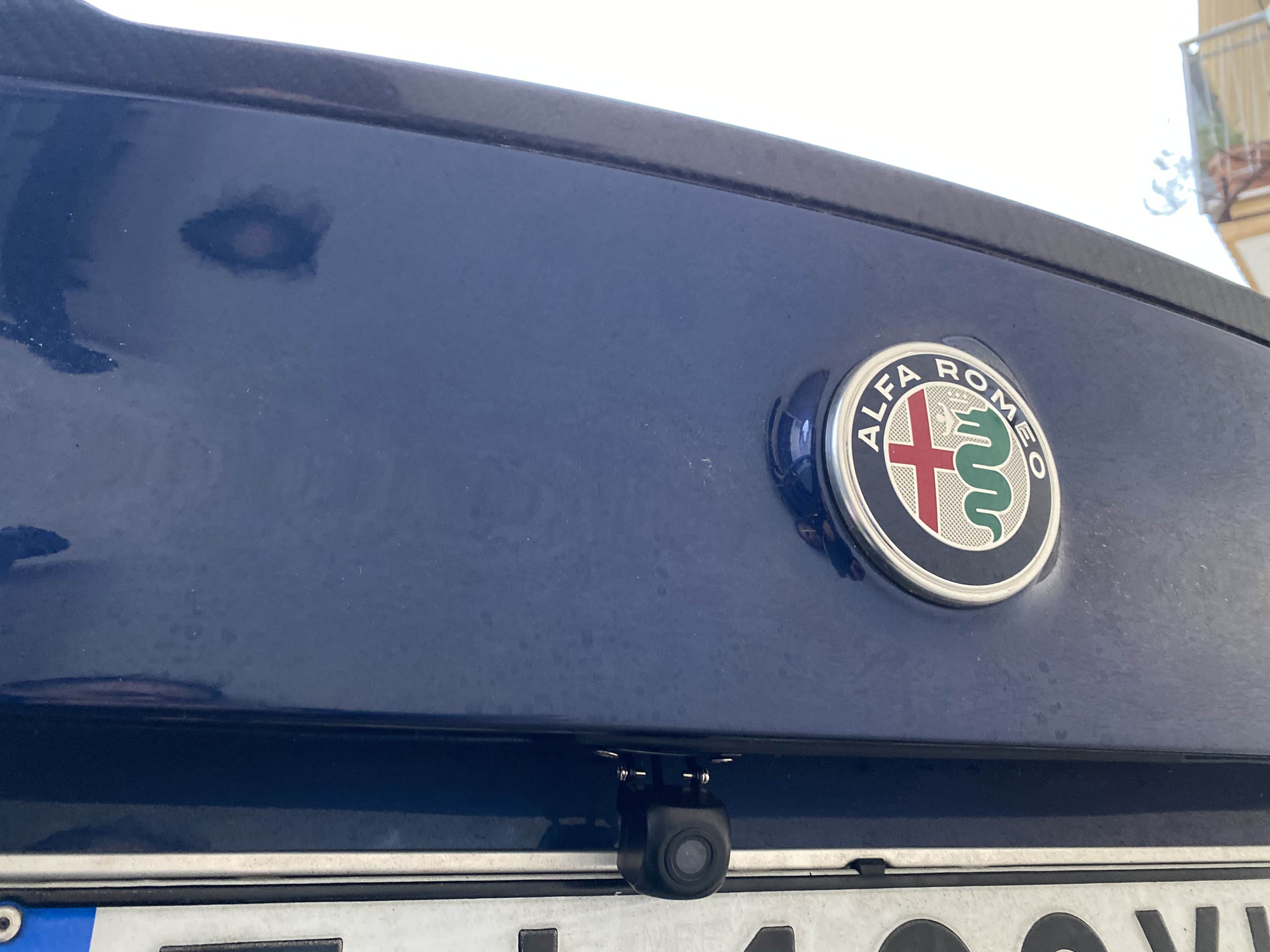

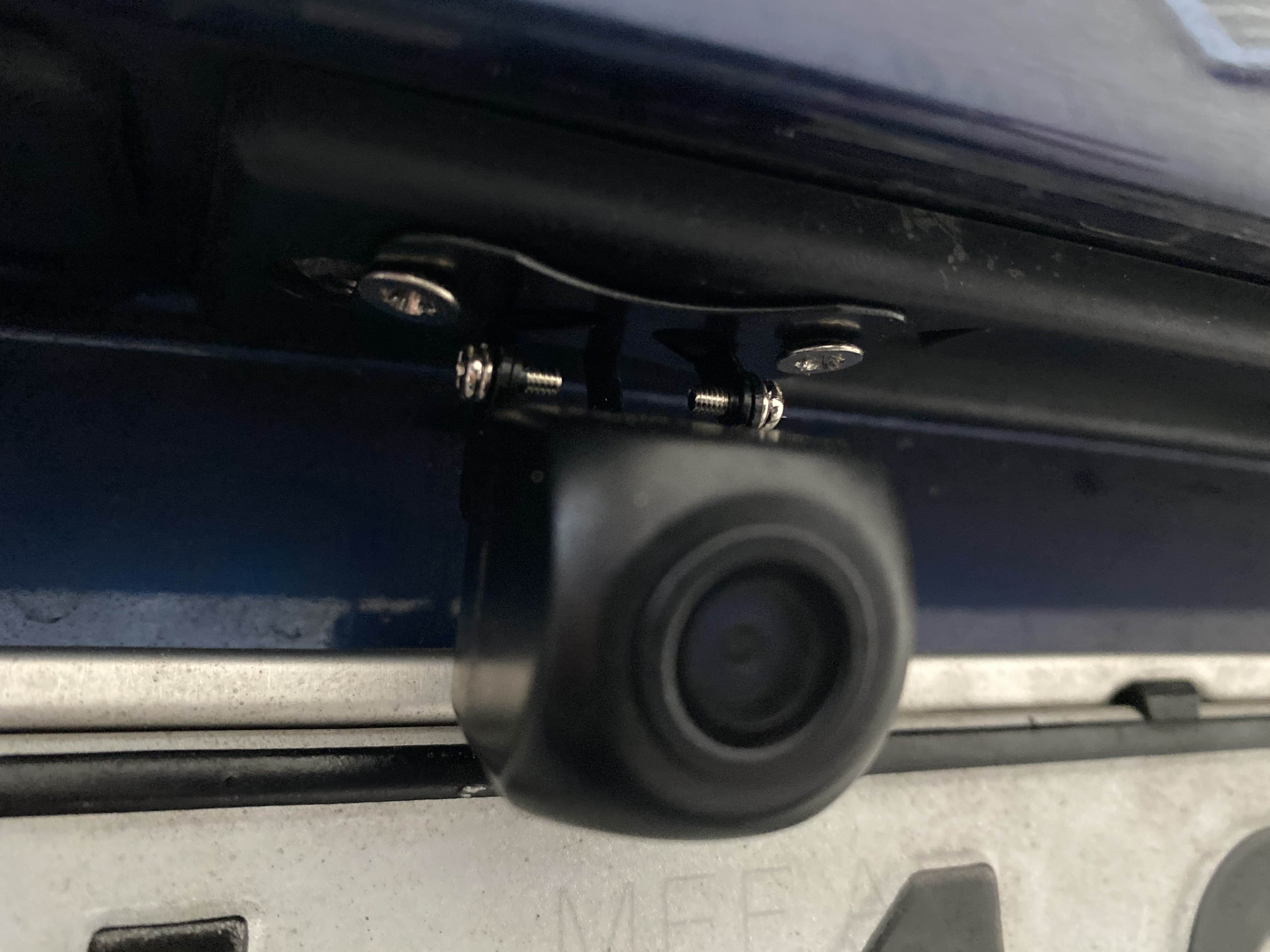

#49
    713.4 KB · Visualizzazioni: 510
    821.5 KB · Visualizzazioni: 486
Reazioni: barnard65
#50
Ok, esteticamente più che orrenda. Ma se funziona, chissenefrega.
Hai foto di come si vede a display? Confrontandola con una originale è meglio?
