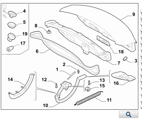

E se semplicemente le molle non fossero a specifica (che specifica?:confused:) e si snervassero dopo un po’ di tempo?
potrebbe anche essere, però come mai la macchina di uno dei forumisti (mi pare rino75) dopo la sostituzione con molle nuovo tipo continua a non funzionare?
comincio a pensare che abbiano modificato qualcosa in più delle sole molle, e che questa modifica non sia retrofittabile, o almeno non lo sia in modo semplice e poco costoso....motivo per cui la loro politica post vendita è quella (vergognosa) di negare l'evidenza e minimizzare il problema ...
Tutto è possibile, ma se hanno fatto una modica su quelle nuove dovrebbero comunque comparire codici diversi nell’elenco della ricambistica: a questo punto chi può accedervi dovrebbe concentrarsi anche su altre parti (leveraggi, ecc)
Reazioni: romassi
Potrebbero aver modificato la "cerniera" 10 spostando il perno di aggancio della molla, sempre per dare precarico.
