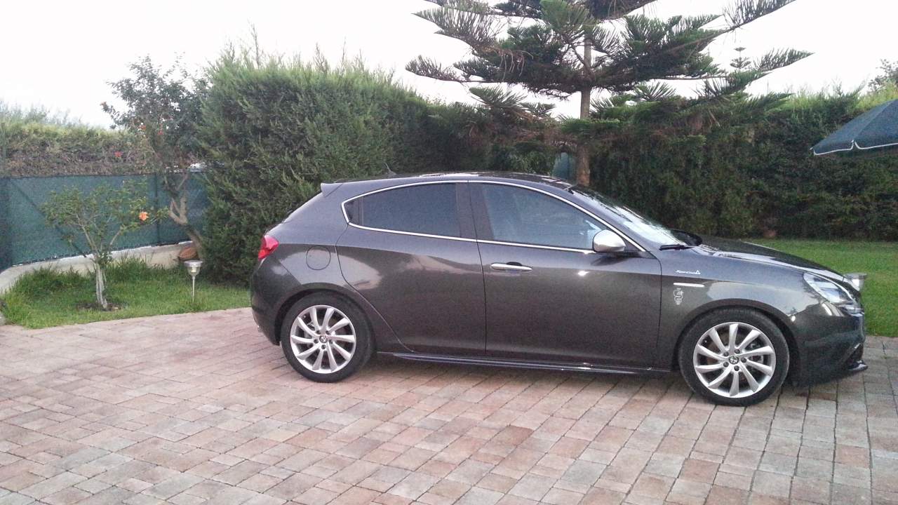

20130811_200617.jpgCiao ecco la mia Giulietta con le sole molle Eibach ProKit 3,0 cm...
