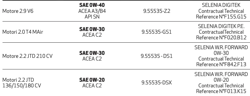

Lo so che prescrivono lo 0W30 ma abbiamo optato per il 5w30 per il chilometraggio della macchina. Cambia solo nell'avviamento a freddo e sotto certe temperature. Io la macchina la tengo sempre in box tutta notte estate e inverno e non sta quasi mai fuori con temperature prossime allo 0.
Mettere un 5w30 anziche uno 0w30 che fa esattamente le stesse cose del 5w30 ed in aggiunta protegge di più il motore nei primi minuti di funzionamento a freddo (che sono quelli che causano la maggiore usura) è un mistero davvero inspiegabile. L' unico vantaggio del 5w30 è che costa meno.
Ma su questa discussione siamo ot a prlare di olio
Un mistero a cui anche io non ho mai saputo dare risposta. Ma il 5W30 ha un altro vantaggio (per i meccanici): è l'olio più standard che ci sia e che può andare più o meno bene per tutti i motori, quindi è quello che i meccanici comprano a fusti pagandolo poco. E vuoi mica che non lo usino?
Che poi considerare un olio esclusivamente sul grado di viscosità ignorando tutte le altre specifiche, mi sembra un concetto fermo agli anni 70
Ragazzi la mia risposta era solo perchè ho letto una risposta e mi sono collegato a quella, siamo OT quindi lasciamo cadere la cosa. Le altre specifiche (ECEA-C2/C3 etc.) sono state considerate...non acquista olio in fusti perchè glielo procuro io su quello che decidiamo insieme di fare. E' stata una scelta condivisa. Mi segue da una vita tutte e 3 le alfa (2 storiche) che abbiamo in famiglia. Vi farò sapere su un altra discussione se avrò problemi o meno.
