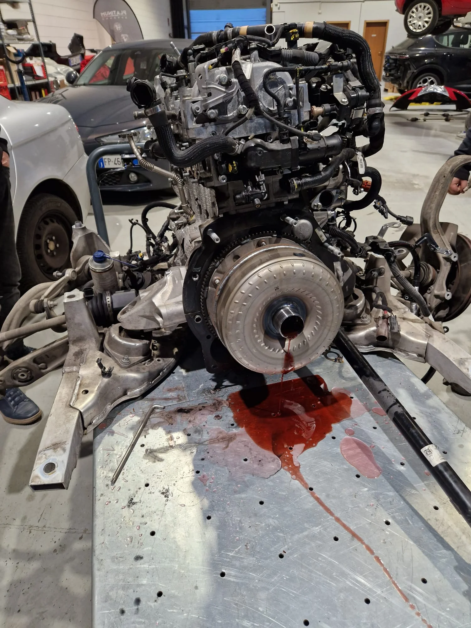

Buongiorno a tutti. Chiedo, in quanto vorrei confrontarmi con voi. Considerando che il grippaggio del motore precedente sia avvenuto ad auto ferma (fredda, avviamento al mattino, funzionamento per 5 secondi), secondo voi, questo potrebbe avere in qualche modo compromesso il cambio automatico?
Sono un fermo sostenitore del Rasoio di Occam: il problema si è presentato dopo la sostituzione del motore (per cui disaccoppiamento del cambio dal motore), ergo ritengo che o sia sbagliato il livello dell'olio del cambio, o che si siano danneggiati dei componenti. Allego una foto dell'intervento. Grazie per i vostri, preziosi, pareri.
No nella maniera piu' assoluta.
Secondo me il grippaggio del motore a veicolo fermo all' avviamento non puo' aver causato danni al cambio. Io proverei a fare un cambio olio completo con macchinario da uno che abbia la necessaria esperienza e competenza. E' la cosa più veloce che puoi fare e quella che ha al tempo stesso le maggiori probabilità di risolvere il problema. Se dovesse malauguratamente non funzionare con il cambio olio vai da uno specialista di cambi tipo Gearworks a bergamo che sicuramente ti risolve il problema. Io fosse la mia farei così
E' la mia stessa intenzione. Mi riferisco sempre al solito meccanico (ufficiale AR), in quanto spero non abbia rovinato il convertitore di coppia o i solenoidi - e in caso, chiederei l'intervento in garanzia. Grazie per il suggerimento.
Avendo sostituito il motore, un cambio olio allo ZF (per caduta come consiglia casa madre) è auspicabile
