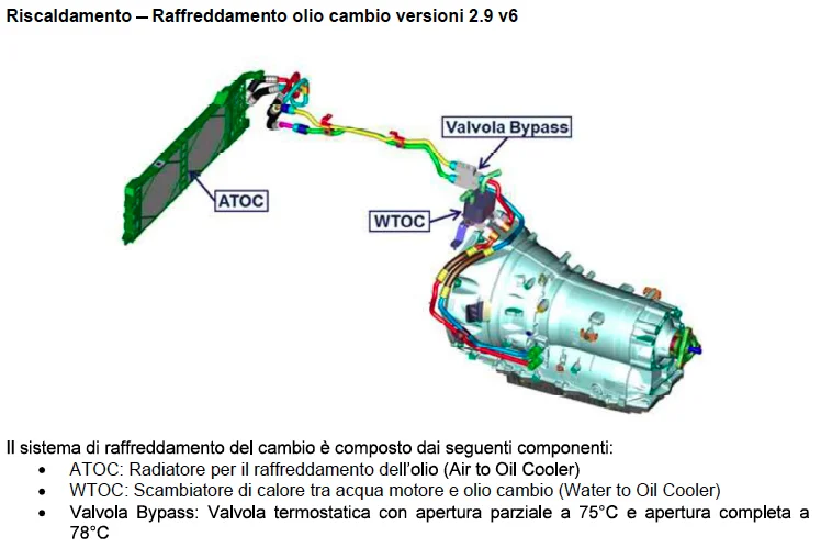

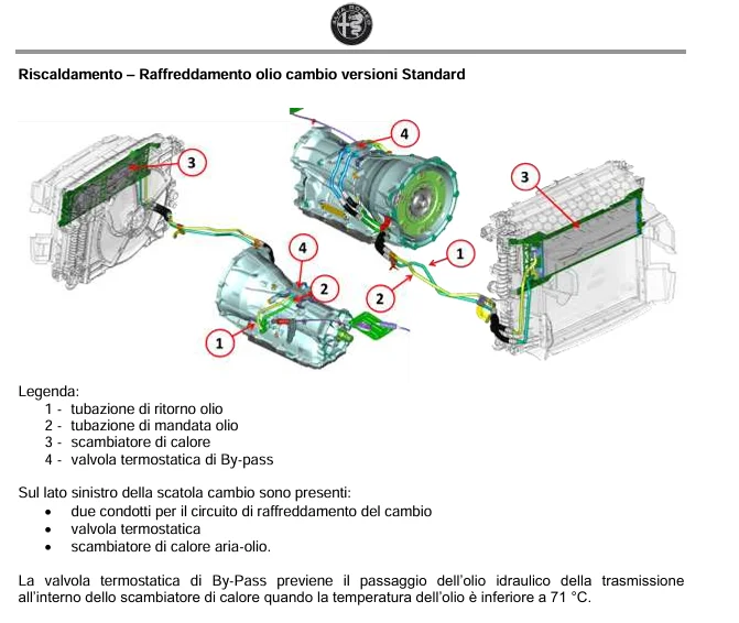

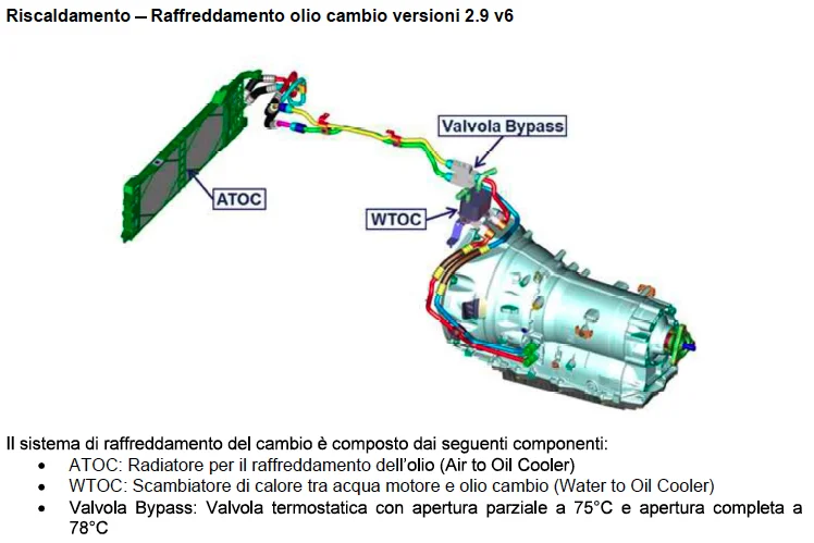

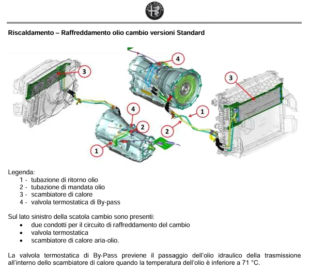

L'intelligenza artificiale aiuta quando è adeguatamente formata, e in questo caso non lo è. Basta andare a vedere le note tecniche ufficiali Alfa Romeo sul cambio:
InfattiL'intelligenza artificiale aiuta quando è adeguatamente formata, e in questo caso non lo è. Basta andare a vedere le note tecniche ufficiali Alfa Romeo sul cambio:
Visualizza allegato 301333
Appunto, lo scambiatore acqua-olio è solo sulla Quadrifoglio in aggiunta al radiatore aria-olio presente sulle versioni standard. Quanto riportato nella tabella sopra è confuso, poco chiaro ed in larga parte errato.
