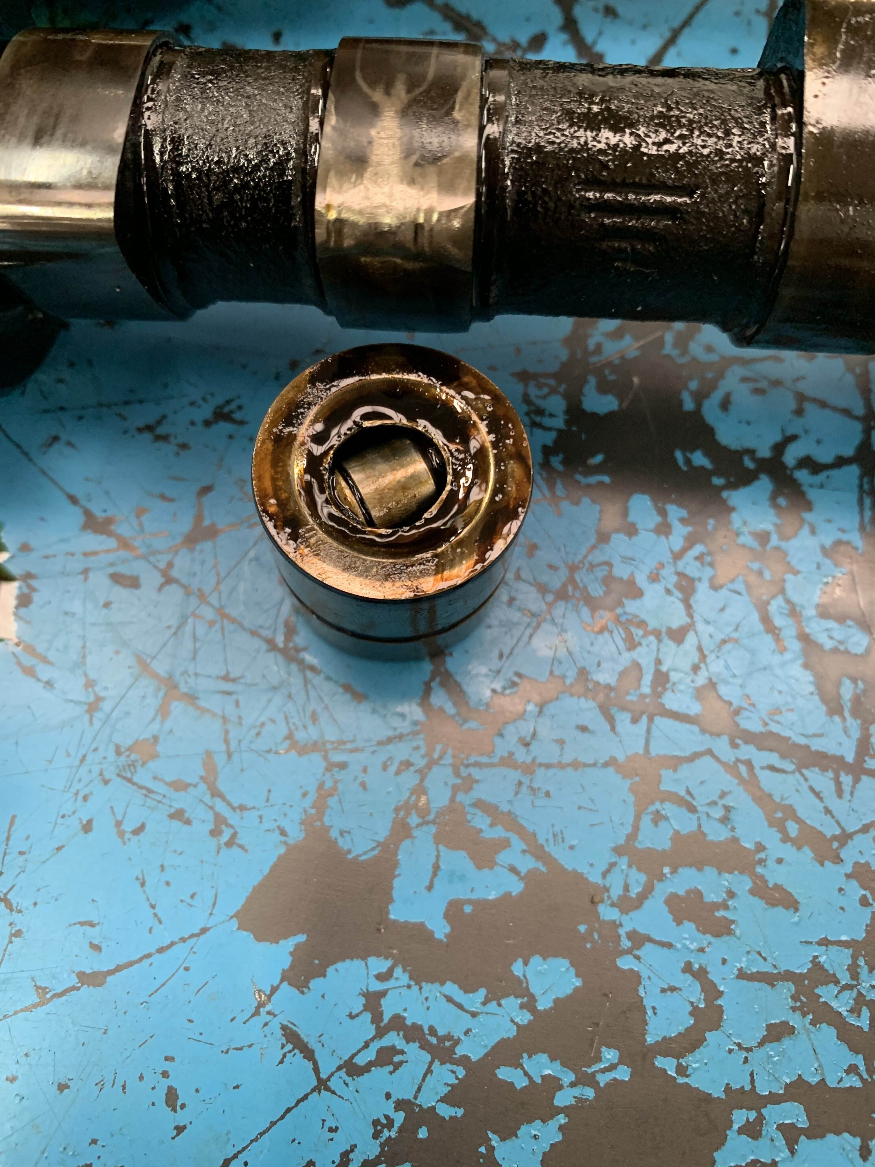

Ecco qui cosa ha trovato, guardate le differenze. Uno è più consumata rispetto all’altra. Comunque il motore l’ho comprato da uno di Mantova (segnalato da un ragazzo nella prima
Pagina di questo topic) speriamo adesso, che il lavoro venga fatto bene.

Si, quella camme é probabilmente la causa del calo di potenza, il colore dell'olio non é colore di olio esausto, anche se sembra piuttosto gelatinoso.
Era stato fatto un rabbocco consistente, di recente, mettendoci dentro un olio "a caso"?
Si, ho na volta in autostrada mi hanno fatto il rabbocco in una stazione di servizio..
