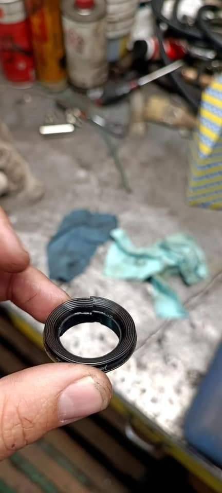

Non è una favoletta perche poi? il gommino è la principale causa di bassa pressione olio e di rottura dei motori, anche se fai manutenzione come me ogni 7.500 km si rovina, e anche se non si rovina azzardo l'ipotesi che in fase di montaggio della coppa qualcosa va storto e si schiaccia e non sta bene in sede, percio dovevano fare un richiamo ufficiale e controllarle tutte e sostituirlo con un innesto con oring. Nella mia officina Alfa ne hanno fatte decine, la mia e in programa per il 21 gennaio, perche ho riscontrato un calo di pressione da maggio ad ora (col manometro) e sento anche uno strano battito a freddo che non mi piace per niente.
probabilmente vivo in una zona fortunata, le officine che frequento e i meccanici che conosco non hanno cambiato gommini. Dopodichè è indubbio che vi possano essere dei casi di errato montaggio, ma questo purtroppo può capitare con qualunque organo del motore, quindi c'entra ben poco il progetto quanto la serietà di chi fa il lavoro.
ho guardato attentamente il video della modifica che viene proposta, sinceramente mi lascia perplesso... la tenuta viene demandata a due penosi gommini e metti in contatto due parti in ferro... può darsi che possa funzionare ma ...
