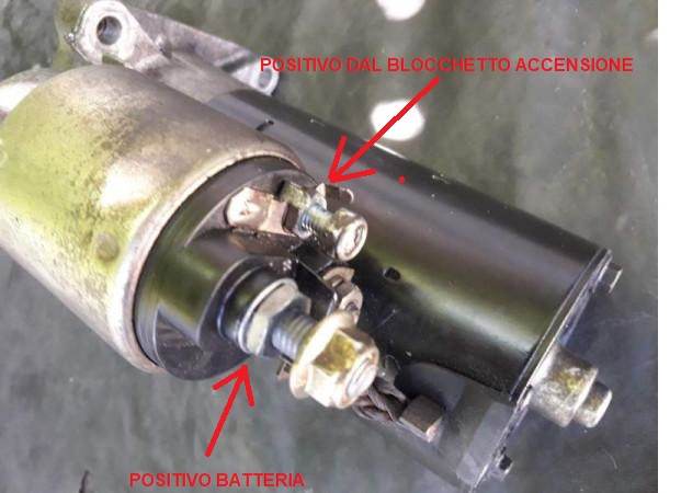

da smontato puoi provare il magnete collegando il positivo di una batteria al polo che ti ho indicato con "positivo dal blocchetto accensione" e il negativo della batteria con la carcassa.
Devi sentire il pignone del motorino scattare e avanzare verso l'esterno.
Se non va' e non fa nessuna scintilla significa che e' interrotto l'avvolgimento.
Se non va' ma fa le scintille significa che o e' in corto il magnete o e' bloccato il pignone.
Se invece funziona monta e collega tutto, poi metti il puntale rosso del tester sul polo che ti ho indicato con "positivo dal blocchetto accensione", l'altro puntale nero del tester lo colleghi a massa...... e prova.
Se arriva tensione e non gira il motorino devi sostituirlo.
Se non arriva tensione devi controllare il blocchetto.
FAI ATTENZIONE CHE IL POLO INDICATO CON "POSITIVO BATTERIA" NON E' PROTETTO E SE FAI CORTO SO' C.....
