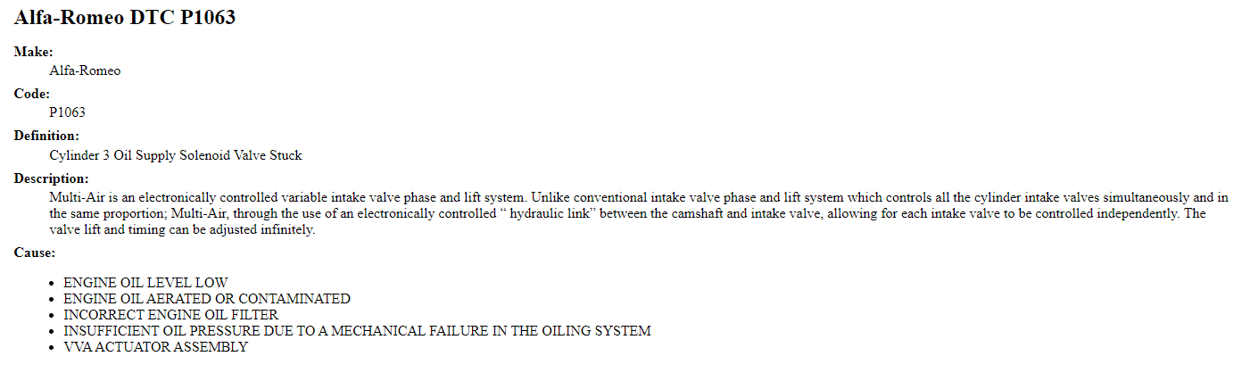

Multiair o problema elettrico?
Dell'errore tradotto, le cause sono:
- LIVELLO OLIO MOTORE BASSO
- OLIO MOTORE AERATO O CONTAMINATO
- FILTRO DELL'OLIO MOTORE NON CORRETTO
- PRESSIONE OLIO INSUFFICIENTE A CAUSA DI UN GUASTO MECCANICO NEL SISTEMA DI OLIATURA
- MONTAGGIO ATTUATORE VVA elettrovalvola
