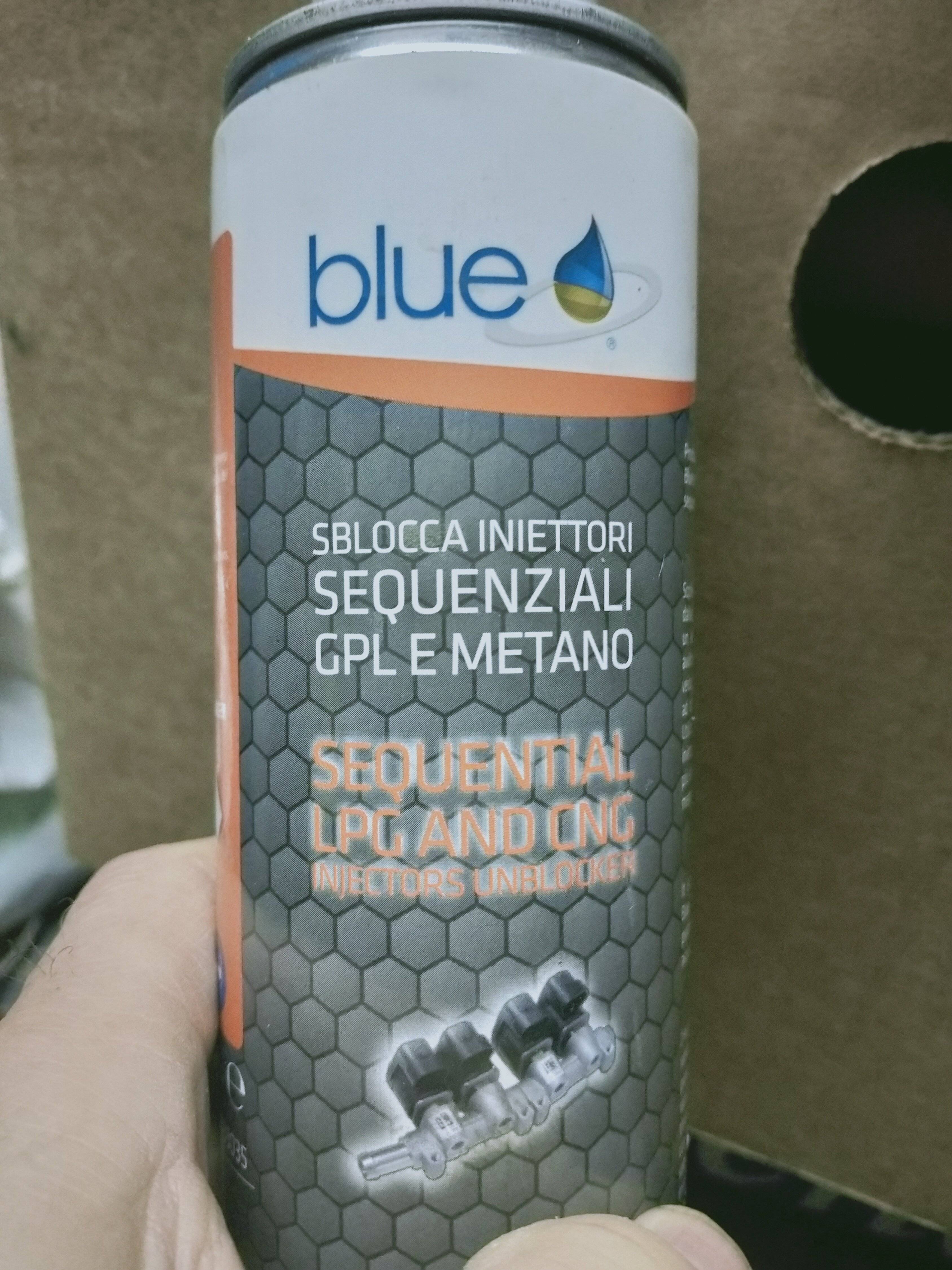

Grazie di tutti i consigli.. Sto capendo tantissime cose
Oggi ho comparto un additivo per gpl, domani dato che il serbatoio non è ancora vuoto lo faccio mettere dal tizio dove l'ho comprato e vediamo se migliora un po' perchè oggi era veramente inguidabile ha girato più a tre che a quattro.. (a benzina non lo fa)

Questo potrebbe anche servire, oggi ho messo l'additivo e vediamo che succede...
Anche oggi andava praticamente sempre a 3, poi ho sentito tipo stapparsi qualcosa mentre la facevo camminare per finire il gpl (quindi prima di mettere l'additivo).. Sembrava andare meglio ma devo vedere adesso cosa succede...
Una cosa è certa che a benzina se pure mi da l'errore, questo dura poco mentre a gpl dura un sacco

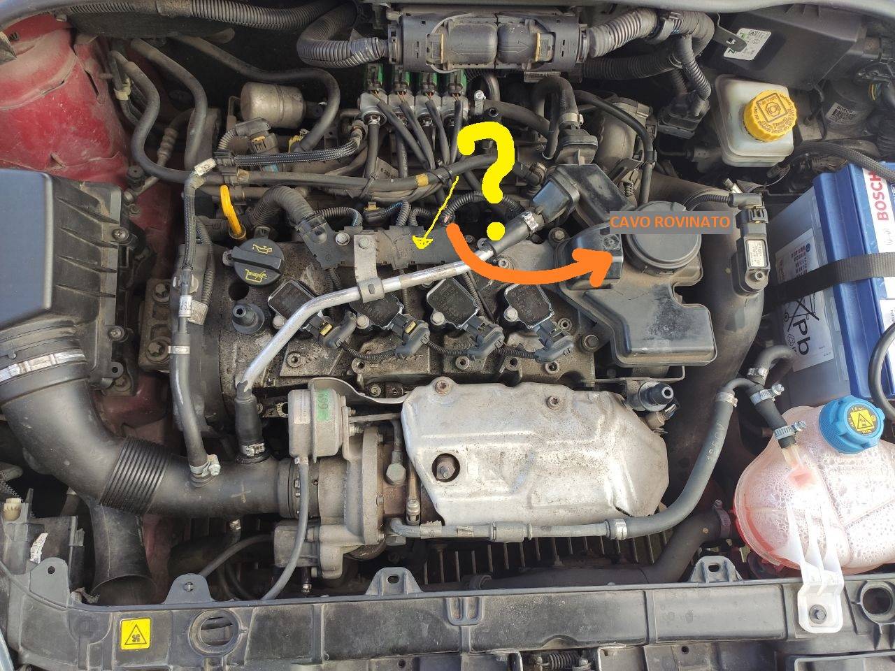

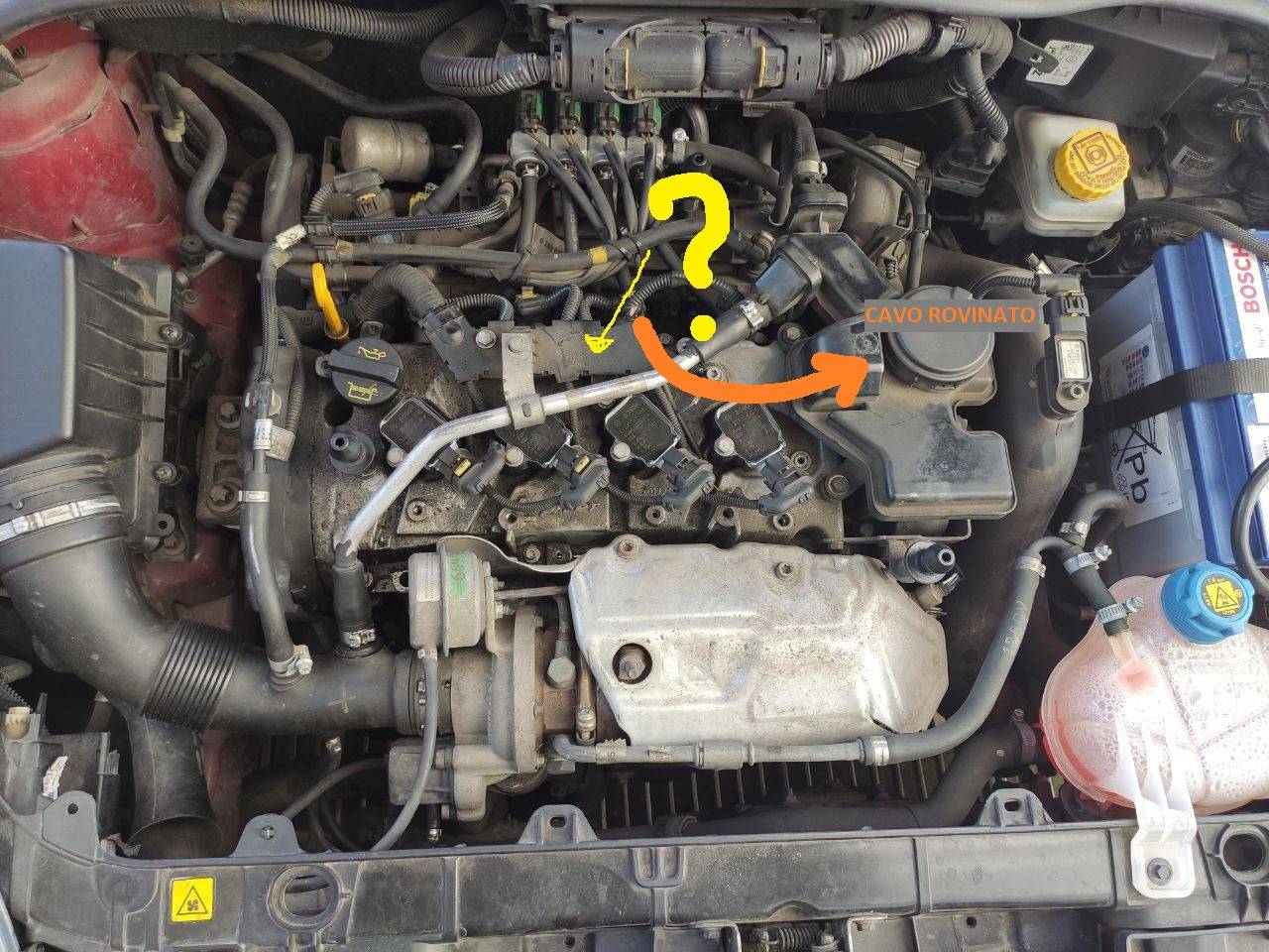

Per quanto riguarda invece questa piastra, cos'è (in giallo) ?
Sono proprio curioso di capire se quel cavetto rovinato c'entra qualcosa, perchè oggi l'ho mosso un po e ha un gioco esagerato, sembra che posso quasi sfilarlo dalla piastra mentre gli altri 3 mi sembrano fermi

Bisogna che verifico, dove hai fatto il segno giallo, non é altro che un collettore che raccoglie cavi e li distribuisce alle loro destinazioni.
quel cavo mi sembra faccia parte dei cavi che vanno agli iniettori del modulo Multiair, altrimenti sono degli iniettori benzina, ma il fatto che si muova non significa altro che la guaina corrugata di protezione non é più fissata al collettore, ma non .compromette il funzionamento.
non conosco l'impianto Zavoli, ma, parte l'aspetto fisico diverso, non credo concettualmente, cambi qualcosa.
nel tuo caso vedo che te l'hanno montato molto in alto, quindi non riesce sicuramente a stare al caldo sotto al coperchio, se poi hai la valvola termostatica da cambiare, si spiega il ritardo con cui ti ha commutato da benzina a GPL.
la posizione dei tuoi iniettori certamente non agevola il lavaggio 'empirico' che ti avevo spiegato precedentemente, sono nel punto più alto e non permette di mantenerci dentro il liquido di pulizia al fine di lavarli.
volendo potresti tentare di tirare giù il gruppo, riempirlo di prodotto di pulizia, agitarlo a lungo, vuotarlo e rimontarlo, ma non credo sia efficace
