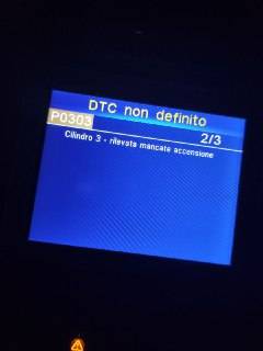

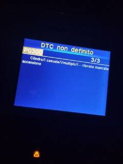

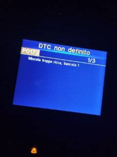

La cosa strana è invece che a minimo borbotta parecchio e ho fatto un piccolo video che allego.
Ho usato il tester e ho fatto la diagnosi e mi ha dato questi 3 errori, che non hanno fatto accendere la spia motore
Visualizza allegato 216666Visualizza allegato 216667Visualizza allegato 216668

Mi sembra un problema ad un iniettore del GPL, magari mi sbaglio...
Se é questo, (in inverno capita più che in estate, se poi il liquido refrigerante é più freddo della norma, si accentua ancora ) si può fare pulire, oppure ti scrivo privatamente come farlo "in casa"...

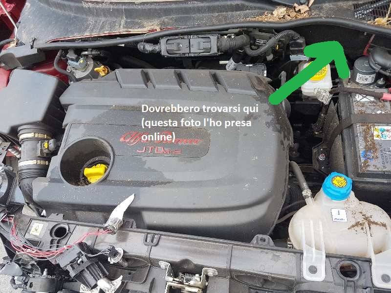

Dipende solo dove hanno collocato il rail iniettori (il corpo in alluminio che ospita i 4 iniettori ed il sensore di pressione);
Se si trova sopra alla testata (sotto al coperchio in plastica del motore) sono convinto che lo puoi fare tranquillamente (ci sono dei tutorial al riguardo, ben fatti)
Se l'hanno messo dietro al motore, praticamente in basso, verso l'abitacolo (come nella macchina di mio figlio,) posizione maledetta sia per il funzionamento che per la manutenzione, occorre il ponte..

Ecco una foto casuale
Diciamo che quella é la foto del motore diesel, forse li dove indichi possono averti messo la centralina del GPL, anche se era meglio metterla tra la batteria ed il motore oppure tra la batteria ed il radiatore.
Gli iniettori, nell'ipotesi "Fausta" si trovano sollevando il coperchio motore, in corrispondenza di dove si trovano le parole "questa foto" e sono ben riconoscibili perché ci arriva il tubo del gas in gomma che parte dal riduttore, ci sono 4 innesti rapidi che si attaccano agli iniettori GPL ed il complesso del rail é lungo circa 15 cm, in più ci sono 4 tubicini in gomma di circa 12 mm di diametro che vanno ad innestarsi lungo il collettore di aspirazione.
