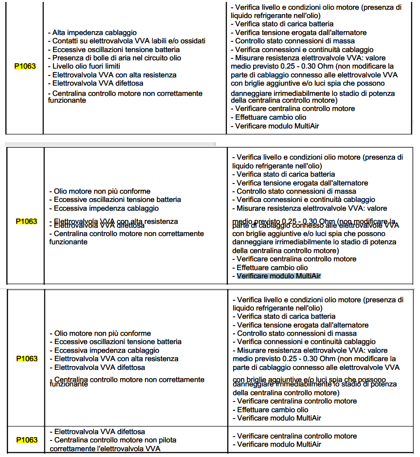

Ora ho trovato un file online in cui parla del mio errore e su cosa controllare per risolvere.
Allego la foto:
    69.3 KB · Visualizzazioni: 213
#58
Mmm ho capito... Tutto continua a mandarmi sempre verso la batteria...
(farò controllare anche la valvola termostatica.
Allego la foto:
