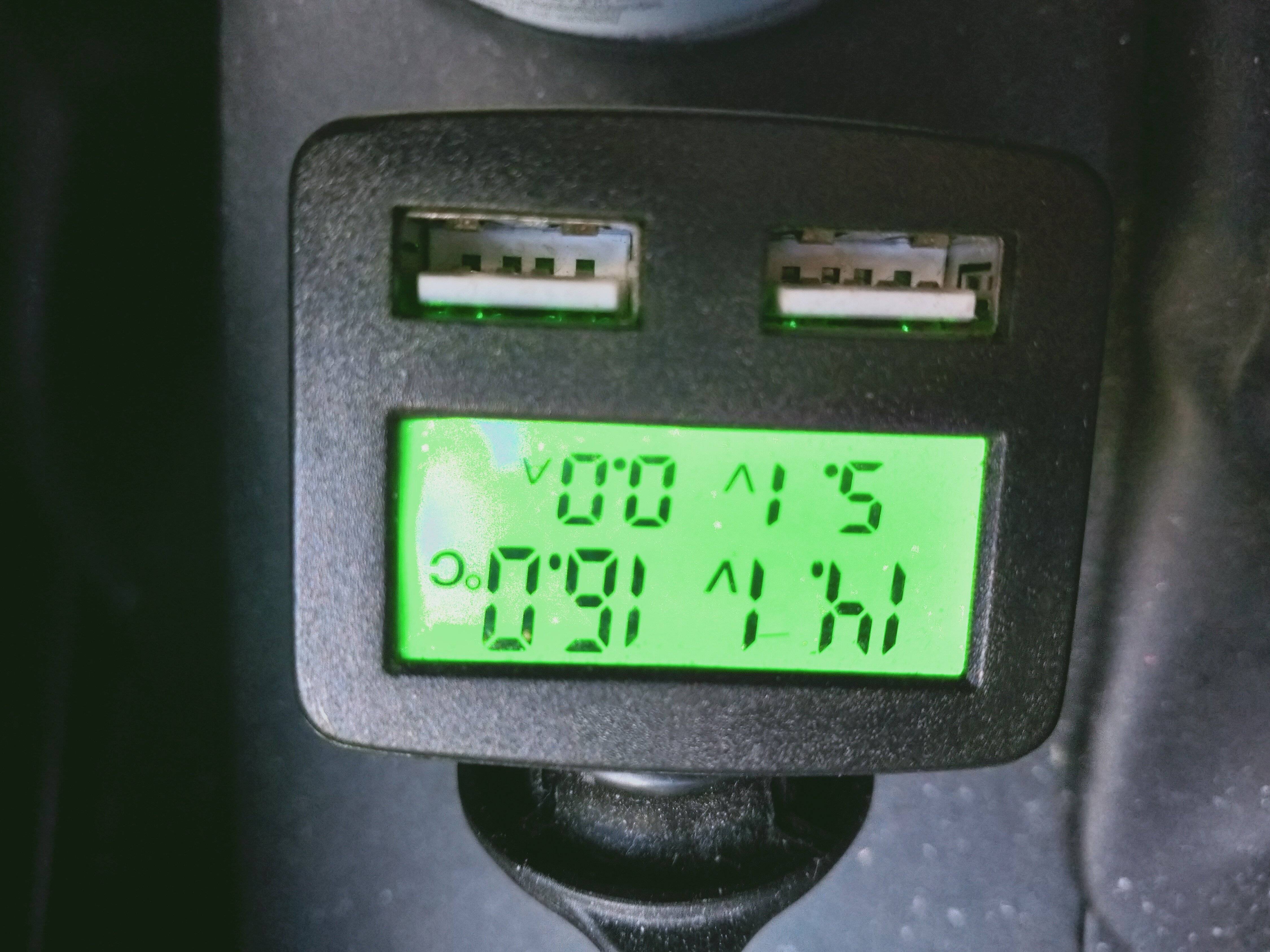

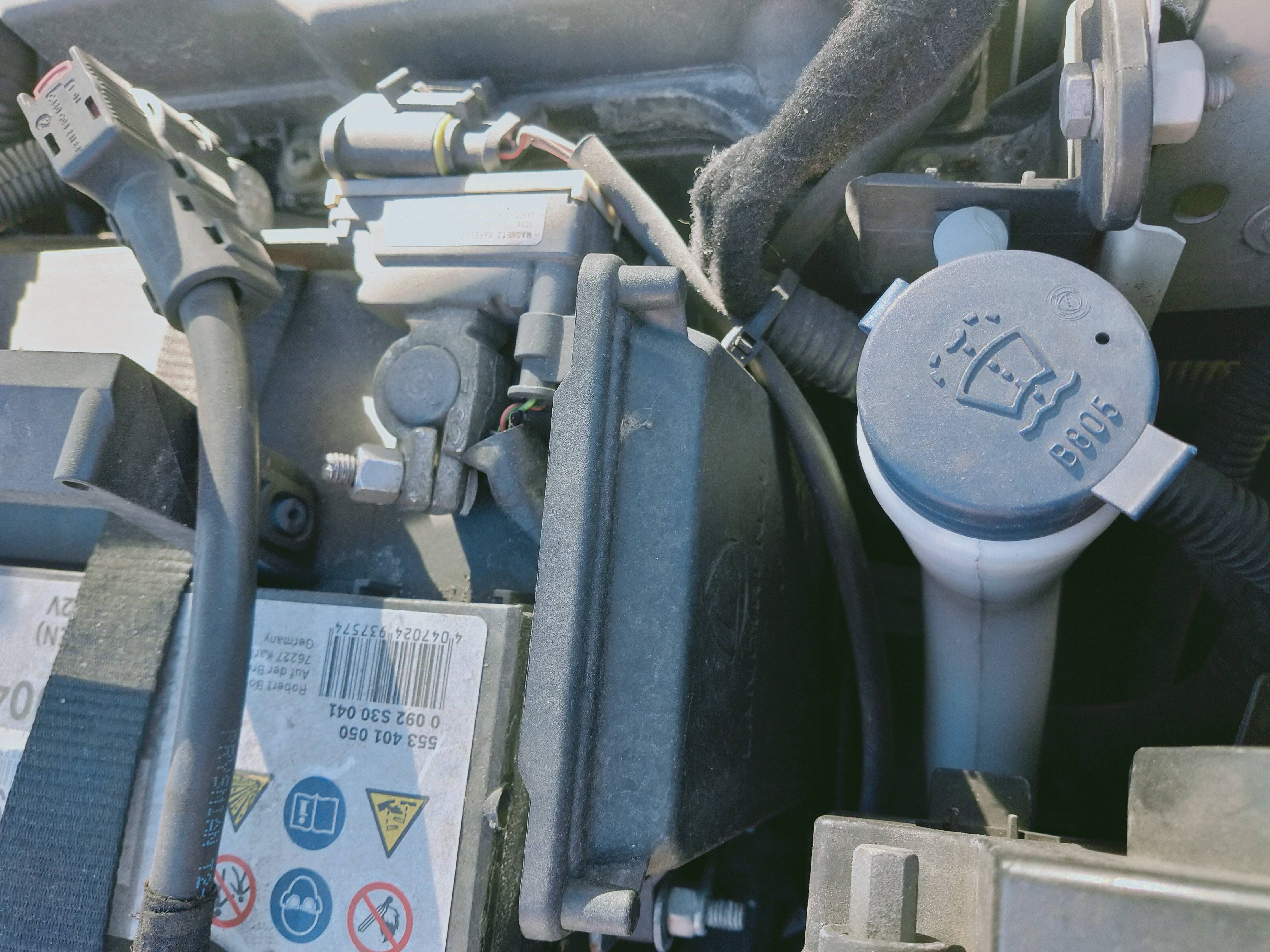

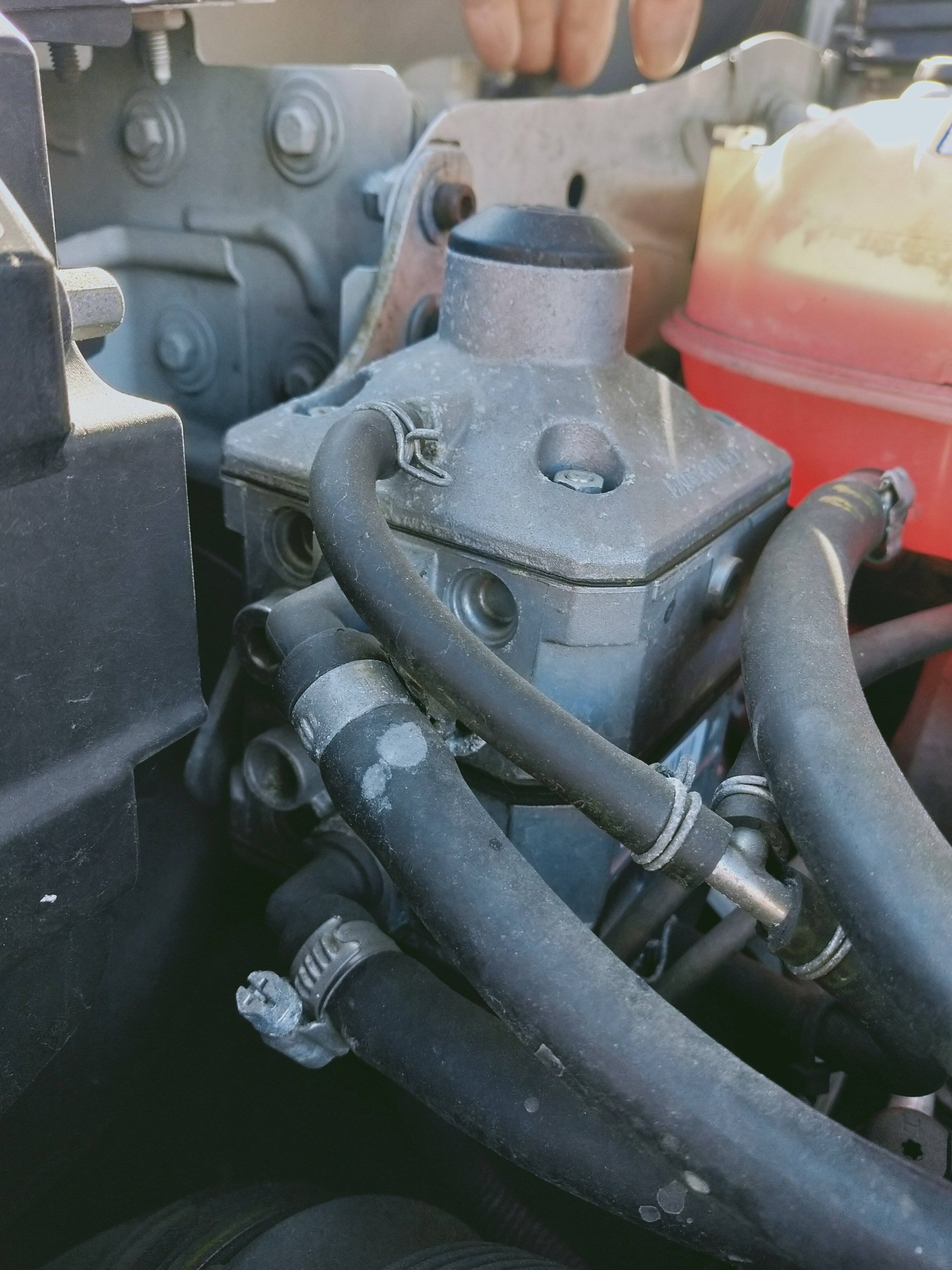

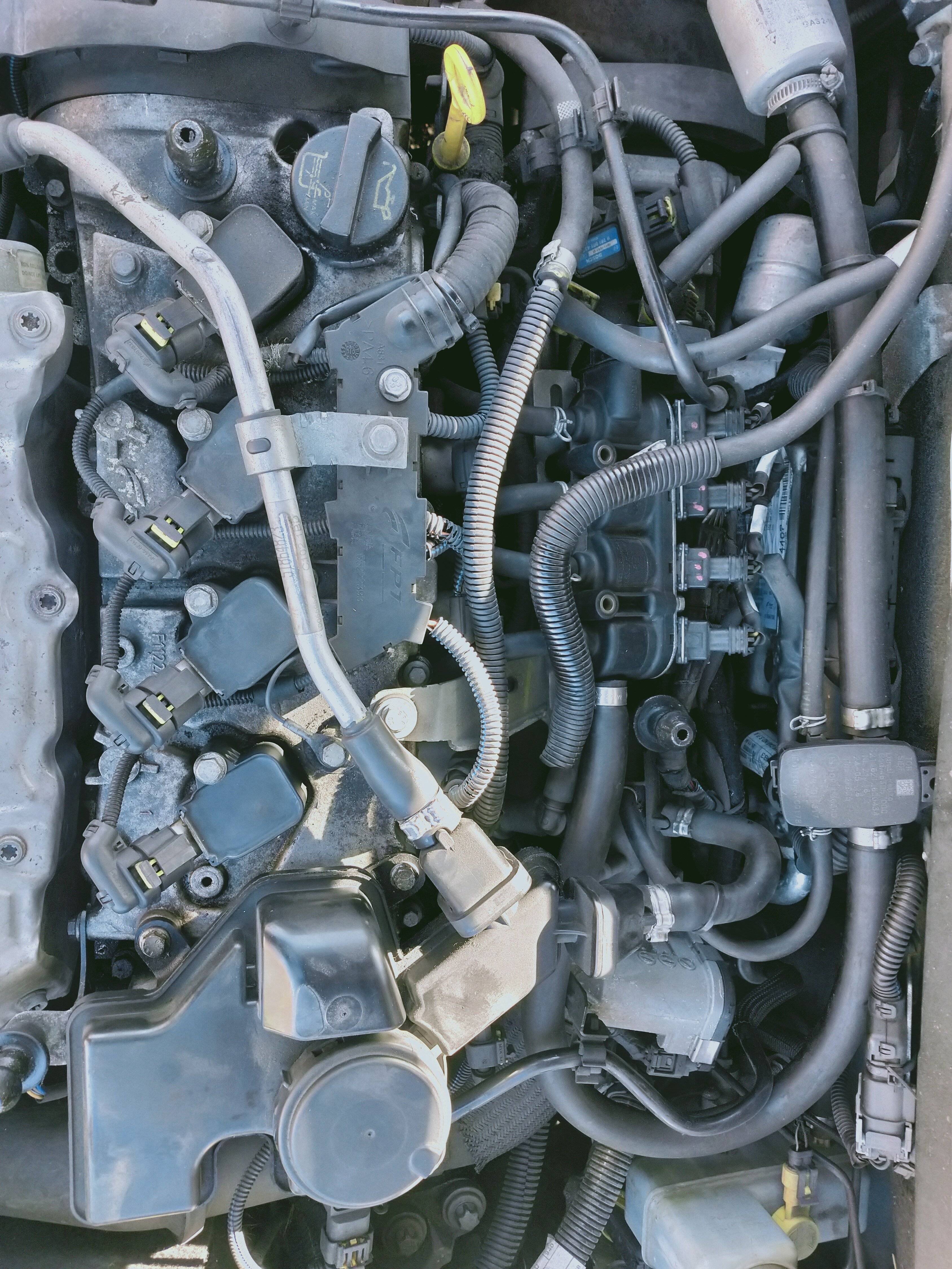

Oggi finalmente una giornata di sole, pertanto ho fatto foto che avrei dovuto mandare inerenti al discorso fatto fin'ora.
Pertanto, (se sono riuscito a caricarle tutte non sono certo) la prima é lo strumentino che misura la tensione dalla presa accendisigari e funge da presa per ricarica USB da 2.1 A
la seconda é il riduttore GPL, la terza la centralina GPL montata di fianco alla batteria,
quarta e quinta, parte superiore del motore, una volta rimossa la copertura, con dettaglio del rail iniettori

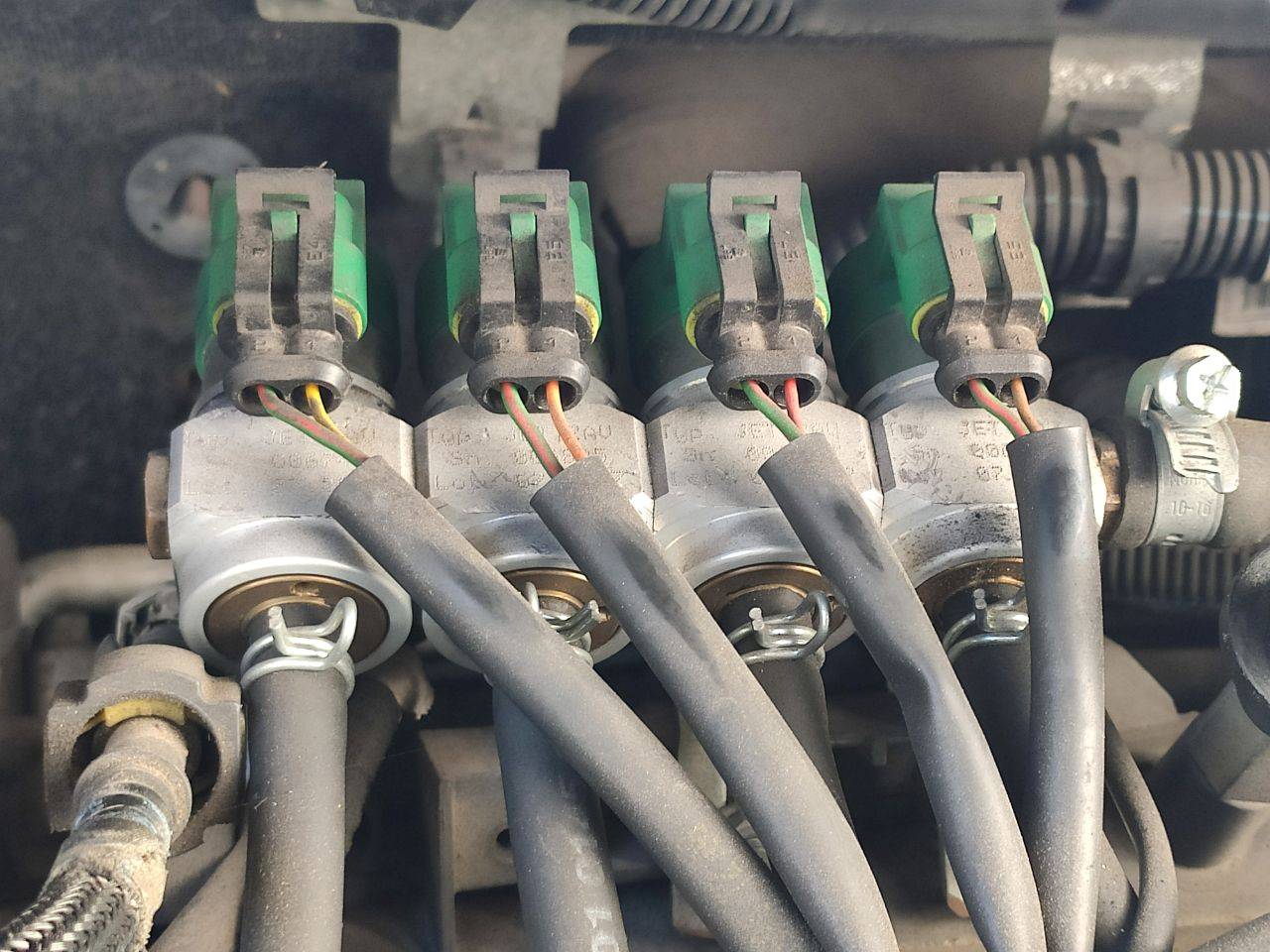

Ho fatto poi qualche foto per capire se sarà possibile pulire gli iniettori da solo...
Il meccanico mi ha detto che non ne vale la pena pulirli (perchè potremmo non risolvere con la pulizia).

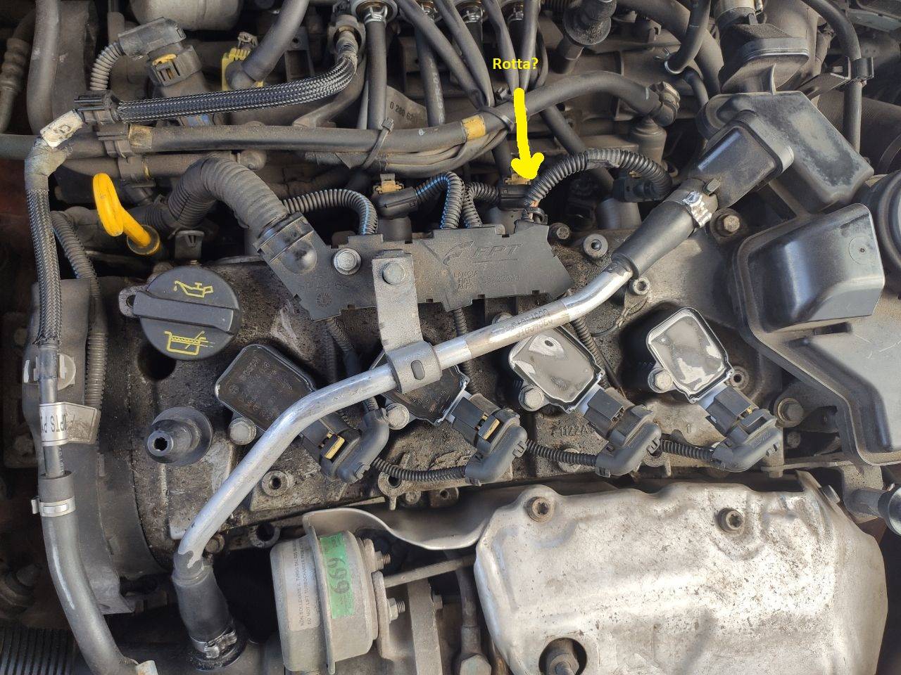

Questi dovrebbero essere gli iniettori giusto?
#85

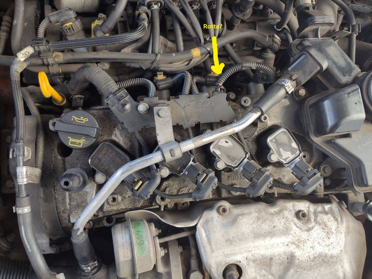

In più il cavo giallo evidenziato, va a dare corrente alle bobine?
A che cilindro corrisponde? Che problema può darmi se i fili all'interno dovessero essere danneggiati??
Lo dico perchè negli errori di ieri mi diceva di controllare i cavi se fossero scoperti dell'elettrovalvola

Dalle foto che hai postato vedo che gli iniettori (ed il rail dove sono inseriti) sono diversi dai miei, quindi bisogna intanto capire se sono Landi nuovo tipo o altra marca,
individuare bene il modello e cercare un tutorial in rete, perché per foto non ti so proprio dire come si smontano.
I miei "Landi tappo bianco" hanno una piastra che li tiene spinti nella loro sede, basta rimuovere la piastra, fare delicatamente leva con un cacciavite piatto nell'apposito incavo e l'iniettore viene fuori....
Visualizza allegato 216688
Dovrei andare a vedere direttamente sul motore, ma per quanto ricordo quei cavi vanno agli iniettori della benzina.
Non devi tenere conto di quella guaina corrugata, viene messa a protezione del cavo abbastanza sottile che contiene all'interno.
Le bobine sono le 4 ben spaziate (di forma rettangolare e piatte) che sono sotto a quel tubo metallico che le sovrasta in diagonale.
Per rimuoverle occorre sfilare il tubo dal lato sx (a dx c'è il recupero vapori olio che é piuttosto delicato) e rimuovere la vite da 6 mm (testa esagonale da 10) che tiene ancorata ogni singola bobina, togliere il connettore, sbloccandolo, e poi tirare con decisione verso l'alto con leggere rotazioni, la candela si trova nel pozzetto a circa 15 cm di profondita

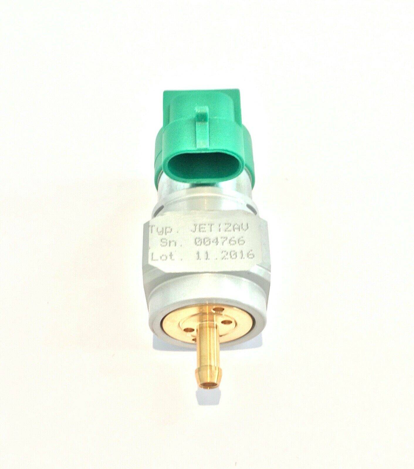

L'iniettore dovrebbe essere questo:
