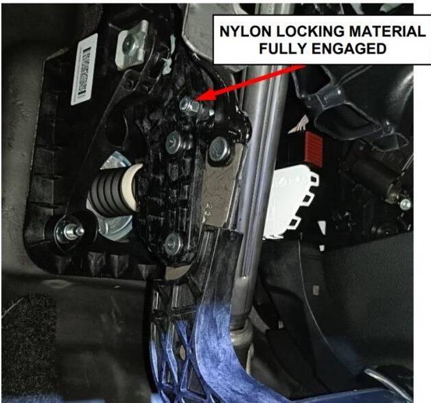

La riparazione richiede circa 30 minuti e consiste nell’installare un bullone autobloccante (M6 x 1 lungo 35 millimetri) aggiuntivo sul gruppo pedale freno, che dovrà essere serrato a 1,5 Nm. Per fare questa operazione è necessario smontare il semialbero dello sterzo dalla scatola guida e poi riassemblarlo alla corretta coppia di serraggio di 55 Nm.

Quindi chi non è stato richiamato ha già quel bullone?

No: da quello che ho capito trattasi di un bullone aggiuntivo; infatti la mia che non ha richiamo non ha questo bullone
