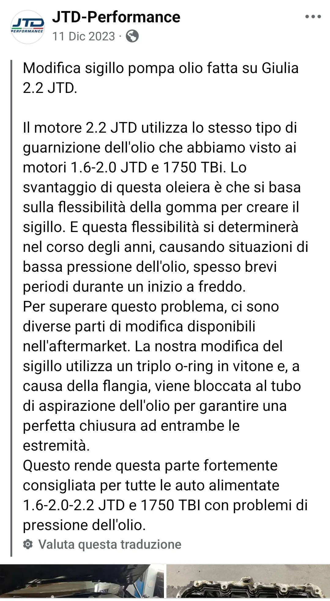

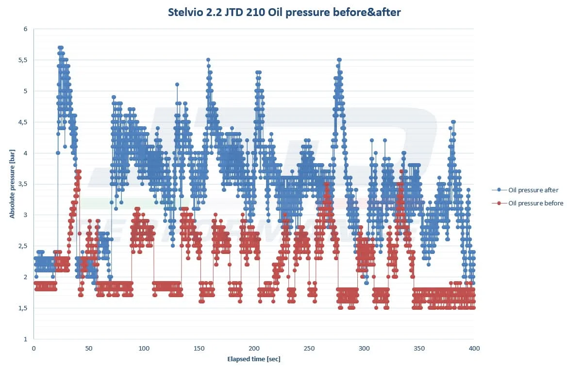

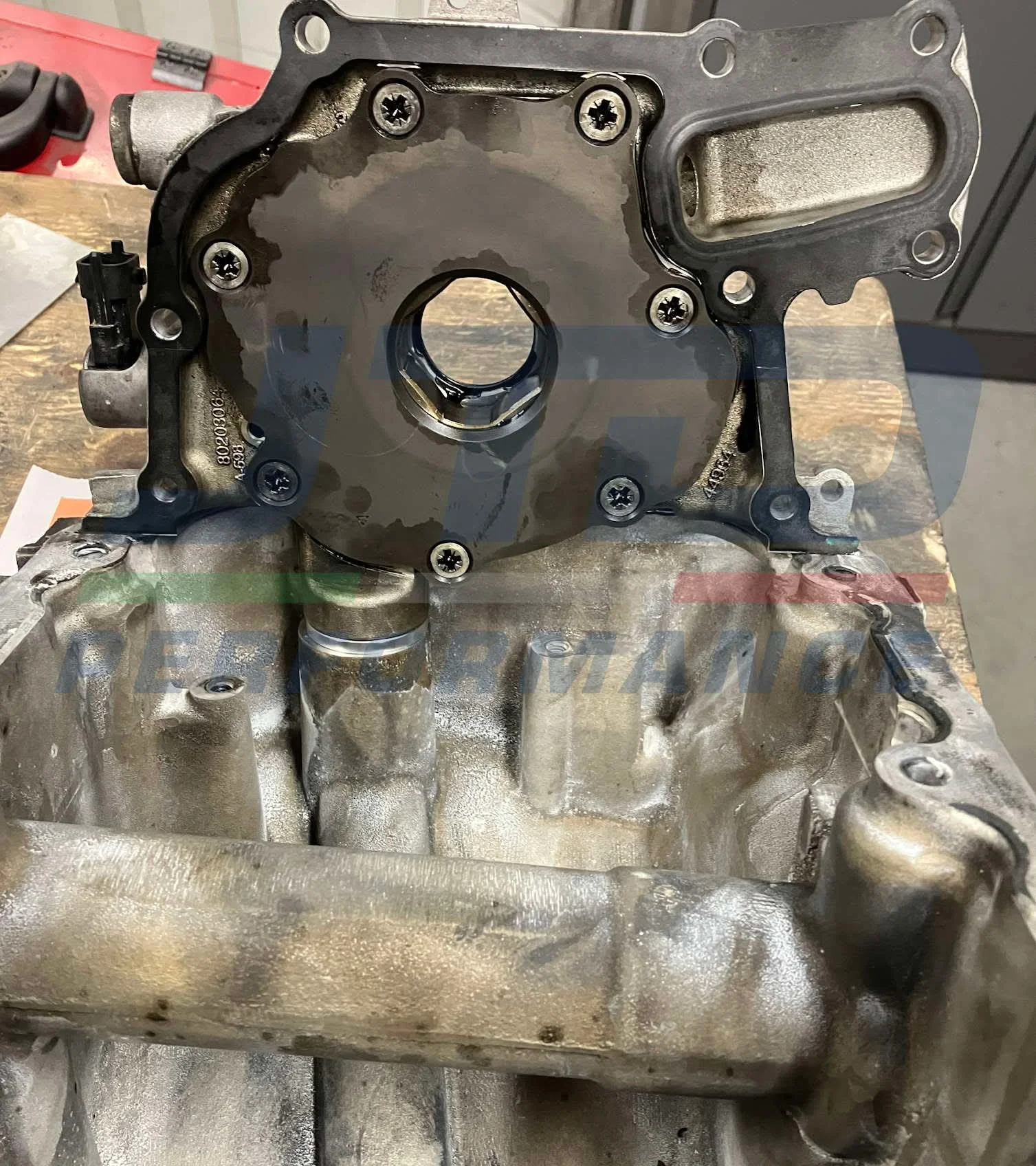

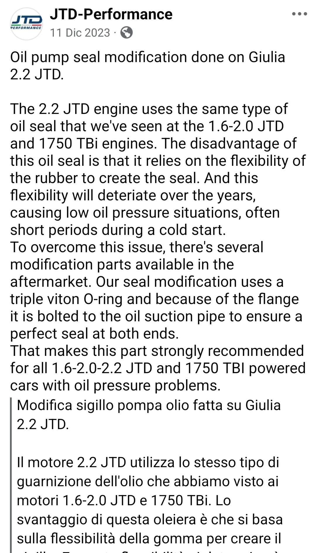

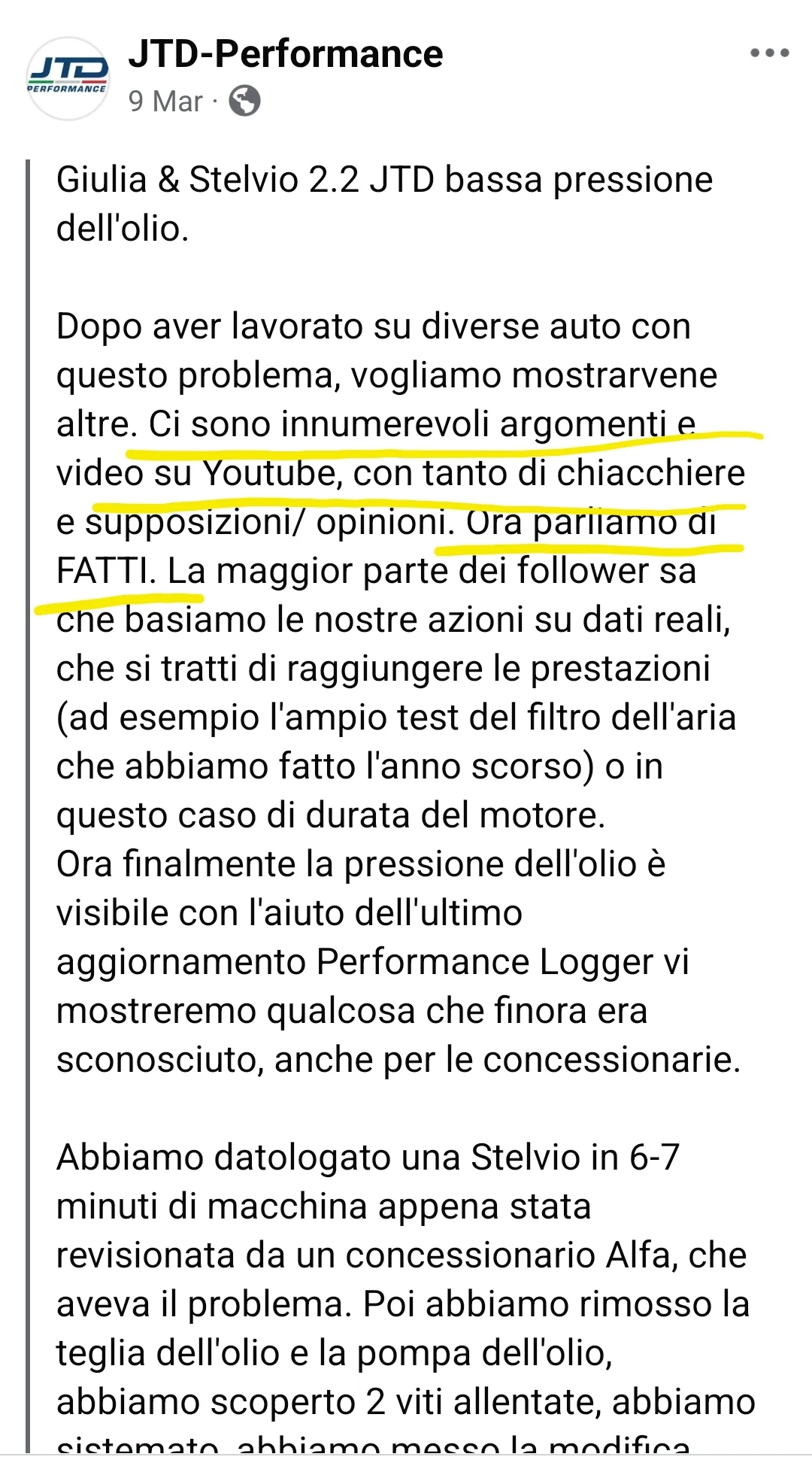

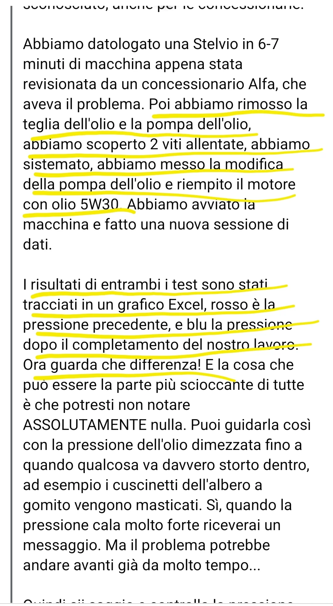

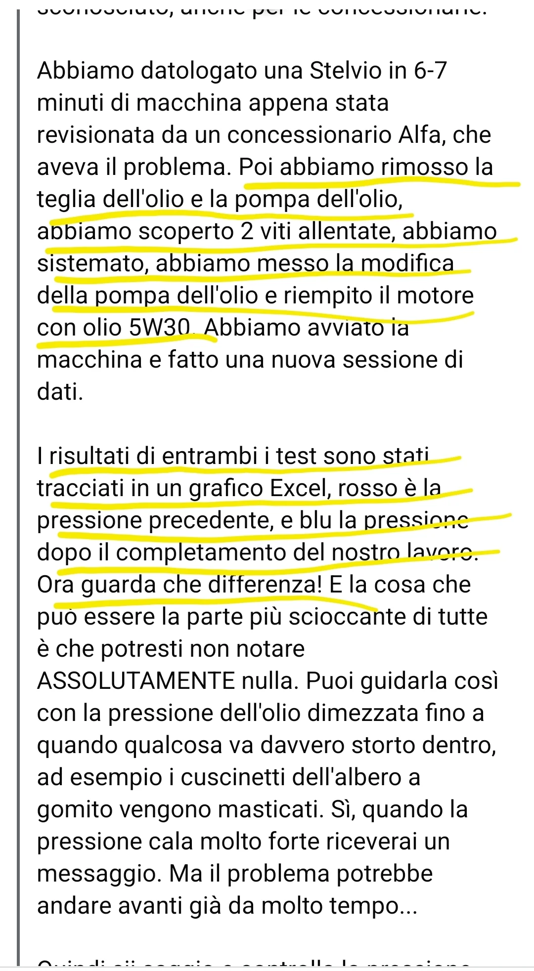

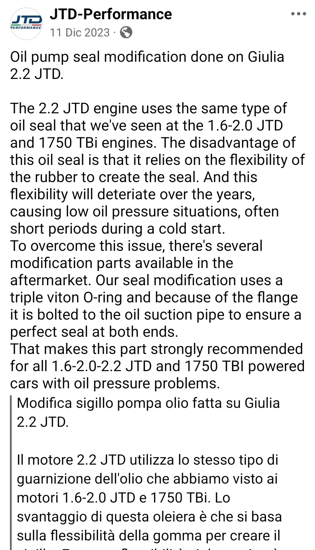

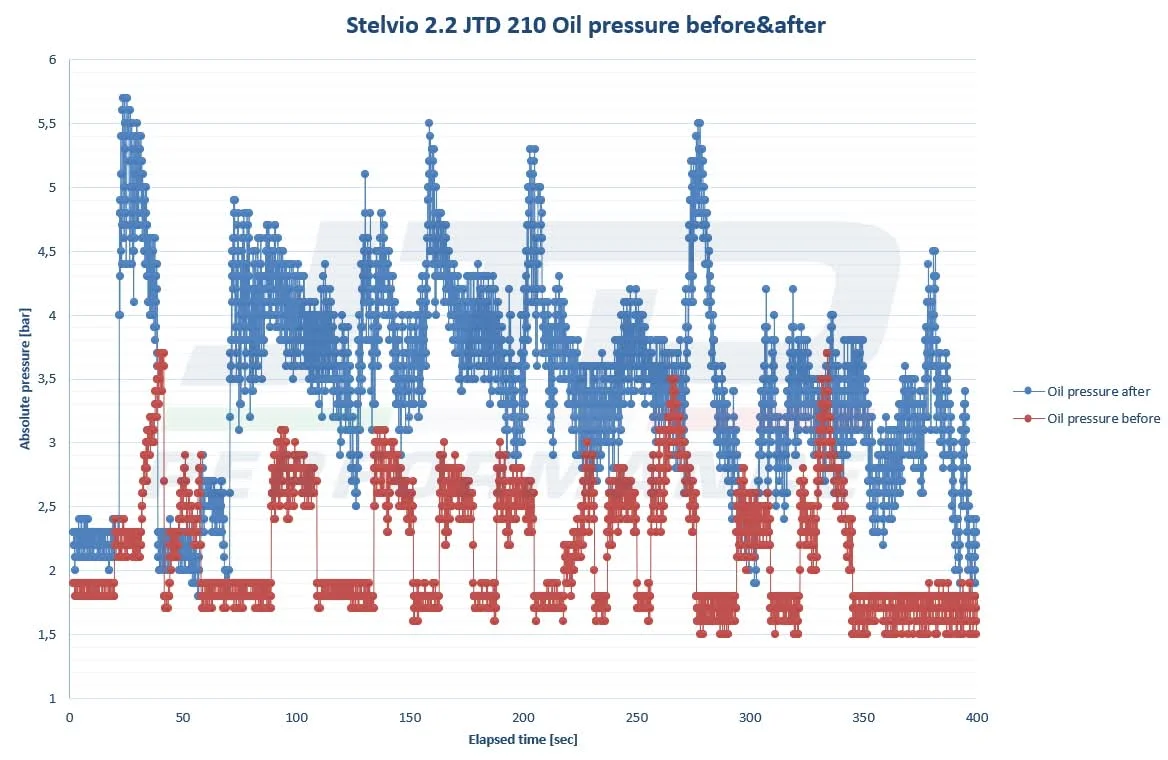

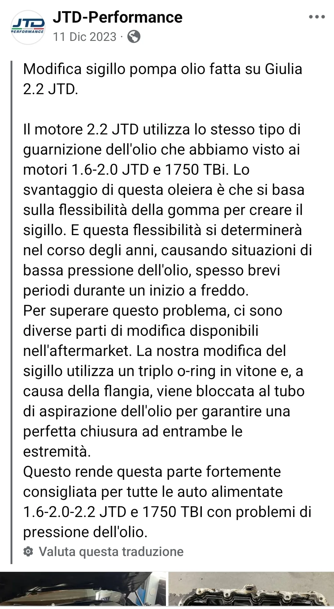

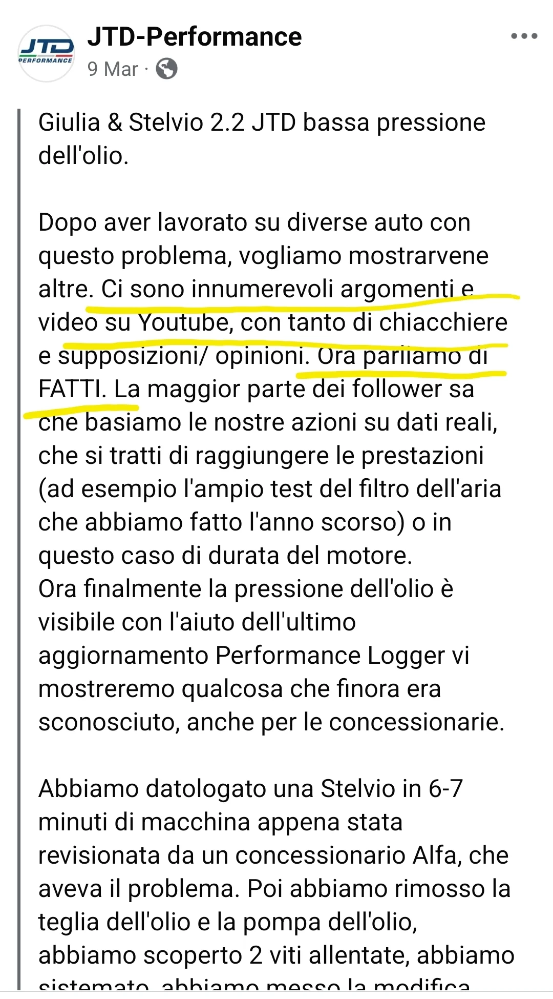

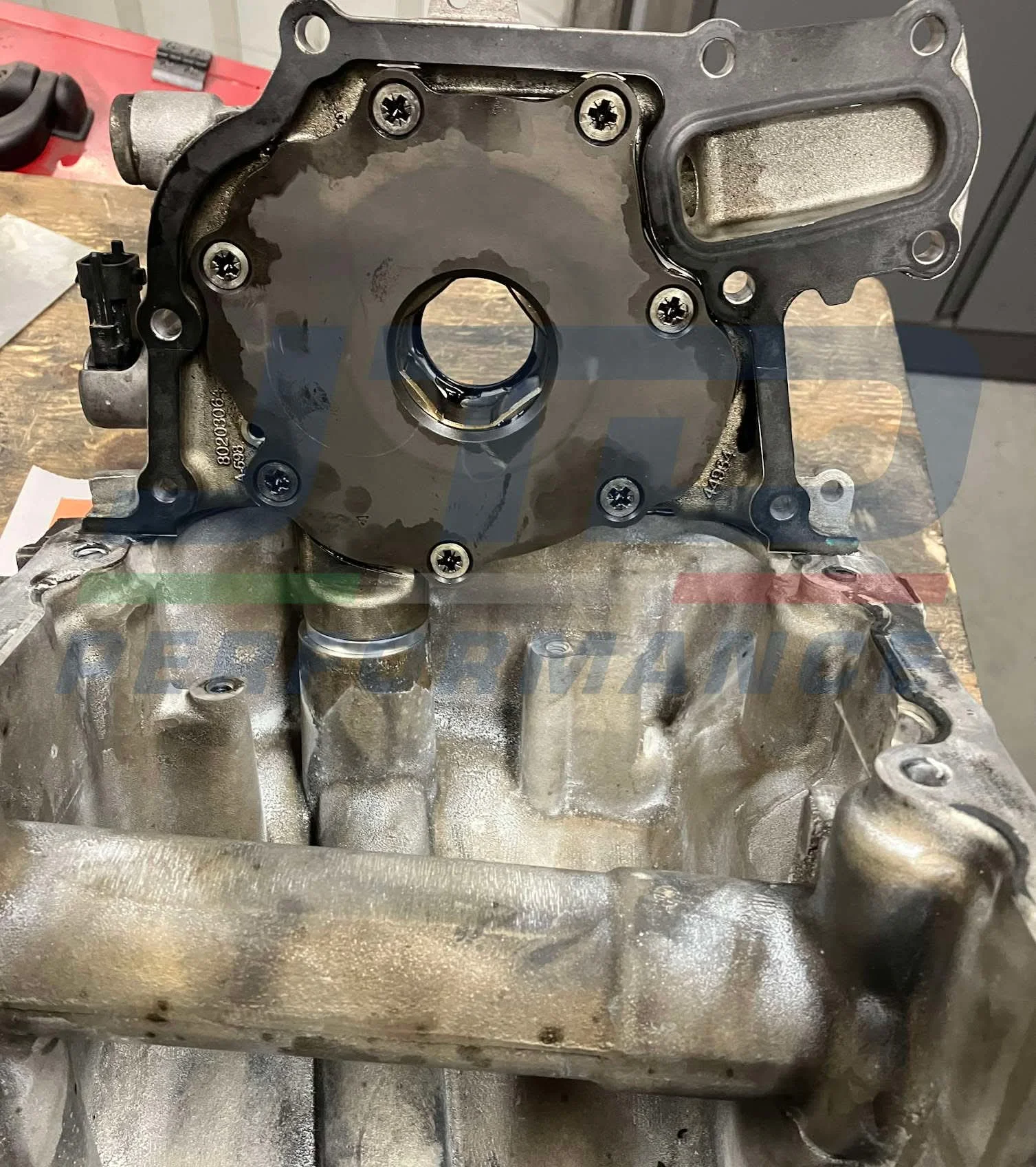

Hai letto vero che aveva un problema alla pompa ed evidenti sottopressioni?
Ma nooooo adesso ti diranno che questi non sanno niente e sono dei poveri ignoranti
Pure loro sconsigliano vivamente lo 0/20 ma in fondo è quello della casa

Le prestazioni di pressione raggiunte col 5-40 a 88°C sono quasi come quelle col selenia 0-20 con 13milakm sulle spalle sul mio motoraccio di 9 anni. Non un gran risultato ammesso e non concesso che la pressione sia “il” fattore di cui tener conto per un impianto di lubrificazione/raffreddamento.
Se mi trovate uno 0w40 di marca più che affidabile (affidabile vuol dire che viene usato oem su milioni di auto, non roba da bassi numeri) e con pacchetto additivi all’altezza e compatibilità con le specifiche del 2.2 lo metto dal prossimo tagliando. Ma olii “qualsiasi” io non li uso
E già aveva le viti della pompa lente, comunque se uno ha la pressione visibile come le My20, o il baccable si accorge subito, perchè avere 1.5bar al minimo e 3bar a tavoletta non è certo normale, poi che l'auto non dia ancora allarme è una altro discorso e questo non va bene perchè magari ci giri per migliaia di km così. Non so al minimo quanto deve stare per dare bassa pressione sotto a 1bar? Sicuramente però in forti accelerazioni rimanendo a 3 bar la spia gli si accendevaHai letto vero che aveva un problema alla pompa ed evidenti sottopressioni?
Loro preparano motori, certo che ti consigliano oli adatti a girare in pista. Neanche io andrei con lo 0-20 in pista.Ma nooooo adesso ti diranno che questi non sanno niente e sono dei poveri ignorantiPure loro sconsigliano vivamente lo 0/20 ma in fondo è quello della casa

Loro preparano motori da pista ma aggiustano macchine stradali normalissime, informati bene. Ovvio che loro stanno parlando ad uso normale non pista . Siccome li seguo su facebook so quello che dicoLoro preparano motori, certo che ti consigliano oli adatti a girare in pista. Neanche io andrei con lo 0-20 in pista.
