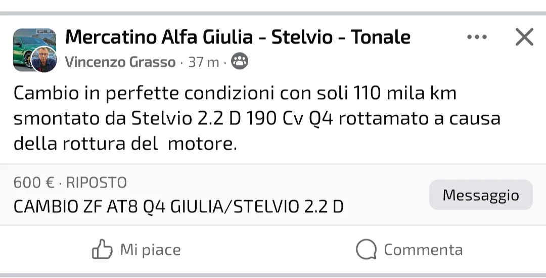

Quando pubblichi questi post a sostegno della tua tesi fai tenerezza. Pubblichi un post di un'auto il cui motore ha ceduto a 110.000 km e da qui ritieni che si capisca che dipende dal fatto che è stato usato l'olio prescritto, senza sapere se i km sono quelli, quale manutenzione è stata fatta, come è stata trattata l'auto. Magari è uno che leggeva i tuoi post e ha sempre messo il 10w40 o qualche altro intruglio
