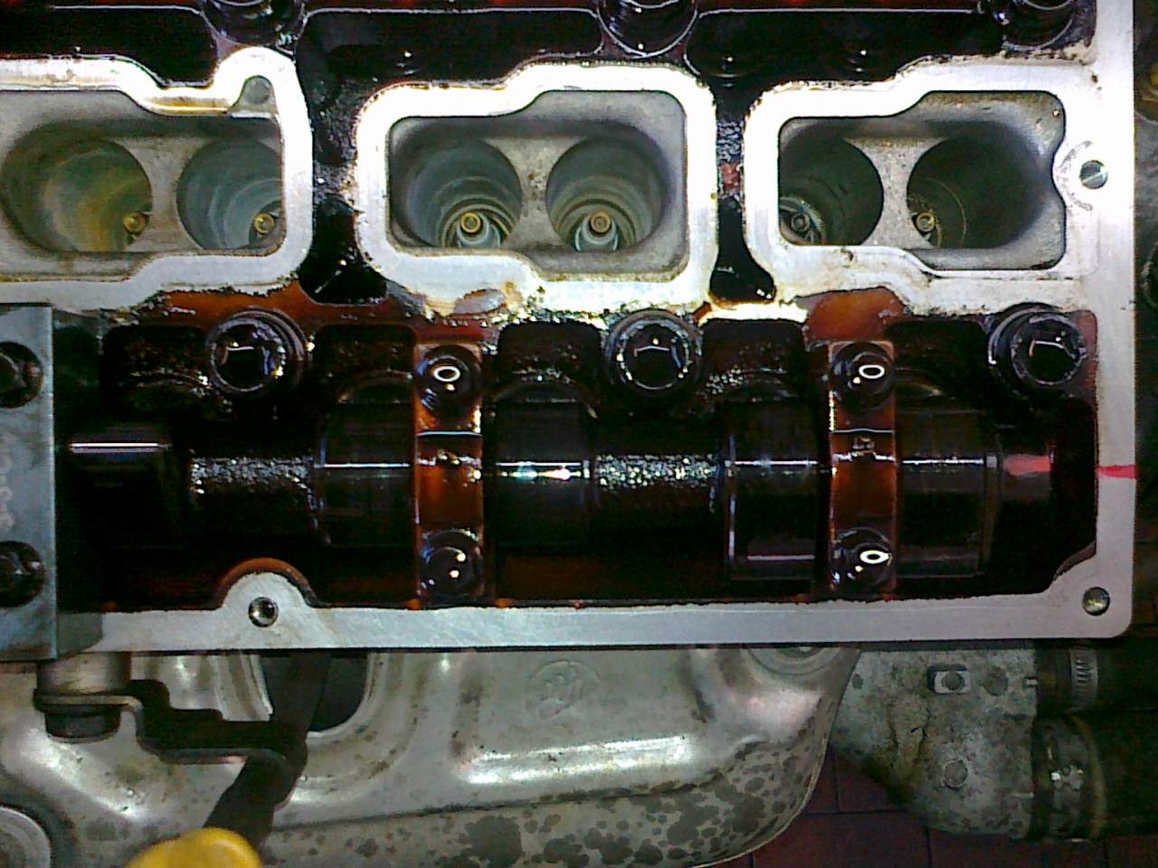

ahahahah se ne parla tra 200.000km cosa mi rilevo adesso che avrà si è no manco 450km il bardahl nel motore:lol2:
gli alberi gli ho appena visti questa estate e non erano un gran che, già mostravano segni di usura,prima di usare bardahl e compagnia bella quindi...
90346

dalla foto non sembra messo bene...olio scurissimo e pareti molto incrostate, va beh magari non vuol dire nulla( non sono un meccanico). Ma lo shell helix ultra 5w40 e full synt?? per ora sono sempre piu puntato verso bardahl il tcx c60 5w50 che ha il fullerene e polar plus. Comunque mi è parso di leggere che su i motori twin spark (risaputi nel loro consumo d olio) mettere olii con gradazioni basse accentua ancora piu il difetto essendo per esempio un 5w40 piu fluido di un semplice 10w40​

Ora la morchia viene classificata "segni di usura"?
A meno che non vi siano effettivamente segni di usura negli alberi a camme, cosa che comunque non è visibile in foto.
