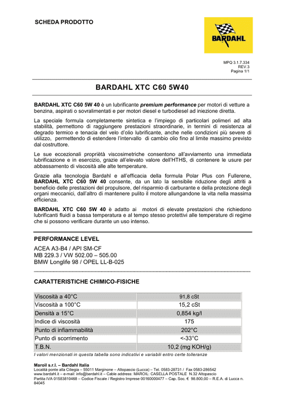

oooooh però decidetevi eeehselenia buono o selenia schifo?? essere o non essere??:lol2: io per ora sono ancora convinto per il bardahl, quello che piu mi preoccupa è la gradazione da mettere però mi so convincendo sempre di piu che un 5w40 possa andar bene sia d estate che d inverno....e comunque la voglia di aprire il coperchio delle punterie è sempre tanta
