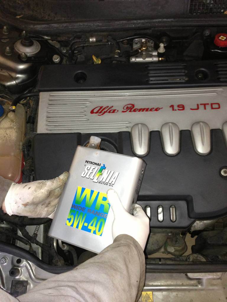

Io ho appena fatto il tagliando ad una 147.... E come ho voluto ho rimesso il mio vecchio selenia... Un po' di istigazione simpatica....

Il problema non è tanto per i diesel, infatti la discussione è per i TS 16V.....Il WR 5W40, per il 1.9 jtd e tutta la serie diesel Fiat Alfa Lancia e oltre, è Ottimo.....
Considera che non sono motori che degradano l'olio precocemente, (vedi camere di scoppio, temperature, ecc...)....Tutta la barzelletta che si è vissuta è stata per i TS 16V....

Infatti la mia foto era più che altro provocatoria... Il fatto è che comunque al tagliando della mia TS ho rimesso il 20k... Ma vi ripeto,secondo me il 20k è buoni come olio,ma di sicuro non gli vanno fatti fare i chilometraggi che indica la casa... Io alle morchie ci credo,bisogna anche vedere quanti km quel l'olio viene sfruttato. Ad esempio al ragazzo a cui ieri ho fatto il tagliando al diesel,ci ha fatto 46000 km con l'olio... Morchie??? Scendevano i pezzettini tipo valfrutta dalla coppa dell'olio. Ora io non dico niente perché quando ho visto i km ho bestemmiato,ma sui TS per me 15 20000 km son tanti per i tagliandi. Io fatti i miei classici 10 12000 km e cambio ho sempre avuto un buon riscontro. Tra l'altro senza costi proibitivi perché io il 20k lo pago 12,00€ al litro... Per cui non molto distante da altri... Poi ditemi male,ditemi quello che volete ma io la penso così. Come già espressi il mio parere contrario al racing sulla Gta nonostante sia espressamente il suo olio... Ma che si degrada facile proprio nei momenti salienti... Esperienze che secondo me è utile condividere,ma di sicuro che non mi fermano per più di un mese a scegliere un olio stradale su una vettura stradale... Sembra il cercare il pelo nell'Uovo per nulla... La notte si dorme lo stesso...:) ragazzi auguro a tutti buone feste,chiuso qui la mia di lungaggine e ripeto,scegliete con tranquillità l'olio che più vi piace. L'esperienza non è solo quella vissuta dagli altri ma la vostra!! ;) a buon rendere. Buone feste a voi è le vostre famiglie!!!
