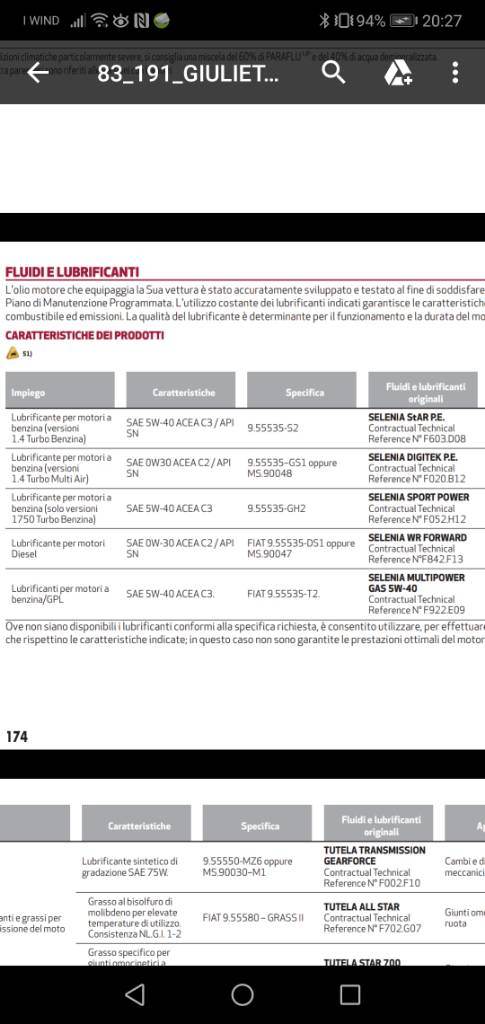

No da libretto è 5w-40 ed il consigliato è il Selenia star pure Energy 5w-40 e c'è anche scritto in basso che un olio diverso da 5w40 potrebbe causare danni al motore, comunque va bene qualsiasi marchio purché rispetti la qualifica fiat 9.55535-s2 (almeno sul libretto della mia giulietta, anno 2012)
