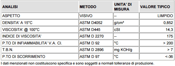

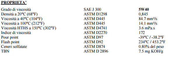

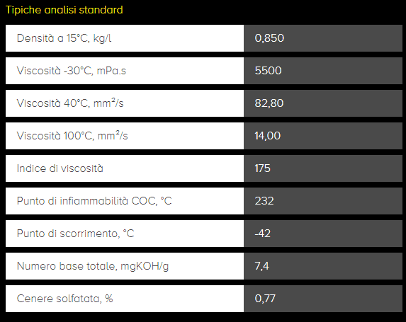

Salve a tutti, a breve dovrò cambiare olio alla mia giulietta 1.4 multiair, ho letto tutti i commenti sul tipo di olio da usare ma non sono riuscito a capire l'olio migliore, sul web e leggendo sul forum ne ho individuati 3 anche leggendo dai vostri commenti:
-motul 8100 x-clean SAE 5w-40 / API SN / ACEA C3 MOTUL 8100 X-CLEAN 5W-40.PNG
- selenia star p.e. SAE 5w40 / API SM-CF / ACEA C3 selenia star pe.PNG
- kroon oil specialsynth MSP: SAE 5w-40 /API SN-CF / ACEA C3KROON OIL SPECIALSYNTH MSP 5W-40.PNG
ho inserito anche le immagini delle proprietà di questi 3 tipi di olio, preciso che tutti rispettano la qualificazione FIAT 9.55535-S2
Ora vorrei sapere quale di questi è totalmente sintetico cioè utilizza basi sintetiche PAO e quale è il migliore?
Grazie mille delle delucidazioni !

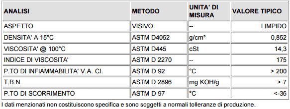

-motul 8100 x-clean SAE 5w-40 / API SN / ACEA C3 Visualizza allegato 129176
- selenia star p.e. SAE 5w40 / API SM-CF / ACEA C3 Visualizza allegato 129177
- kroon oil specialsynth MSP: SAE 5w-40 /API SN-CF / ACEA C3Visualizza allegato 129178
Il Motul è di sicuro un 100% sintetico e basi PAO.

che mi sai dire delle altre proprietà ?
Le voci più importanti sono l'indice di viscosità e il punto di infiammabilità (flash point): più sono alti i valori meglio è.
Guardando gli allegati si capisce chiaramente che tutti e tre i lubrificanti sono ottimi anche se nulla si può dire sulla vera totale sinteticità e sulle basi.

tra quelli elencati, i valori da prendere in considerazione sono:
- punto di infiammabilità (flash point) ovvero quanto risulta più o meno "volatile" la base dell'olio ad alte temperature
il che si traduce nell'indice di consumo del lubrificante stesso.
- valore "hths" che equivale alla resistenza di taglio del "velo" d'olio cioè di rottura "molecolare" del film lubrificante che si interpone tra due superfici in attrito.
da quelli elencati selenia ricade nella lista dei peggiori.
Motul e Kroon oil hanno entrambi caratteristiche ai vertici.
