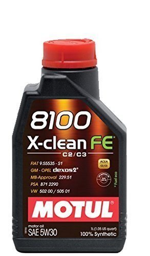

Per essere sicuro devi usare un olio che rispetti le specifiche Fiat. Ora se nella tua ci va il 5W-30 ci sono i Motul che rispettano la specifica 9.55535-S1 e li non ti possono dire niente, mentre se devi usare lo 0W-30 la specifica è diversa e non mi sembra che ci sia un Motul con quella specifica. Naturalmente la specifica che deve rispettare il tuo olio ce l'hai scritta nel lum 41h3Sjgpa8L.jpg
A questo punto allora per il Motul devo aspettare 4 anni (ho l'estensione di garanzia) e mettere il Selenia 0W30 che a quanto pare non si trova in giro, giusto?
