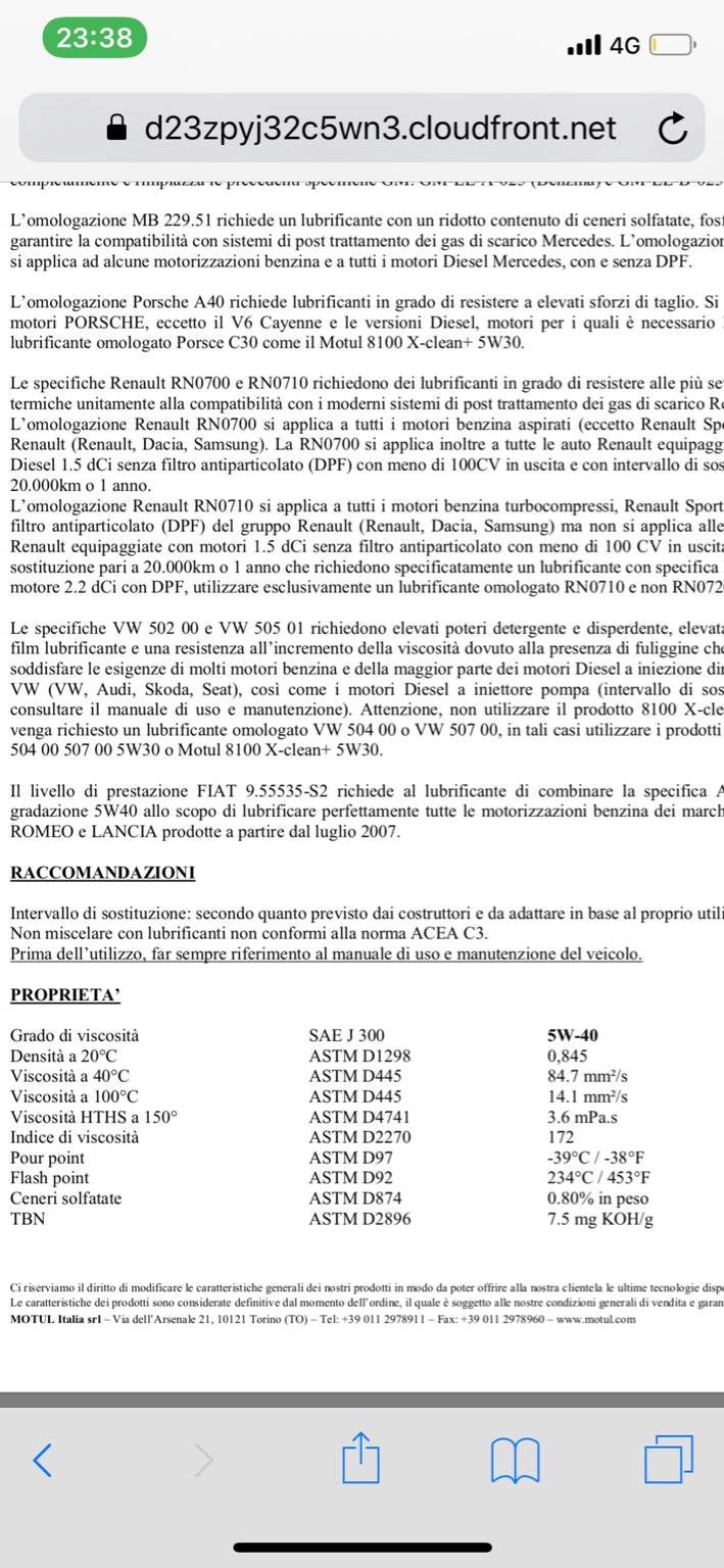

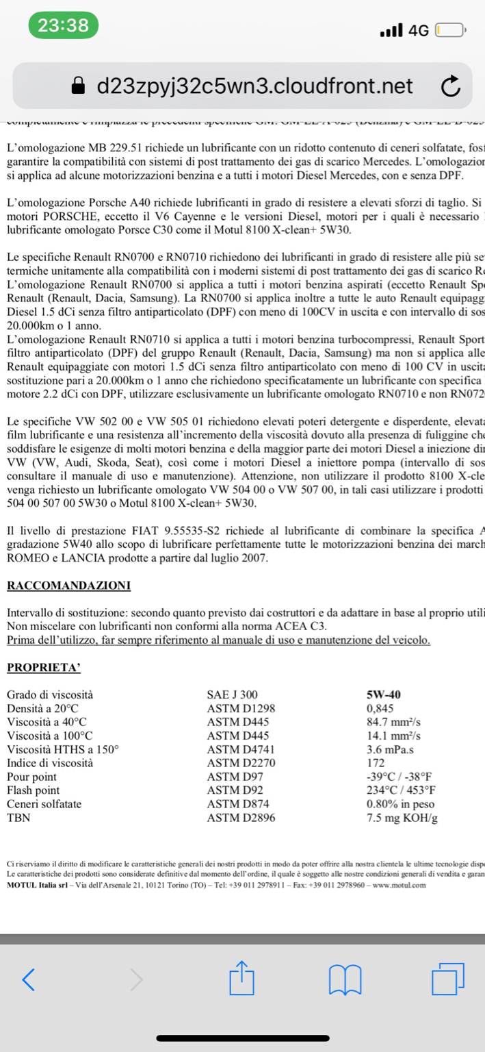

da quest'anno però volevo scegliere un olio di qualità migliore e avendo letto un po qui sul forum e successivamente avendo confrontato le caratteristiche del Selenia 5W 30 con altri 5 W 30 di altre marche ad esemio Bardahl, Valvoline, Mobil e Motul mi stavo orientando sul Motul 8100 X-CLEAN EFE 5W 30 il quale rispetta tutte le richieste delle normative Acea C2 e anche C3 (quindi dovrebbe proteggere meglio il sistema di scarico DPF etc..) e rispetta anche la normativa fiat..

Confrontando le specifiche dei due lubrificanti ho notato che la viscosità del Motul è un po più elevata rispetto al Selenia di circa 13 unità (156 selenia 169 motul ) e da come ho capito leggendo il forum questo valore indica che l'olio Motul promette di mantenere le caratteristiche di viscosità un po di più rispetto al Selenia al variare delle temperature di esercizio, e ciò mi sembra buono...
qualcuno ha provato quest'olio sulla propria Giulietta? che ne pensate di questa scelta?

Hai fatto la scelta migliore col Motul.
P.S. E' l'indice di viscosità ad essere maggiore, non la viscosità.

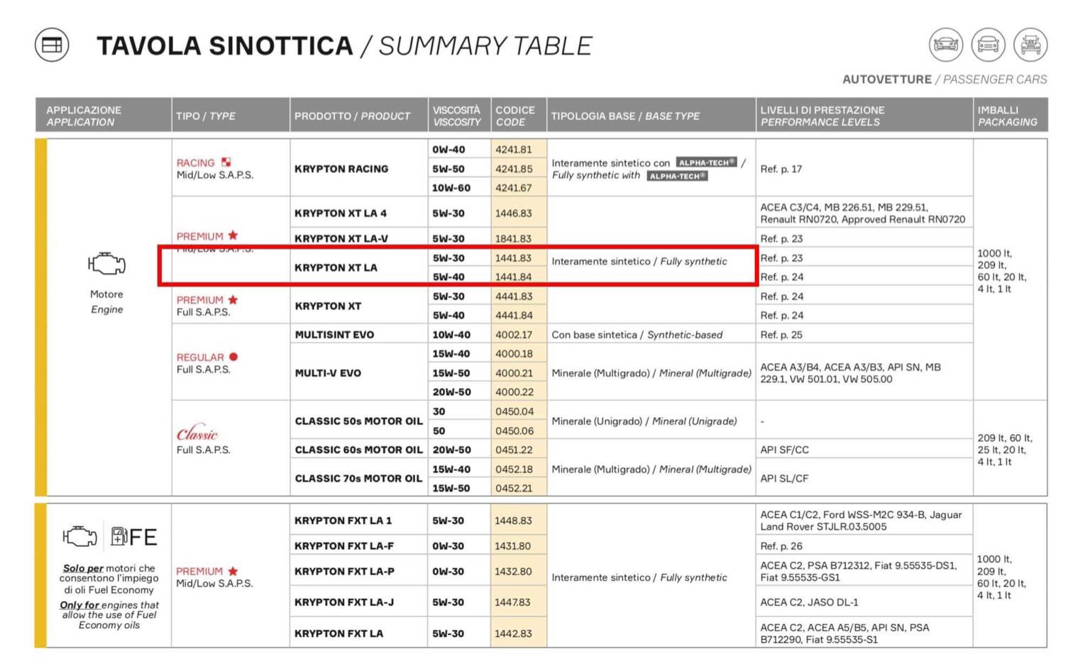

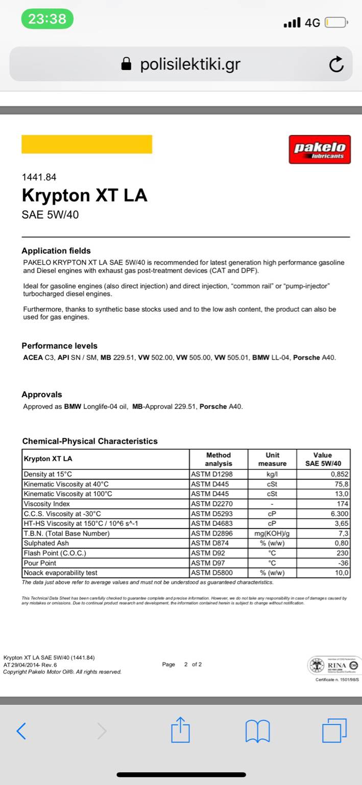

Ragazzi una domanda ho sempre usato x clean 5-40 ora mi sono imbattuto nel pakelo sempre 5-40 e vedendo le caratteristiche sono quasi simili e volevo cambiare un po vuoi cosa mi consigliate
