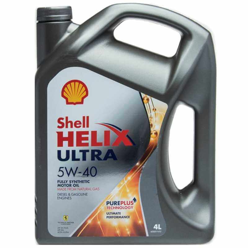

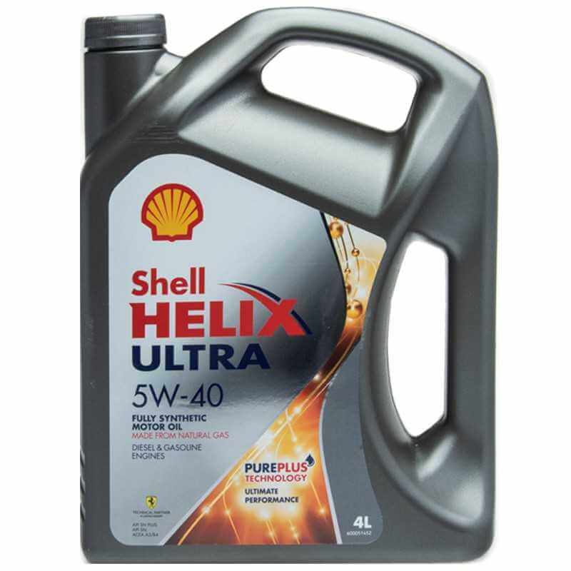

L'olio costa 10 volte tanto la benzina per cui non so quanto conviene tirare avanti con i rabbocchi. Che ti è successo l'ultima volta? Meccanico scarparo alla BD RACING DI QUIESA in quel di Massarosa provincia di Lucca Zucca???
Secondariamente, visto e considerato che dovrebbe arrivare la presunta stagione invernale, a freddo gira meglio il 5W40 e non aspettarti differenze di consumo rispetto ad un comune 10W. I rabbocchi li allunghi con l'olio pastone come l'HPX.
Consigli per gli acquisti entro l'italico recinto:
Offerta a scadenza 6 MARIO DRAGHI LAGARDE BCE ©️ AL LITRO

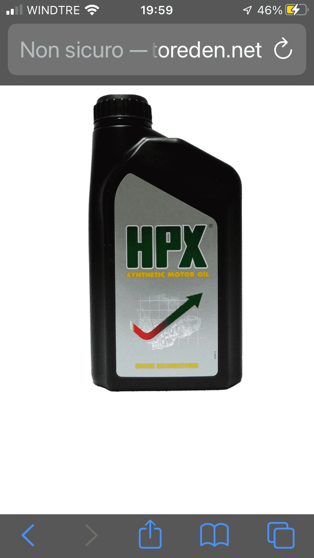

Non pensavo fosse già così grave la situazione... A questo punto conviene più l'HPX.
Comunque il fattore che determina il consumo è la viscosità a caldo, oltre all'usura fuori tolleranza. Per me è già tanto 1 litro ogni 5000km figurarsi ogni mille...

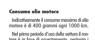

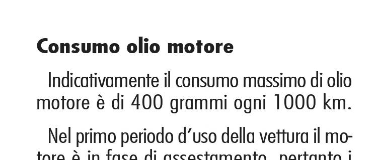

Quando hanno fatto l'euro 3 lo sapevano del consumo d'olio infatti sul libretto ammettono da nuova già un consumo di 400gr ogni 1000km. Dopo tanti km (268 Mila) è ovvio che si arriva al litro.
L'HPX mi distruggerebbe il variatore in pochi km quindi lo escludo.
La viscosità a caldo del 10W60 Shell è alta ma comunque i consumi ci sono.
Il 5w40 Shell l'ho usato 4-5 anni fa e sentivo un suono più metallico rispetto al XTC C60 10W40. Il suo prezzo è allettante (la metà) ma non vorrei che lo bevesse come acqua facendomi fondere. Io controllo sempre il livello dopo 200-300km di percorrenza (un volta a settimana).
Il Mobil 10W40 non l'ho mai provato (su fb qualcuno diceva che si era trovato addirittura meglio del motul 10w60 in quanto più silenzioso).
