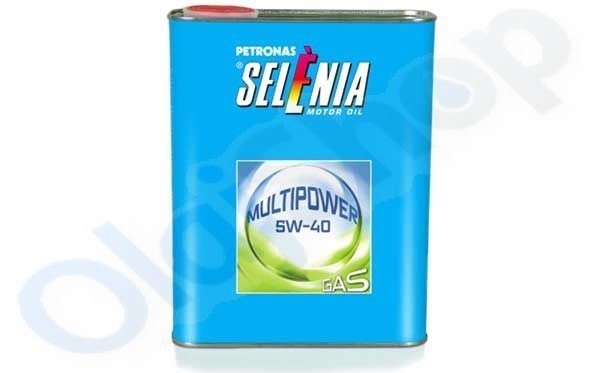

Dovrebbe essere il seguente:
SAE 5W-40, API SM/CF, ACEA C3, FIAT 9.55535-S2
CONTRACTUAL TECHNICAL REFERENCE N°F603.D08
Tutti i liquidi che la casa madre consiglia, sono indicati sul libretto uso e manutenzione, per sicurezza verifica li. Sul Forum mi pare di aver letto che la casa adesso consiglia il 0W30, ma bisognerebbe approfondire.
L'olio dovrebbe essere questo: KH09SELMULPWRGAS2H_1.jpg
non si vede nella foto, ma in fondo a dx c'è scritto GAS
